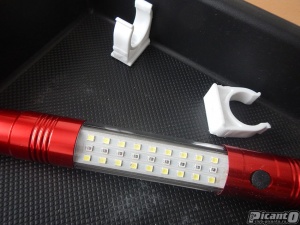

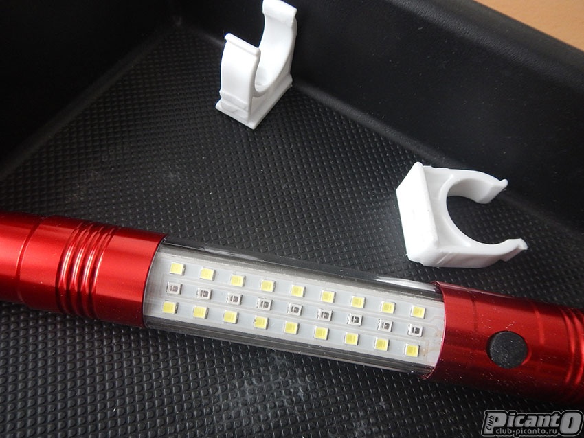

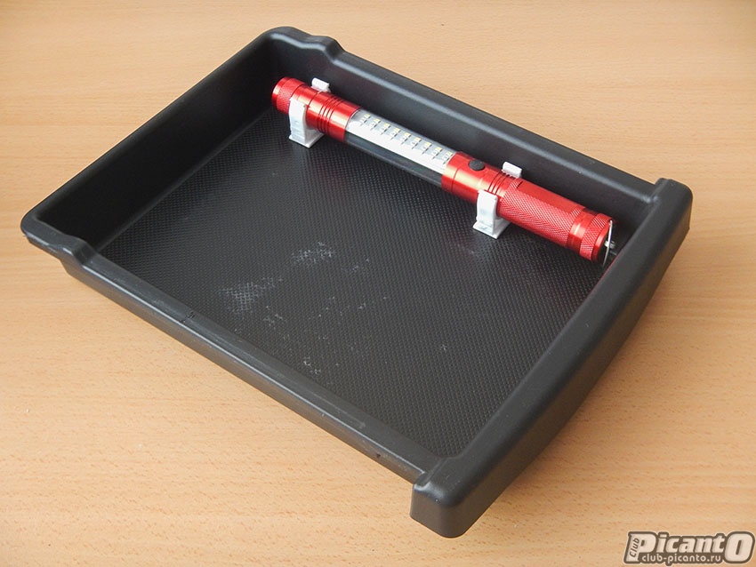

Достался мне по случаю совершенно замечательный фонарик для машины. О его достоинствах разглагольствовать не буду. Кому надо - смотрите здесь (ктати, вещь очень качественная).
Долго он валялся в бардачке, пока не понадобился. Но вот возникла в нем нужда. Достал, включил - а он молчит как рыба об лёд.
Принес домой, померял напряжение, а батарейки сдохли. 2 штуки даже переполюсовались. Значит нечаянно включился, и не заметили.
Вывод: бардачок - не место для таких выключателей.
И тут я вспомнил про мечту многих пикантоводов, но совершенно бесполезную из-за маленьких габаритов вещь - выдвижной ящик под пассажирским сиденьем. Болтается в нем аптечка, а больше ни для чего места нет. Зато есть место для моего фонарика.
Пошел в сантехмагазин, купил 2 держателя для пластиковых труб под диаметр 25 мм. Понадобились 2 коротких винта и 2 гайки М4. Можно М5.
Остальное понятно из фотокарточек. Любуйтесь.

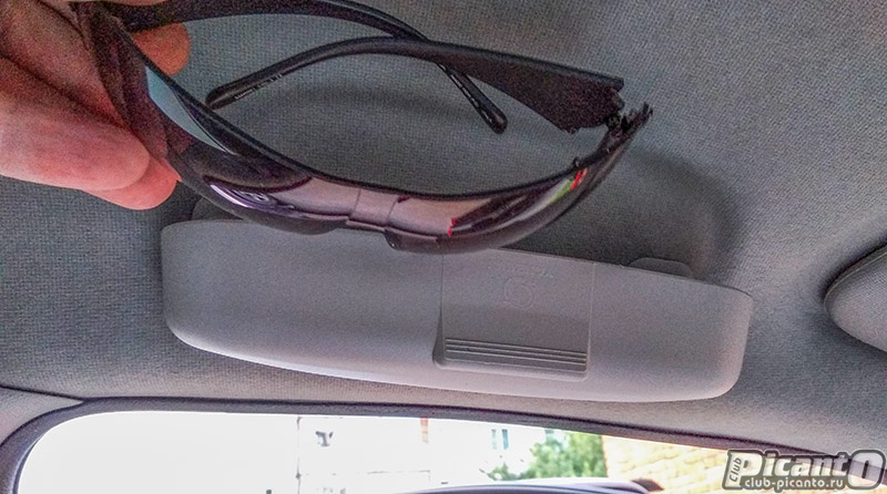

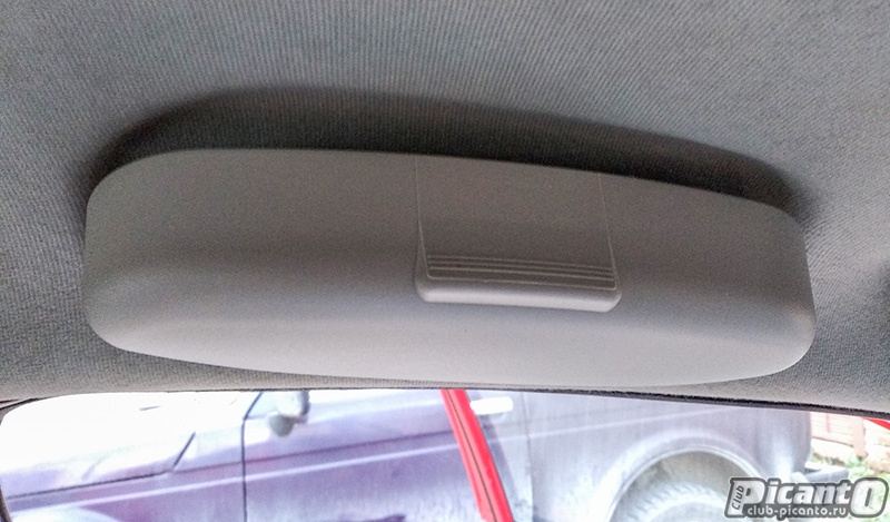

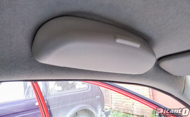

Ещё одна "плюшка".
Надоело, что в салоне натыкаюсь на жонины очки. Бросает по принципу "где мне удобно". Оно конечно, машина её. Но, думаю, порядок какой-то всё равно должен быть.
На всем известном китайском сайте нашёл. Позиционируется как "для Пиканты".
Сегодня посылка приехала. Не утерпел, вечером побежал ставить.
Плюсы:
- точно в цвет.;
- встала в выемку под ручку над головой водителя почти точно;
- выглядит - "как тут и было".
К плюсам можно отнести и то, что крепления расположены точненько напротив поперечных усилителей крыши. Пришлось сверлить железо и крепить саморезами прямо к нему. Но так даже мне больше нравится. Надёжнее. Хотя, там нагрузки ни какой, за картон потолка тоже держалось бы.
Минусы:
- большие, объёмные очки до конца закрываться боксу не дают. А именно такие жена сейчас носит.
Но более плоские, даже довольно большие, ложатся в бокс хорошо.Поэтому я думаю, что мода изменчива, и следующие очки будут как раз.
В целом я доволен. Осталось узнать, будет ли довольна жена  122

Nafanja - Мурка 3 | 09:29 | Четверг, 27 Июня 2019
Хороший вариант.
В штатный подочечник тоже большие не входят и часто недозакрытый бывает. Крепится он тоже болтами к поперечинам крыши, в заводские дырки.
Oleg - Йошкар-Ола 4 | 12:24 | Четверг, 27 Июня 2019
Цитата Nafanja ()
в заводские дырки.
НЕТУ!  :'(
