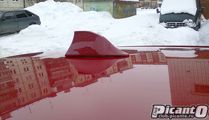

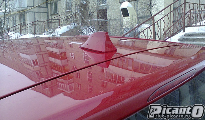

Oleg - Йошкар-Ола 20 | 13:57 | Среда, 11 Февраля 2015
Цитата AlexeySc ()
не?
AlexeySc к сожалению. Это настоящая, со встроенным усилителем и хорошими параметрами.
У меня попроще, вместо штыря, на штатный усилитель.
Прилепил. Любуйтесь.
Да вроде всё к месту, ничего не раздражает. Цвет подобрался абсолютно точный. В городе сигнал сильный на всех станциях, так что прием хороший. Как будет за городом - выяснится позже. Но думаю, что разницы со штырем быть не должно.
Вылез один недостаток: кривизна крыши и посадочной поверхности "плавника" немного разная. Пришлось в середине доклеивать еще слой скотча, в результате получилась не очень симпатичная щель. Будет тепло - придется как-то подгонять.
Так что эпопея не закончилась, продолжение следует.

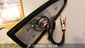

Oleg - Йошкар-Ола 22 | 15:13 | Среда, 11 Февраля 2015
Подойдет.
Возможно и будет.
Но чтобы ее поставить, придется полностью снимать старую. А это разборка потолка. В принципе не сложно, но по... потеть придется.
Разборка крыши у старых пикант есть на сайте ( рулит). Можно взять за основу. Думаю, большой разницы нет.
