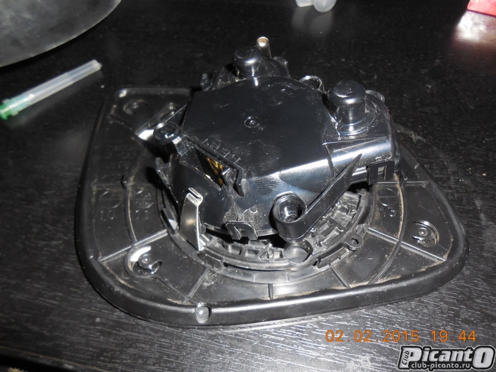

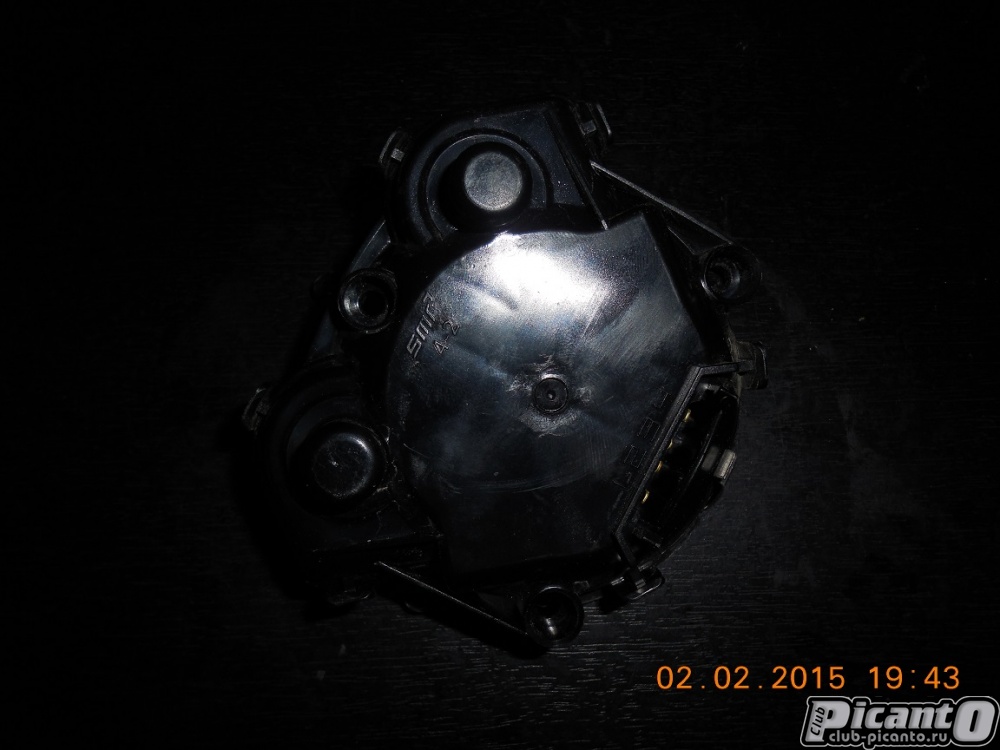

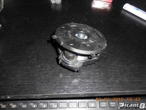

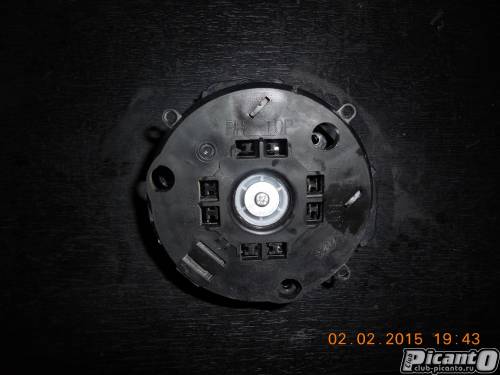

Доброго времени суток, с вами опять "Очумелые ручки"))) Ну а если по делу то мне в руки попалось разбитое левое зеркало от KIA Rio 2011+. Разобрал я его с целью выкрутить поворотник, дабы потом его куда-нибудь приколхозить и взгляд мой упал на сервопривод регулировки зеркала. Вот он
На последней фотографии на него защёлкнут зеркальный элемент от нашей родной Пиканты. Защёлкнулся как влитой. После этого я не поленился, снял зеркало с Пиканты, отщёлкнул элемент и визуально сверил оси посадочных отверстий тросикового регулятора от Пиканты и электропривода от Рио - по осям подошло идеально. Получается что установка электропривода зеркал становится на шаг ближе, т.к. сам сервопривод отдельной деталью не поставляется, цена зеркала с электрорегулировкой достаточно высока а Пиканто - машина не особо распостранённая. А вот Рио и соответственно Солярис модели бюджетные, и найти сломанное зеркало на разборке становится намного проще. Сейчас буду искать правый привод (они разные) и пытаться интегрировать их в Пикантовские зеркала. По мере поступления информации буду делиться ей здесь. Если у кого-то сохранилось сломанное правое зеркало с приводом готов приобрести на опыты по приемлемой цене или поменяться. В наличии имею передние ручные стеклоподъёмники (б-у 2 месяца) и левый зеркальный элемент без подогрева.
