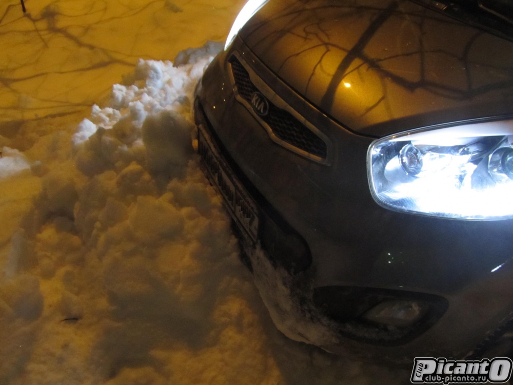

Прочитав отчет Александра про чистку радиаторов решил, что лучше блюсти их чистоту смолоду авто. В Пиканте наиболее уязвима нижняя часть радиаторов. Через среднюю и верхнюю решётки радиатор напрямую не просматривается - мешают силовая рама и пластиковый короб радиатора. В этих местах радиаторы будут менее загрязняемы.
Я изготовил шторку-накладку на бампер, она предотвращает ПРЯМОЕ попадание зимней жижи с дороги.

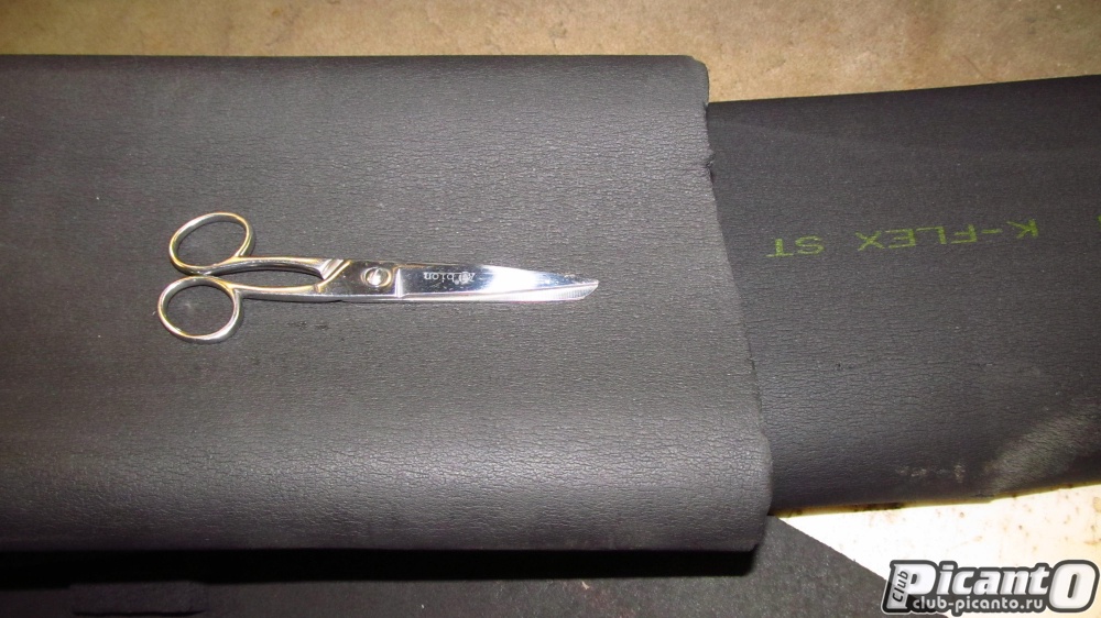

Из теплоизоляции для труб изготовил мат - шторку.

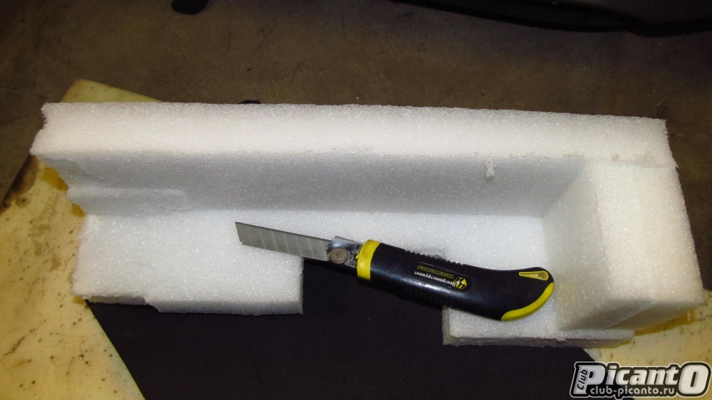

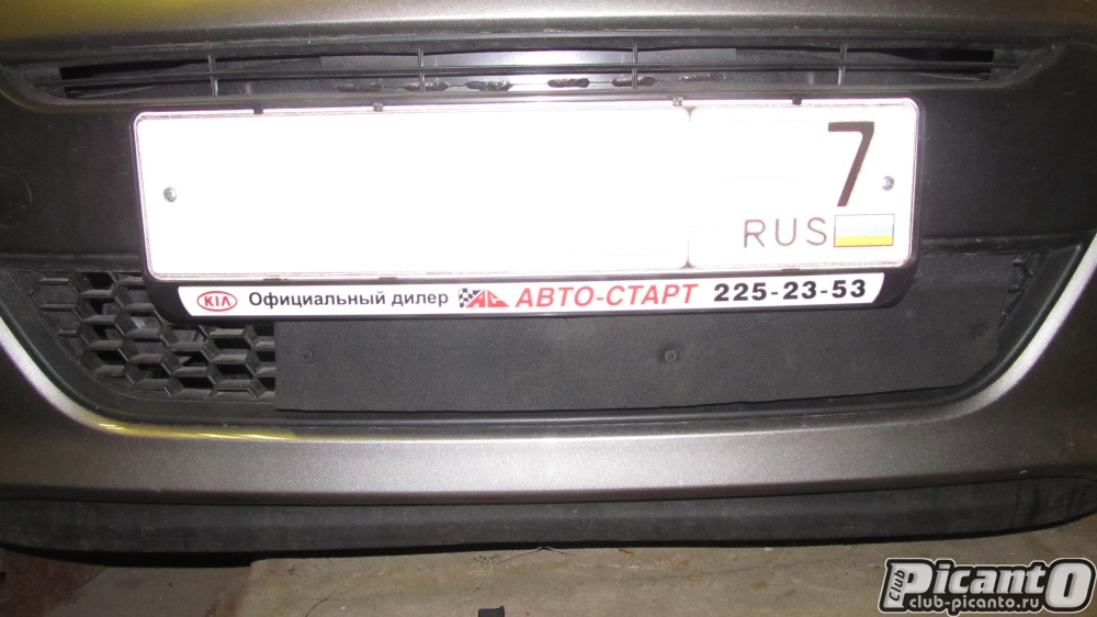

Её закрепил на решётке бампера с помощью саморезов, вкрученных в пенопластик (упаковочный материал).
Его куски плотно вставил в три СОТЫ решётки бампера. Чёрные саморезы для гипсокартона закручиваем в него без особых усилий.

1 поток воздуха не перекрыт, он входит через правый край решётки (левый на фото, где звуковой сигнал), дважды поворачивает под углом под 90 градусов и проходит сквозь радиаторы. Кроме того зимой за счёт низкой температуры теплосъём с радиатора увеличивается в разы. Такая преграда совершенно несущественна, можно кататься вплоть до середины весны.
2 на то и несимметрия, чтобы был гарантированный проток холодного воздуха через радиаторы. И сигнал закрывать нельзя.

Штукенция себя оправдала. Нижняя (большая часть) радиатора осталась абсолютно чистой. Цвета алюминия.
Белый пенопластик оставляем в трёх сотах, закрасив чёрной матовой краской.

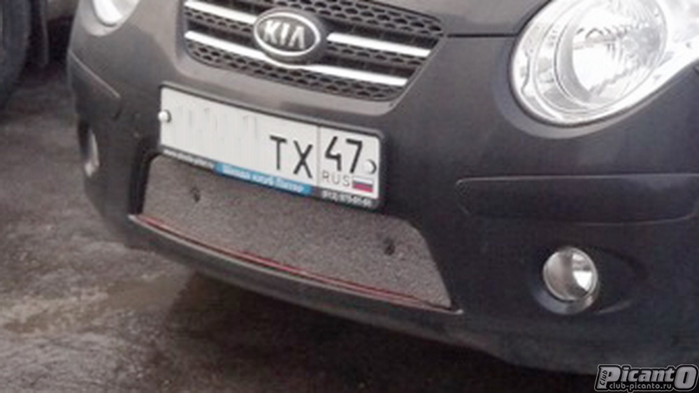

Аналогичную "защиту" от зимнего "коктейля" делал и на своей машинке.
Нижнее забрало закрывал пенополиэтиленом полностью,крепил к сотам стяжками.
Перегрева не было!
