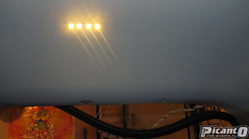

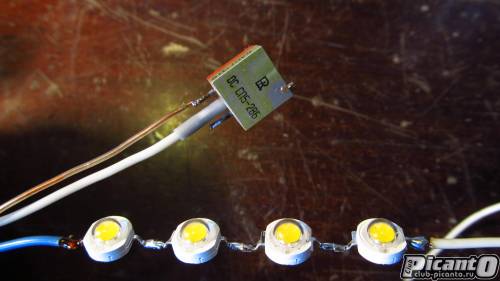

Я выбрал светодиоды 1Ватт тёплый свет, с линзой, угол рассеивания света 130 градусов.  Продаются такие в розницу на радио рынках, в специализированных магазинах
 или оптом.
Место установки выбрал сзади на склоне крыши, чтобы светили вниз и слегка вперёд.
Вместо одиночных можно выбрать ленту светодиодов, наклеить её на потолок, но тогда края ленты будут над головами двух задних пассажиров и большая площадь потолочной оббивки испачкается клеем.

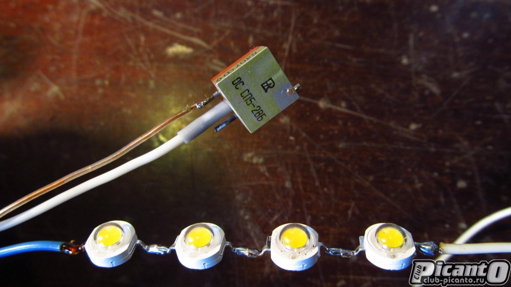

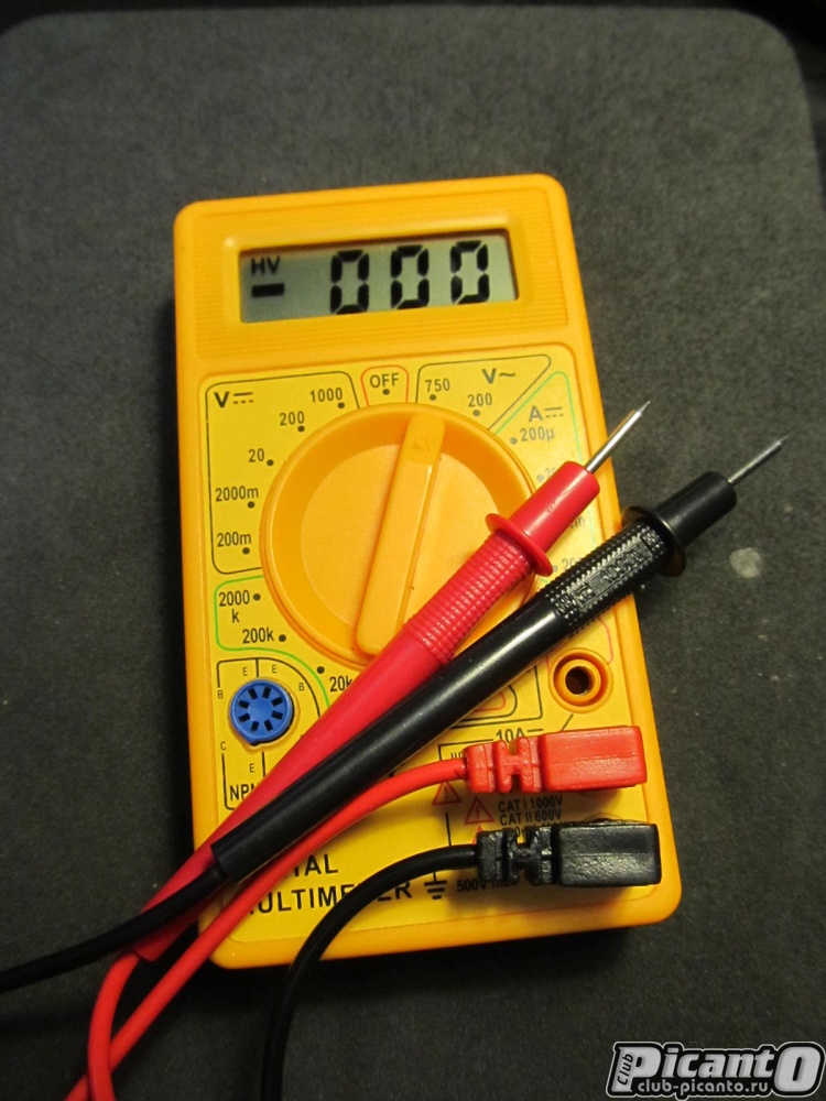

Для настройки потребуется вот такой мультиметр.
Настоящий китайский, без подделок стОит в ЛеруаМерлен всего 115руб.
Светодиоды спаял последовательно 4 штуки косичкой. Сложность применения таких состоит в том, что нужно ограничивать ток. Иначе они оооочень сильно греются и выходят из строя. Выбрал регулируемый резистор 0-330Ом.
Вместо него можно взять (купить вместе со светодиодами) нерегулируемый резистор в 100Ом. При токе до 100мА светодиоды не греются и светят сильнее переднего внутрисалонного фонаря.

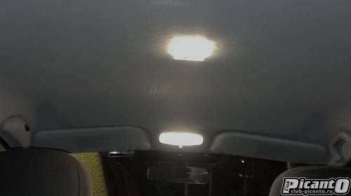

При способе ограничении тока с помощью резистора, а не стабилизатора напряжения, свет светодиодов сильно зависит от напряжения в сети авто. При выключенном двигателе ток потребления настроил на 20мА (40Ом резистор) Когда двигатель заведён, напряжение повышается на 1,5-2В, и ток потребления светодиодами растёт в 2,5 раза - 50мА, затем светодиоды чуть разогреваются до 30С и ток стабилизируется в районе 70мА.

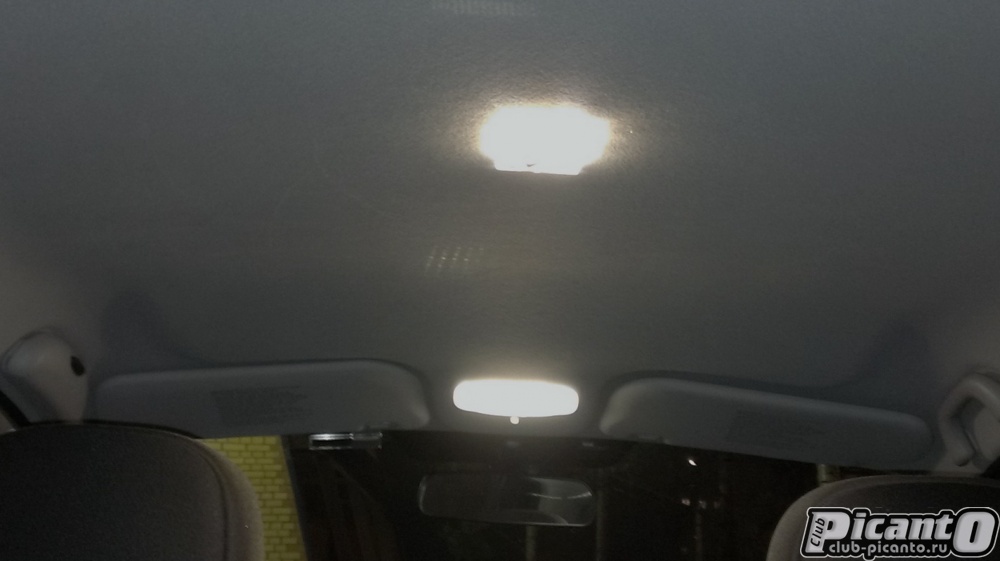

При этом яркость получается такая: с выключенным двигателем - одинакова со штатным салонным фонарём, а при заведённом - раза в два ярче.
Вариант из пяти штук последовательно без резистора не получился - не светятся когда выключен двигатель.

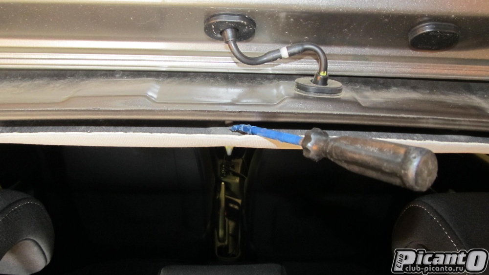

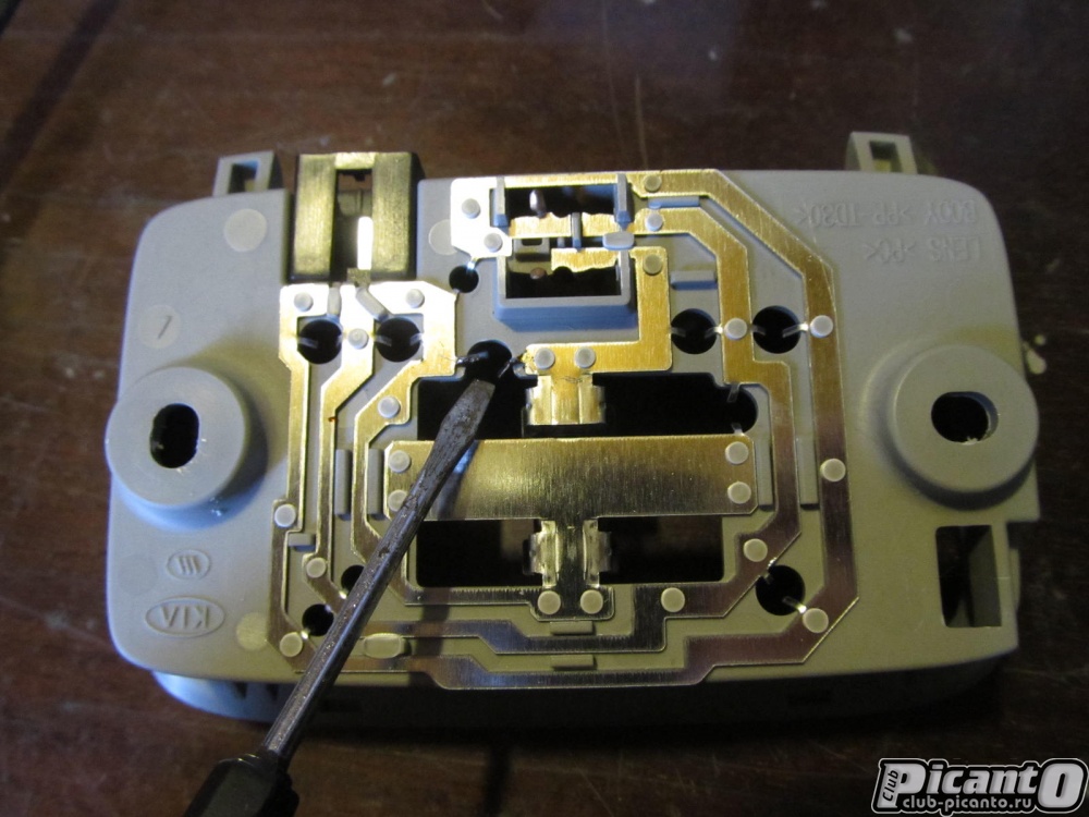

Снимаем уплотнитель задней двери. Отвёрткой вынимаем три пистона оббивки потолка из кузова. Чтоб их не повредить действуем как на фото:

Припаиваем провод к усикам левый это "+", правый "-"

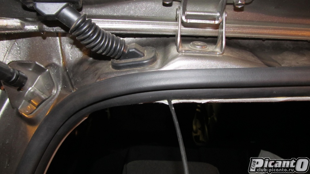

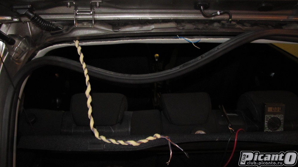

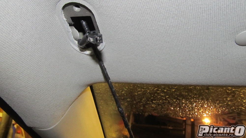

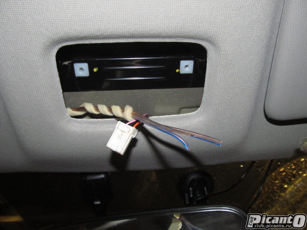

С протяжкой провода вперёд не всё так просто. В оббивке потолка полно упоров-демферов в крышу, простой проволокой не протянуть. Взял профессиональную фиберглассовую протяжку.
Демонтируем водительский козырёк, отключаем разъём. Вынимаем пистон оббивки крыши. Протяжку суЁм в 10см от края крыши, принимаем в окне разъёма козырька.

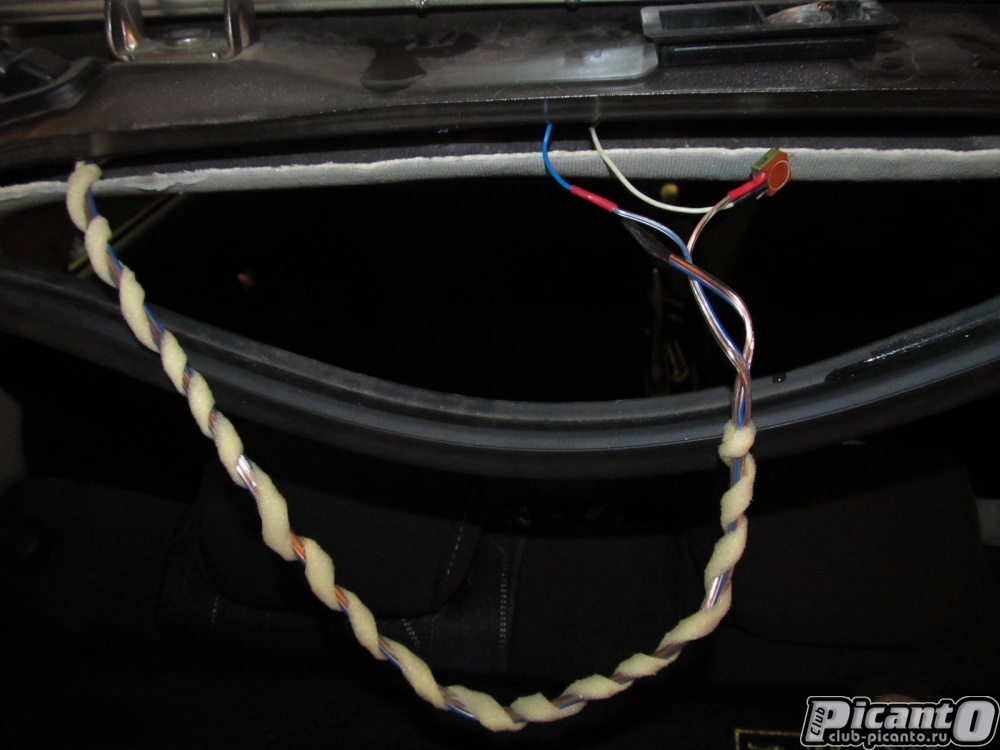

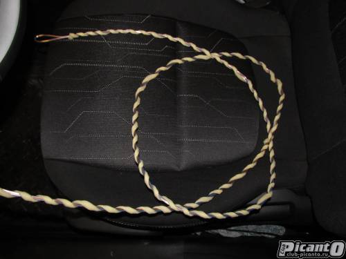

Готовим двойной провод с "противошумкой" В скрутке проложил еще и резервный.
Прикрепления: 0936644.jpg (67.6 Kb) · 4566024.jpg (77.2 Kb) · 2310947.jpg (54.7 Kb) · 6812863.jpg (67.2 Kb) · 6794346.jpg (65.2 Kb)
Fedorov - Н.Москва 3 | 22:15 | Среда, 10 Декабря 2014

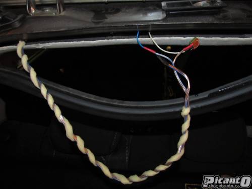

С помощником протягиваем провод с переду назад.

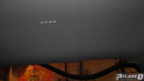

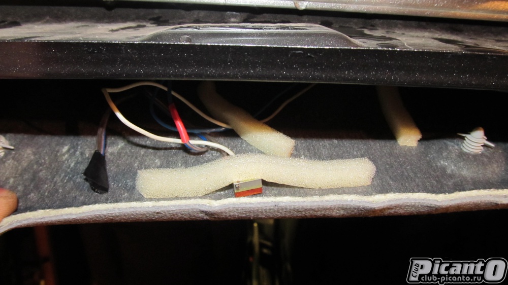

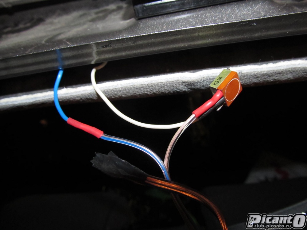

Шилом делаем два отверстия в оббивке крыши, протягиваем провода от светодиодов. Косичку светодиодов клеим к оббивке 2-х сторонним скотчем. Делаем подключение резистора и проводов от светодиодов
Для возможности дополнительно отрегулировать яркость, крепим резистор в доступном месте. Потом будет достаточно снять только уплотнитель двери. фото 571

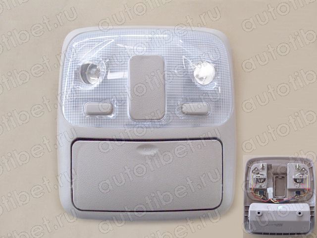

Только вот хочу всё-таки вперед поставить что-то вот такое
с очешником. А штатный плафон переставить назад, к пассажирам.
На старой машине было много всяких полочек. И жена находила место под очки. На новой они валяются где придется. Но это пол беды. Беда в том, что они еще норовят дребезжать, действуя на нервы.
Люди такое проделывают.
Единственное, что пока останавливает - не известна высота плафона с очешником. Он может не поместиться между крышей и подшивкой.

Этот плафон с очечником от какой машины? Должен поместиться. Там оочень много места. Главное чтоб крепление совпало.

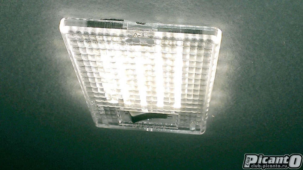

А я долго не думал. Взял за 120 руб. ВАЗовский плафон от 2107, вместо лампы "впихнул" 36 светодиодов из ленты.
Света - хоть залейся!!! 009
От китайца какого-то. Я просто открыл Яндекс-картинки и вытащил то, что посимпатичнее.
Думаю, если миллиметров 40 до крыши есть, то влезет. А крепления что? Мы ведь дырки в нужном месте и пальцем проковыряем.

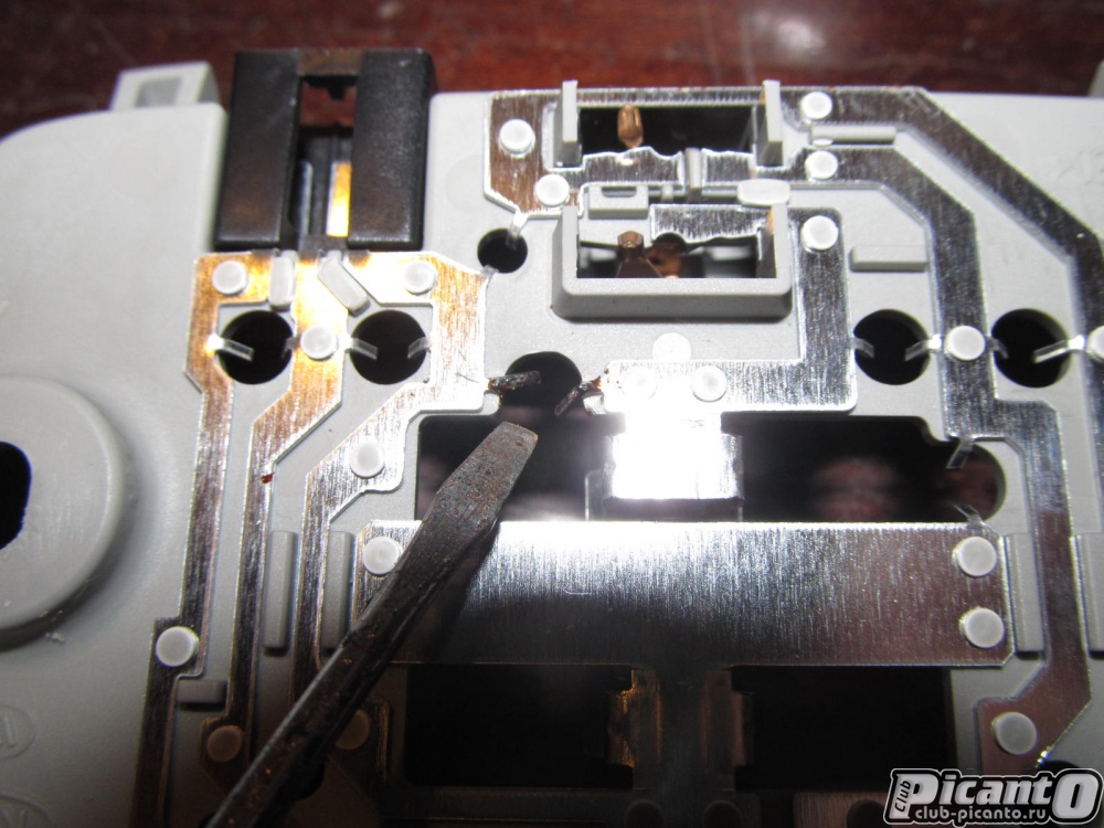

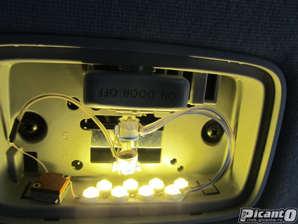

Fedorov - Н.Москва 9 | 19:51 | Воскресенье, 08 Февраля 2015

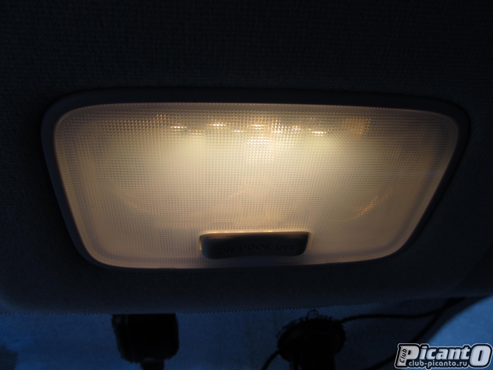

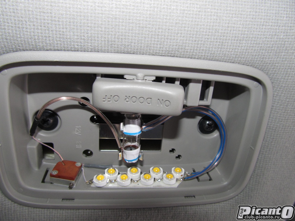

Передний плафон слепит лампочкой, светорассеиватель работает неэффективно.
Решил и его протюнинговать.
Собрал две косички по 4 светодиода, приклеил на двухсторонний скотч.
Ток по прежнему ограничиваем регулируемым резистором - он же регулятор яркости. Настроил ток потребления в районе 150мА при заведённом двигателе. Приблизительно 20-30Ом. Подключился к контактам в распорку с лампочкой. Контакты лампочки, чтобы не светилась обмотал диэлектриком.
Светодиоды светят вперёд вдоль светорассеивателя, теперь нет яркой слепящей точки, свет равномерный.
Фотик врёт, слишком затемняя.
