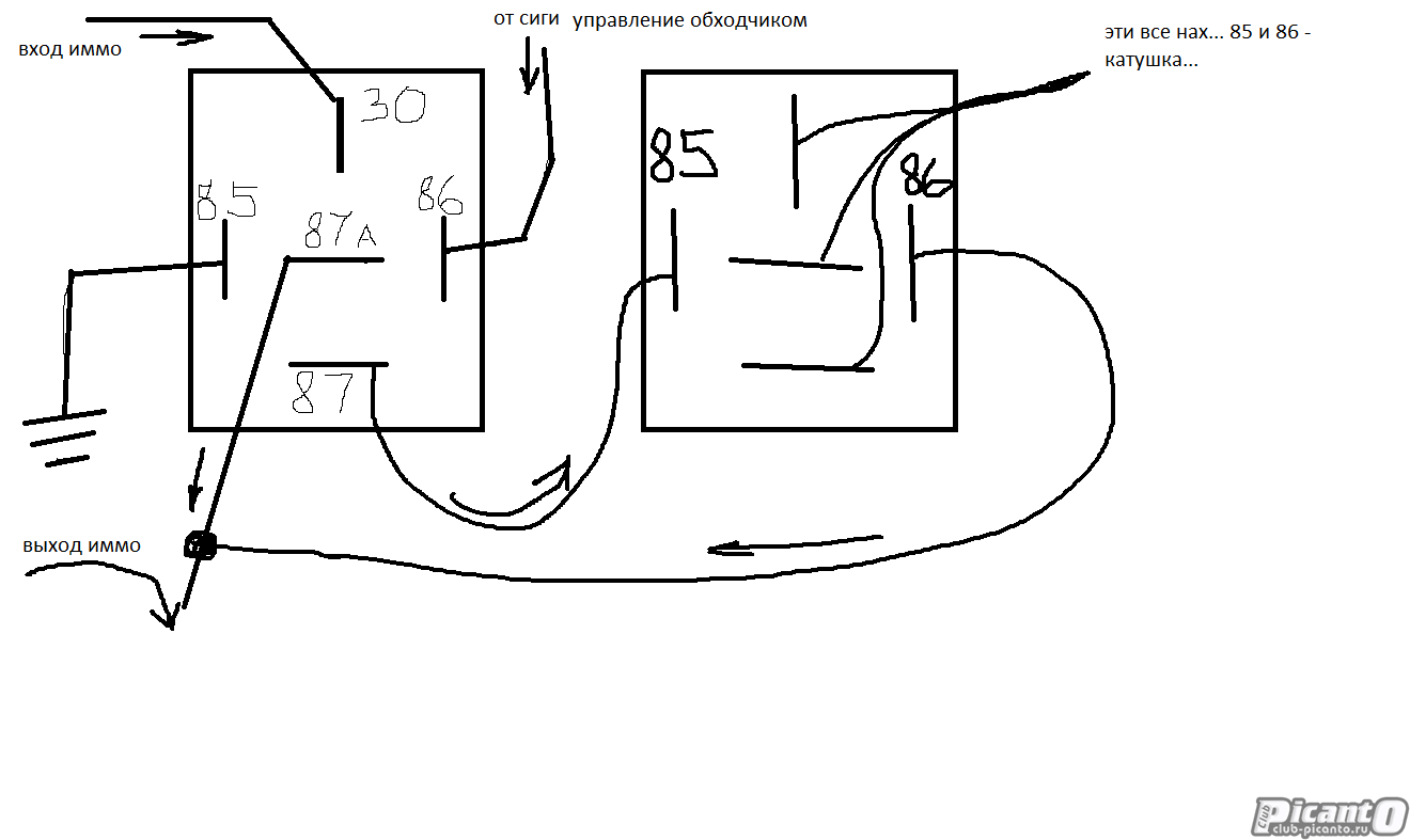

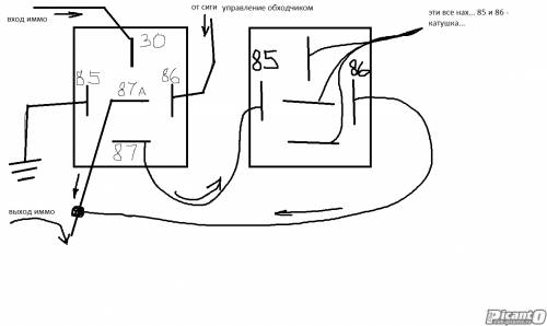

покупаешь два жигулевских нормально замкнутых реле по 60 рублей, одно вскрываешь и термопистолетом заливаешь катушку. Просто фиксируешь её. потом высверливаешь у неё сердечник (расклепаную часть), и вместо сердечника вставляешь чип, опять же фиксируешь его термоклеем. Остальные контакты (кроме катушки) игнорируем. Получилась считывающая катушка. её ставим в разрыв штатной цепи иммо. управление ею - от второго купленного реле, которым командует линия обходчика от сигналки.
реле управления: 85 - минус, 86 - управление от сигналки. 30 - вход разорванной цепи штатного иммо. 88 (на некоторых 87А) - выход разорванной цепи штатного иммо. 87 - выход на катушку нашего самодельного считывателя (на нём тоже или 85 или 86 контакт) и выход ИЗ катушки самоделки припаян в цепь разорванного штатного иммо.
Добавлено (12 Октября 2015, 00:35)
остаётся только качественно (без палева) распаять и закрепить корпуса реле, хоть даже в штатном блоке предохранителей. Данную конструкцию придумал не я, но юзаю её уже год на немецком автопроме - сбоев -"0". На Фортуне продают гофры для проводки, один в один как штатные - вообще будет как завод!
ПыСы.. чтоб не запутались в моих каракулях - вход иммо и выход иммо это же один разрезанный провод, если че...
ПысыДва.. если не прокатит - поменять местами клемму 30 и 87А на первом управляющем реле... Я сам бился часа два, бошка уже не соображала... просто цепь считывания штатного шла в обратном направлении, как то так... с ключа пускалась, а с пульта нет...

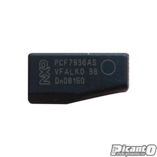

вставляешь чип
где взять чип?

Lilu - Ейск 13 | 23:11 | Понедельник, 12 Октября 2015
Чип либо новый шьешь, либо вынимаешь из второго ключа, а сам пустой ключ можно под днище стяжкой притянуть, типа сныкать.... Далеко от дома, не дай бог, не придется стекла бить и всегда поехать можно...
по управлению - у сигналки есть провод, управляющий обходчиком. На нем появляется 12 вольт в момент включения линии зажигания дистанционно. этот провод и включает то полноценное (левое на моих каракулях) реле, которое штатную цепь иммо рвет и пускает цепь на наш обходчик, в котором лежит чип...
питания нет и с 30 клеммы линия идет на 87А и наш штатный иммо работает штатно от ключа. при подаче 12 вольт на 86 клемму (85 минус) включается катушка, которая перекидывает контакт с 85А на 87, и подключается самодельная катушка с чипом.
сам уже пчуть не запутался...

Из чего сшить чип? От домофонов что подходит?
Lilu - Ейск 15 | 18:42 | Среда, 14 Октября 2015
Вы издеваетесь? Из старого носка! На сервисе, где сигналки ставят, там и прошивают!
Чипы продают по 300 рублей в России и копейки в Китае. тип - id46.
