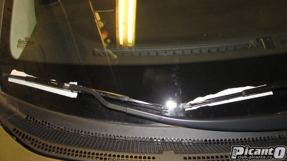

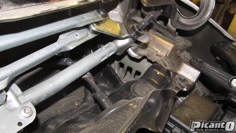

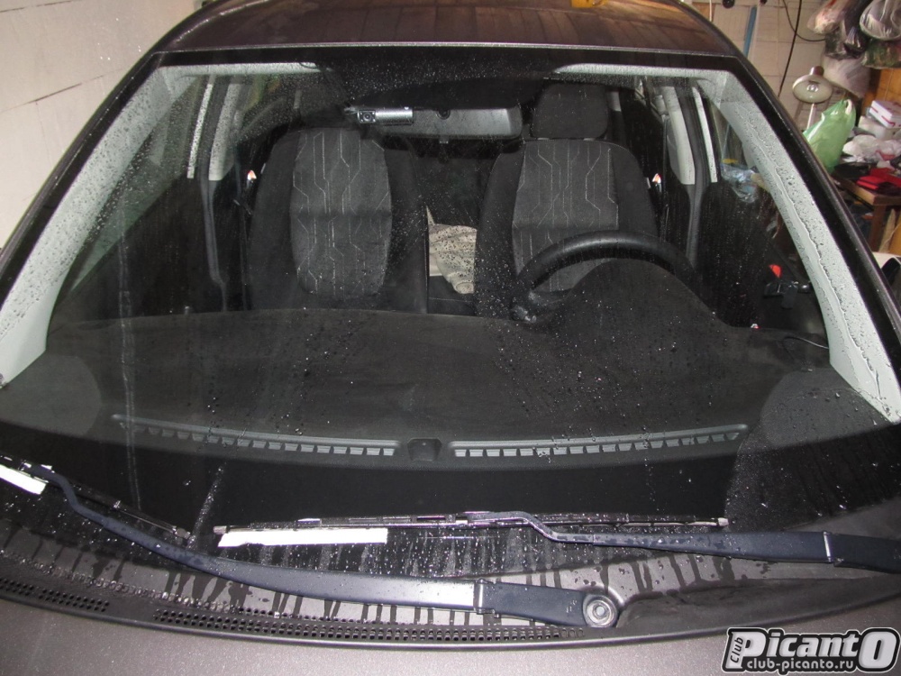

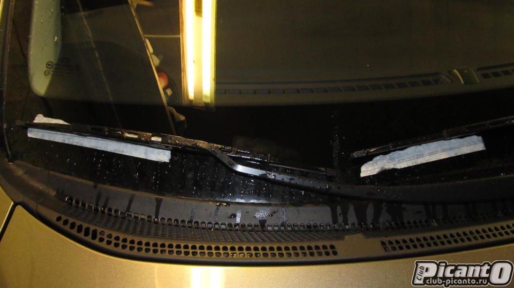

Щётка стеклоочистителя со стороны водителя «недогребает» до стойки приличное расстояние, необходимое для обзора. Пока не закисли поводки на осях привода – грех её не переставить и не смазать оси стеклоочистителя.

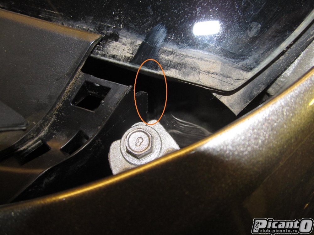

Предварительно клеим малярный скотч на стекло и очерчиваем по щёткам их первоначальное положение:

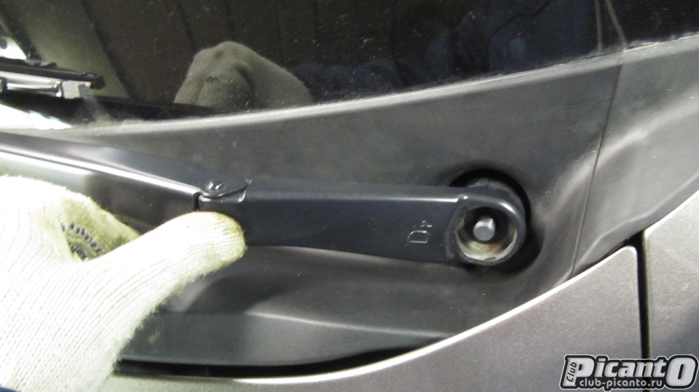

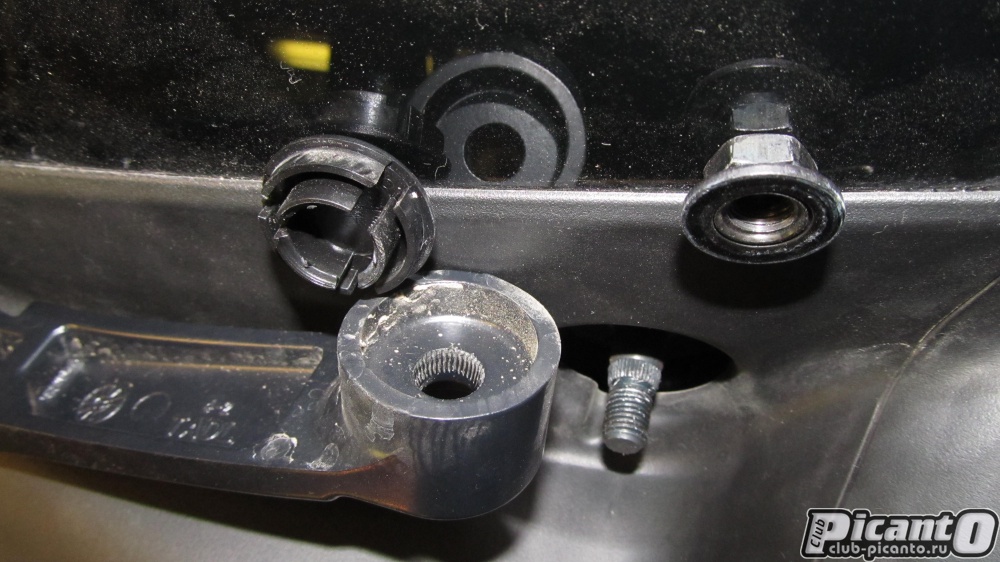

Откручиваем гайку, аккуратно дёргаем поводок с оси вверх, если не получается, слегка раскачиваем его нажимая пальцем как на фото:
Естественно смазки никакой нет, всё готово к «свариванию»:
Смазку можно не покупать, а взять избытки с самого привода:
Вновь установленные щётки: (в конце всей работы)

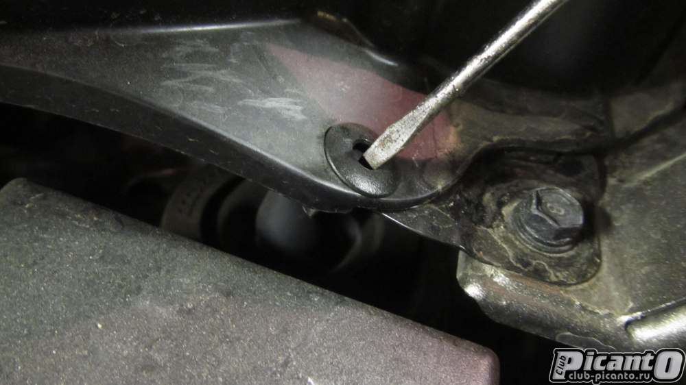

Пока поводки щёток демонтированы, снимаем жабо, разблокировав и вынув четыре пистона:

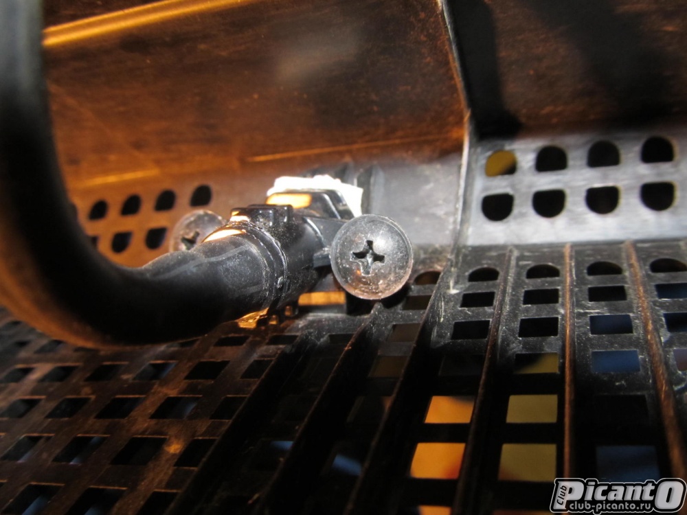

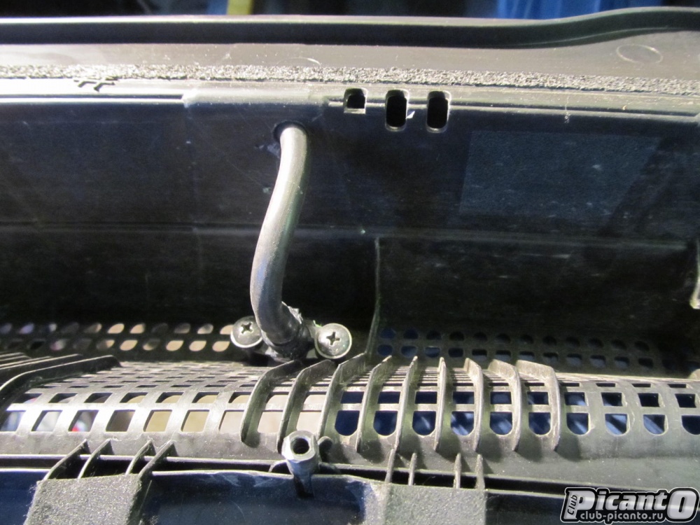

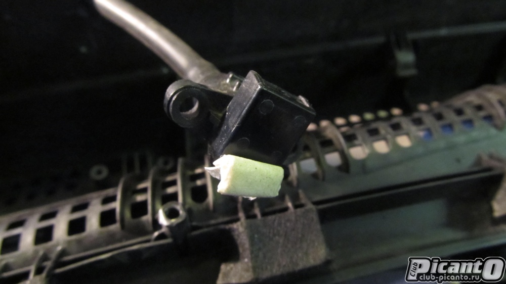

Жабо тянем вперёд и вверх, аккуратнее со вставками по бокам. Скорректируем направление жиклеров, подложив под них комки малярного скотча. Скотч свёртываем неклеющейся стороной друг к другу, чтобы в результате получить самоклеющиеся катыши:
Подкладываем их под корпус жиклёра, жиклёры крепим на места, не сильно затягивая саморезы, так как теперь небольшой перекос.

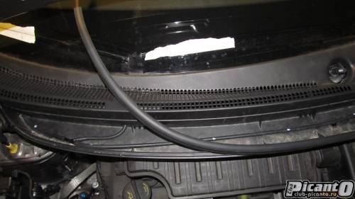

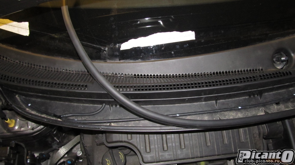

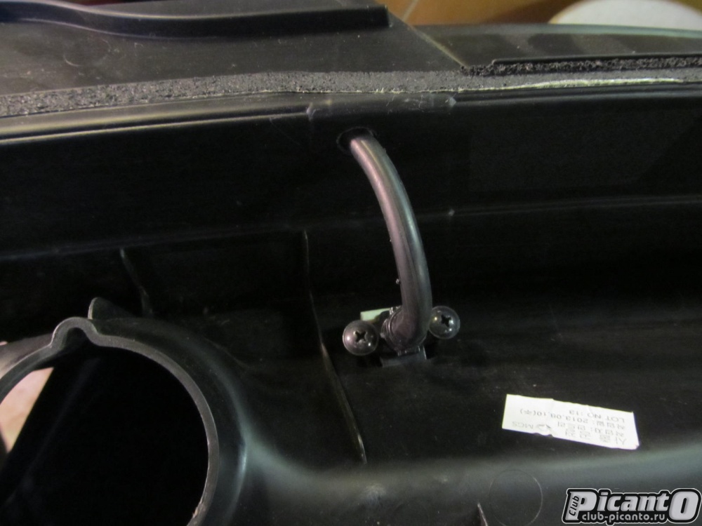

Совершенствованию конечно нет предела, но вот ещё, и несложное, всего два отверстия для трубки омывателя в жабо напротив жиклёров.
Правый:
Прикрепления: 5231692.jpg (57.1 Kb) · 7413835.jpg (37.2 Kb) · 9091451.jpg (62.0 Kb) · 1582849.jpg (47.5 Kb) · 5698096.jpg (86.3 Kb)
Сообщение отредактировал Fedorov - Пятница, 17 Октября 2014, 13:58
Fedorov - Н.Москва 3 | 14:08 | Пятница, 17 Октября 2014

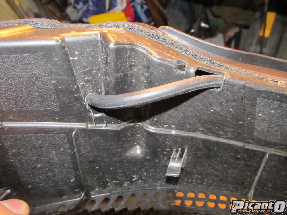

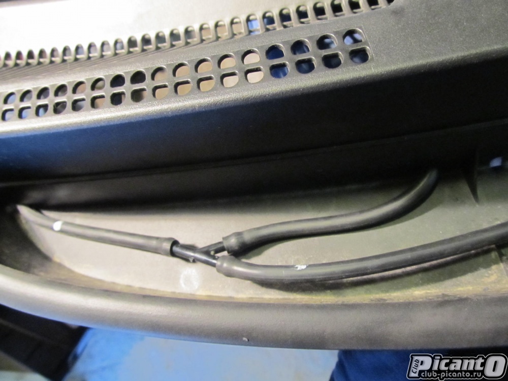

Переход трубки в лоток, в правой его стороне:
Трубки омывателя проложены там, где зимой трескучий мороз. Совсем несложно переложить их в тёплый лоток, со стороны двигателя, уплотнитель на зиму частично снимается по бокам и укладывается в лоток:

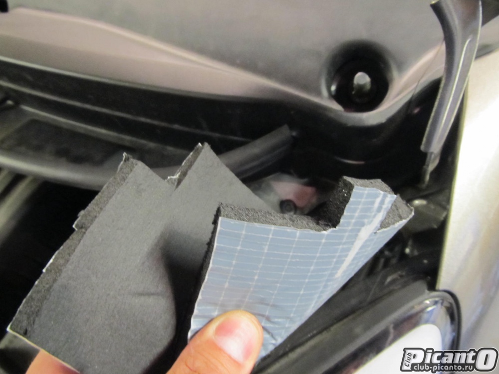

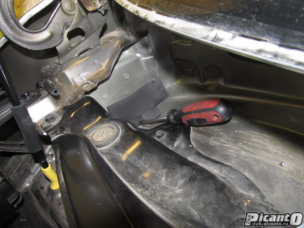

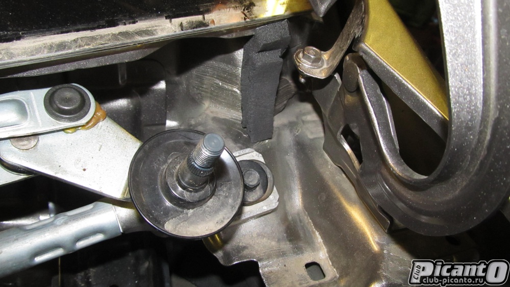

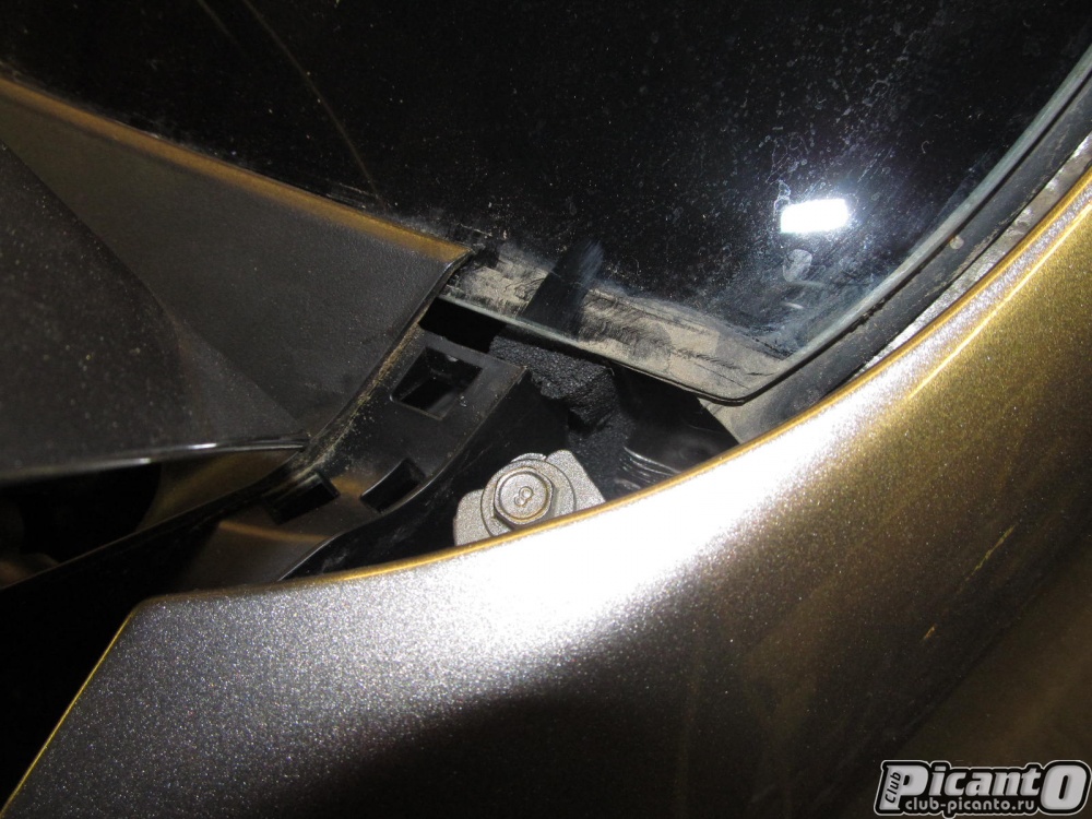

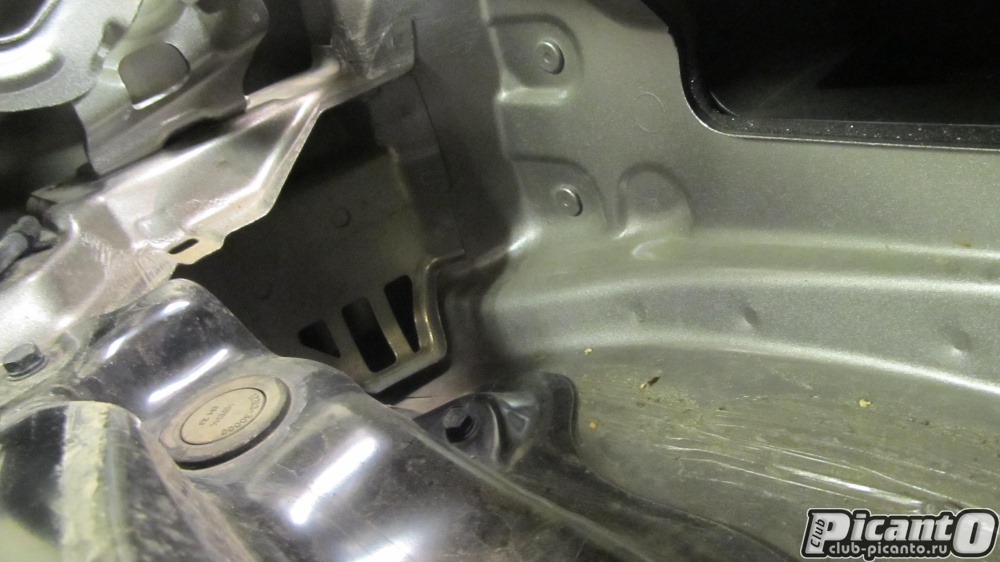

С наступлением дождливой погоды заметил, что без включенного кондея стёкла через чур сильно потеют.  «Вскрытие жабо» показало – что значительная часть воздуха забирается из скрытых полостей передка. Скрытые полости, в которых проходит горячий воздух из моторного отсека в прохладную и сырую погоду являются источниками увлажнённого воздуха. На внутренних полостях кузова может образовываться конденсат. Для предотвращения этого нужно заглушить эти отверстия, чтобы забирать воздух только с улицы.
Справа:
Слева:
Прикрепления: 9810316.jpg (98.6 Kb) · 8870730.jpg (65.6 Kb) · 6743846.jpg (62.8 Kb) · 2778798.jpg (54.4 Kb) · 2087837.jpg (74.5 Kb)
Сообщение отредактировал Fedorov - Пятница, 17 Октября 2014, 14:38

А так же в эти полости через сетку жабо могут попадать мелкие листики, семена с деревьев . И как вы думаете, куда попадает  весь этот мелкий гниющий мусор? Правильно, в соседнюю ветку форума.

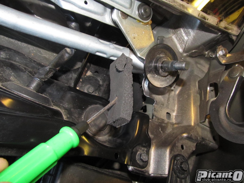

Для оклейки использовал самоклеющуюся термозащиту для систем вентиляции:
Снизу оставляем щели для стока воды:
С левого борта сложнее оклеивать, вот упрощающий приём:
Проверяем водой, что её сток обеспечен.
По краям корпус «жабо» неплотно прилегает к кузову:
Также выбираем этот зазор пенной самоклейкой:
Повторяем уплотнение с правой стороны жабо.
