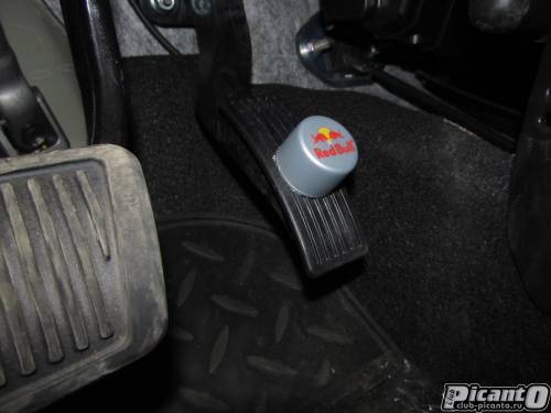

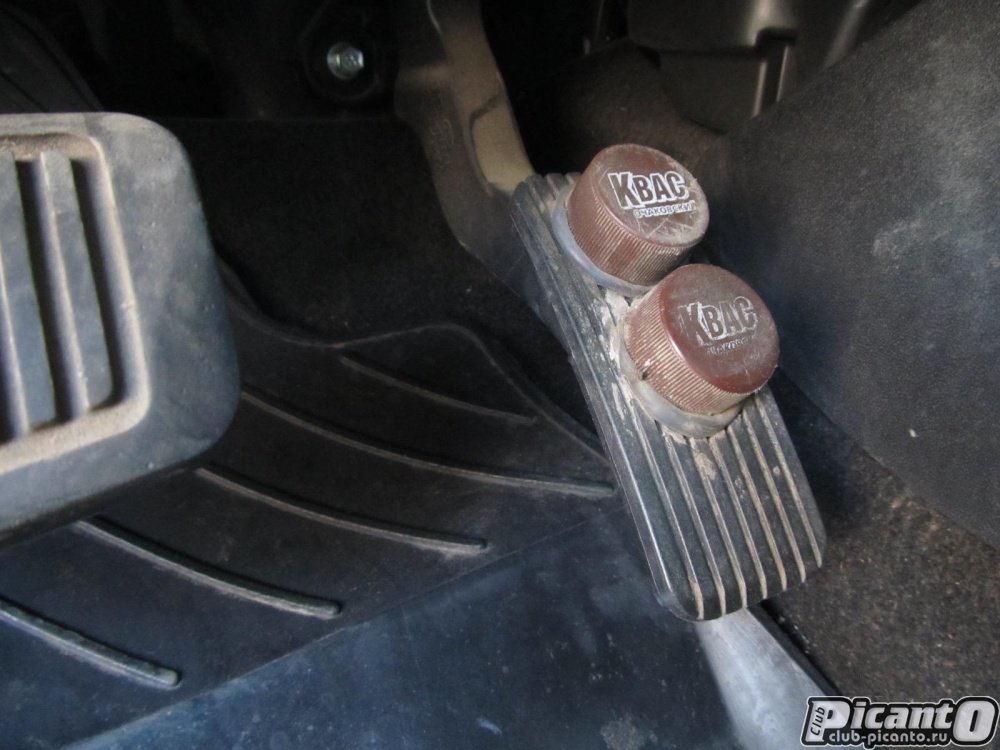

Положение электронных педалей «газа» не регулируется, её блок крепится на своё место. На педаль я  просто наклеиваю полиэтиленовым термоклеем  пару пробок от бутылок газировки. Предыдущие машины у меня ускорялись на спрайте и миринде)), дизельная исключительно на Квасе))

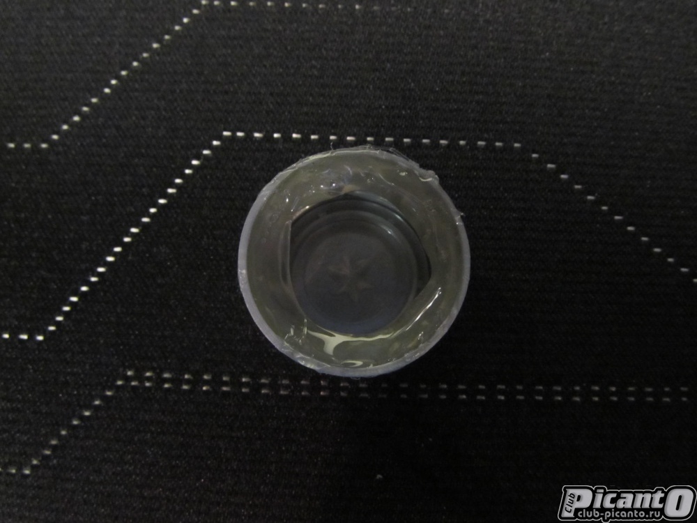

Пиканту решил протестить на Рэдбуле, пробка высокая, а чего стоит запах остатков из пробки – чистейший одеколон! ))) Готовим опорную площадку – заполняем пробку изнутри термоклеем. Даём полностью остыть.
Наносим второй кольцевой слой и приклеиваем на педаль. Даём полностью остыть. Вокруг пробки наносим кольцо клея (нет фото).
Усилие нажатия на педаль газа невелико, поэтому такой вариант достаточно надёжен. На машинах с МКПП уровень педали сцепления регулируется креплением троса на вилке сцепления. Теперь посадка «в седле» удобнее, колено меньше сгибаешь, ногой не приходится ёрзать взад – вперёд.

Площадь контакта подошвы с педалью сильно уменьшается. В критической ситуации нога может соскользнуть.
А также давление на подошву ступни в виде кольца мне было бы не приятно.

Если босиком на пляже - то да. Обычно автомобилем управляют в обуви. А что за критическая ситуация при нажатии педали газа?
