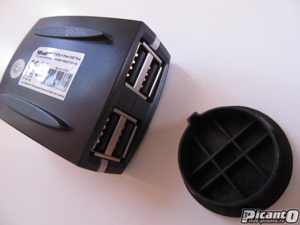

Освобождаем розетку 12В от таких вот "пробок USB"

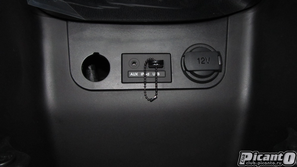

Прикуриватель в моей не установлен, есть только бремчащая в консоли заглушка:

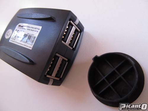

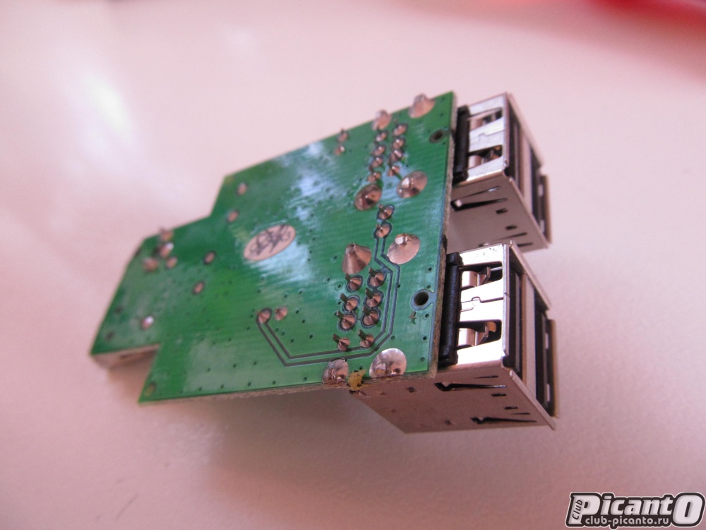

На помойку уже давно просился морально устаревший USB разветвитель 1.0 на 4 по 0,25, смех по современным меркам))

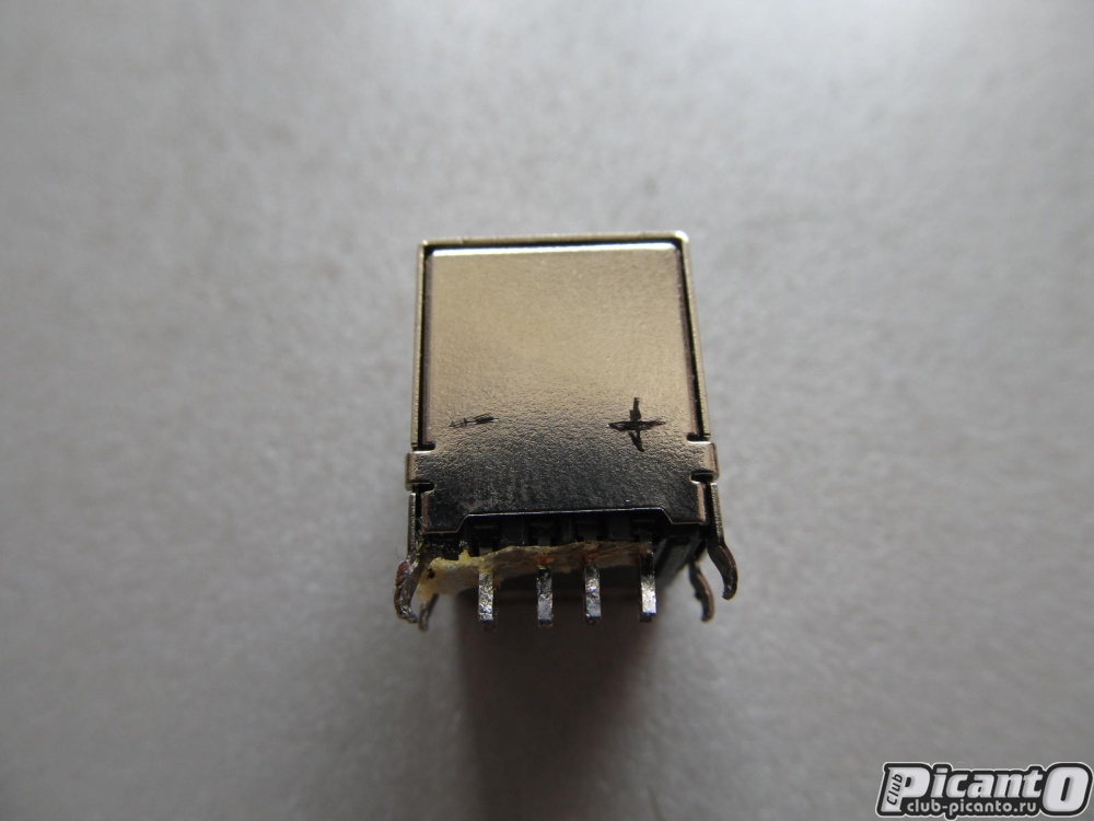

Выпаиваем один спаренный разъём:
Можно взять подобную "двойку" от фронтальной панели старого компьютера.
Уточняем полярность питания (две ножки по краям):

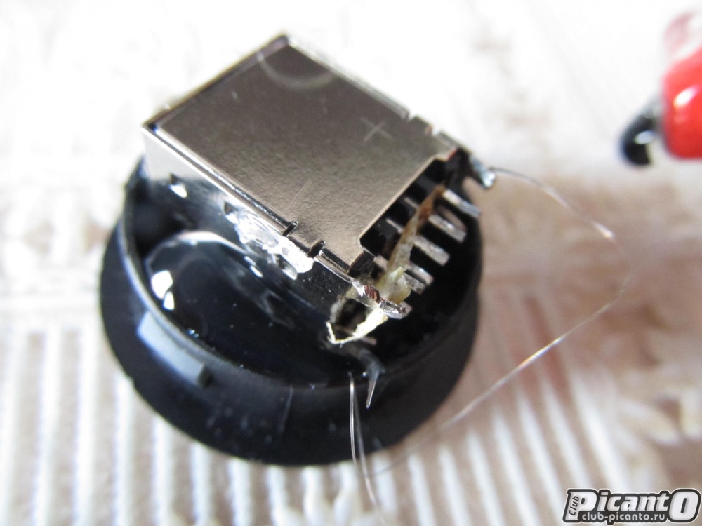

Вкладываем разъём с тыльной стороны заглушки, ориентируясь, что ключ на ней - это верх.

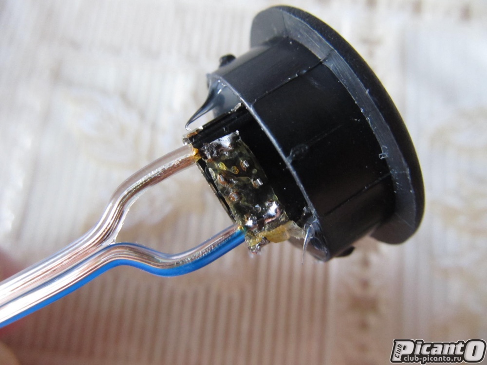

Сверлим в заглушке четыре отверстия 2мм по углам разъёма. Электровыжигалкой по дереву прорезаем пластик, лишний пластик срезаем ножом. Впритирку вставляем разъём с тыльной стороны заглушки:
Фиксируем разъём в заглушке полиэтиленовым термоклеем:
Припаиваем провод, изолируем.

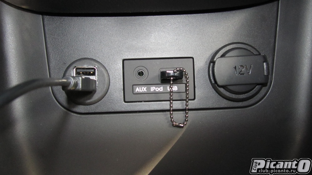

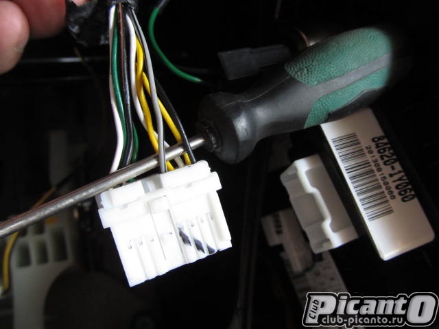

Питать сие будем от проводки USB магнитолы. В инструкции на авто не сказано, какой максимальный ток можно потреблять по этому разъёму. Помнится, что в инструкции на авто КИА 2008 года было сказано, что жёсткие диски не подключать, а максимум 2 ампера. То есть в нашем случае можно подключить 1,5 - 2 телефона на зарядку. Флешки с музыкой в расчёт можно не брать - потребляют очень мало, хоть и греются.
Напряжение 5 вольт присутствует когда включена магнитола, или пока ключ в положении АСС на замке зажигания.
Подключаемся к двум проводам колодки AUX
Причём серый это минус, а чёрный плюс.

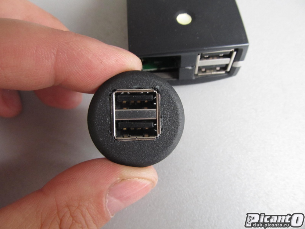

Вот такая вот Эргономика получилась:

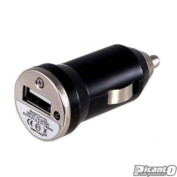

Сколько же ампер выдают USBшки? Там нет проводов для прикуривателя, вместо которого стоит заглушка? Оттуда нельзя запитать?
Сообщение отредактировал avt7183 - Среда, 26 Августа 2015, 09:35
Oleg - Йошкар-Ола 4 | 11:03 | Среда, 26 Августа 2015
Есть провода или нет - без разницы. Можно подключить параллельно к розетке. НО!!! Там 12 вольт.

Разве не 12 нужно?
В портах USB 5 вольт!

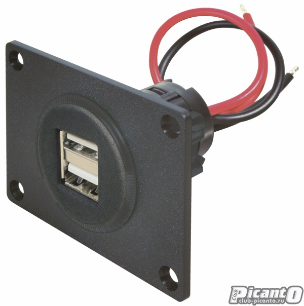

Если запитывать что-нибудь такое
или такое
то для него надо 12 вольт.
