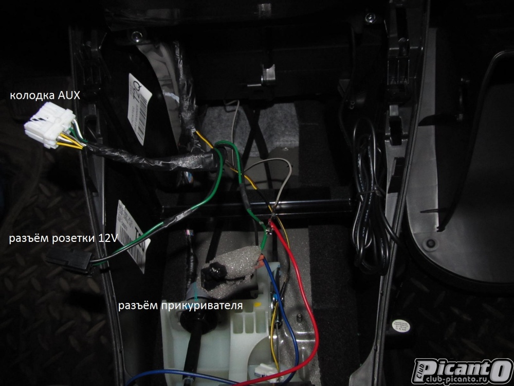

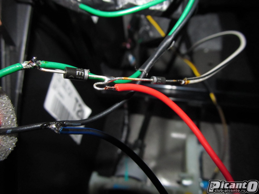

Остаётся протянуть проводок от "+" сирены в центральную консоль к колодке, педназначенной для прикуривателя. Питание развязать двумя диодами по схеме:
Попавшийся более мощный диод запаял к зелёному проводу - основное питание видеорегистратора.
где зелёный "+" питания в прикуриватель
чёрный "-"
серо-чёрный "+" от сирены сигнализации
сине-чёрный "-" на штекер питания видеорегистратора.
красный "+" на штекер видеорегистратора

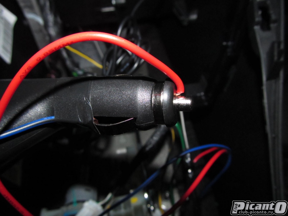

Штекер не покалечен, спрятан на полу под консолью. Плюсовой проводок просто подсунут под кнопку. Внимание! На штекере только одна скоба является минусом, вторая - просто пружина.
