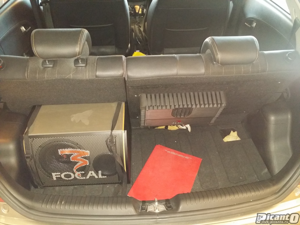

Усилитель на фронт: Focal FPS 2160. Разместил на спинке заднего сиденья.
Провода питания 2x25 кв. мм. Межблочные – Focal серии Performance. Акустические – Focal серии Performance 2x2,5 кв. мм.

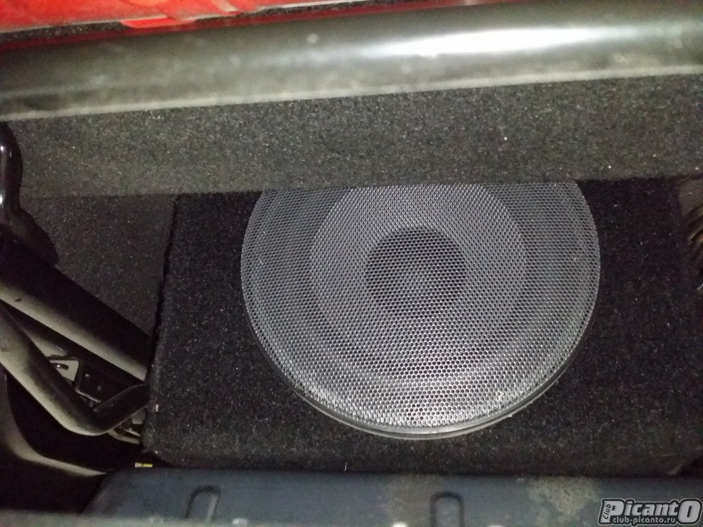

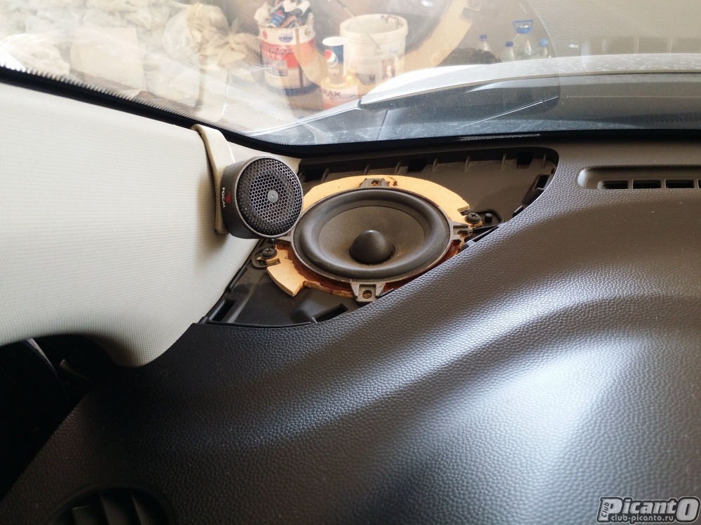

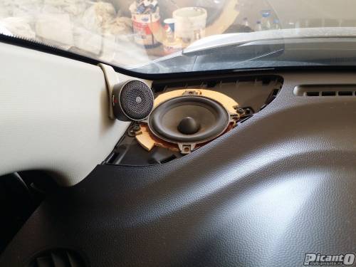

Фронтальная акустика: Трехполосная Focal 165VR3. ВЧ – на кронштейн на стойку лобового стекла (не портим пластик). СЧ – В торпеду, вместо штатного динамика, через прокладку (не портим пластик). НЧ – В ящик объемом 4л – под переднее сидение – направление – вперед. Кроссоверы крепим к ящикам.

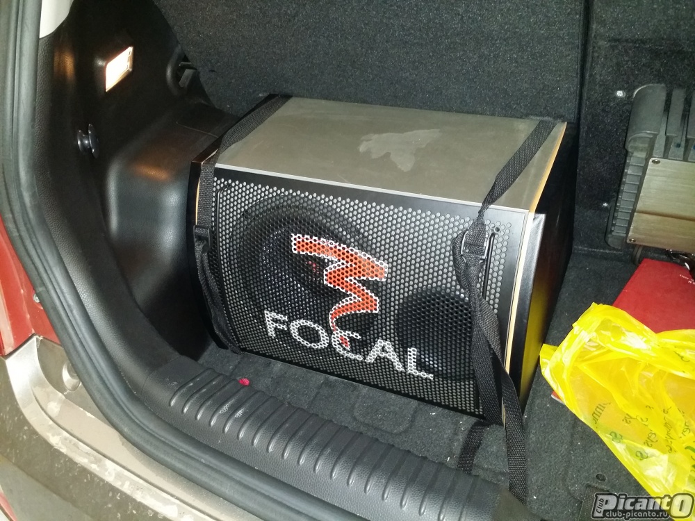

Саб: Активный Focal BombA 20 A1 – в багажник. Межблочные – Focal серии Performance. Питание – то-же, что и для усилителя.
Фронт режем снизу на 60-80 Гц, кроссовером усилителя, Саб сверху 50-60 Гц, кроссовером саба.

Невозможно установить решетку динамика в торпеде – не пилив ее. Пилить не буду – верну все обратно при продаже машины.
Есть 4 едва заметных (если знать где) из багажника отверстия в карпете заднего сидения – крепление усилителя.
