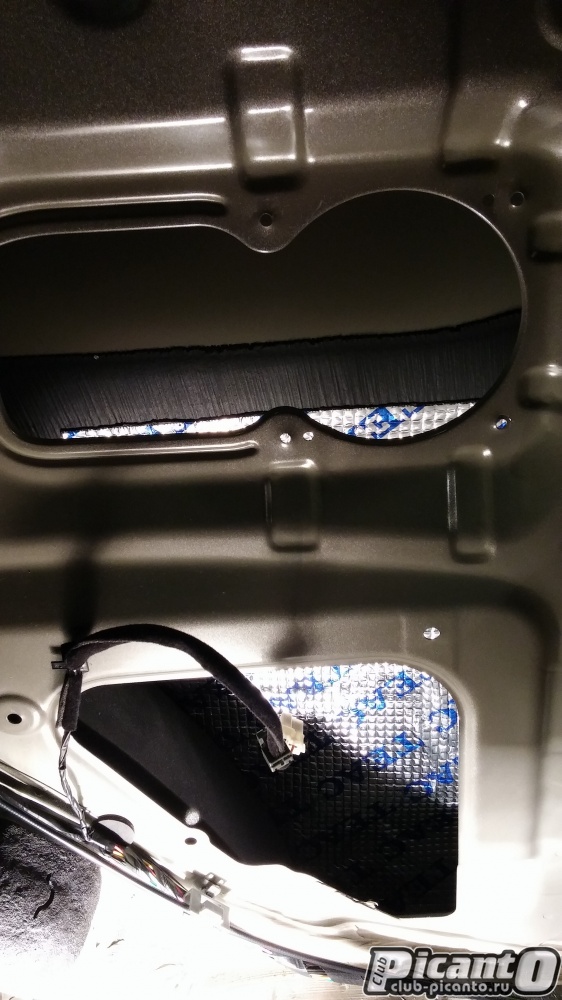

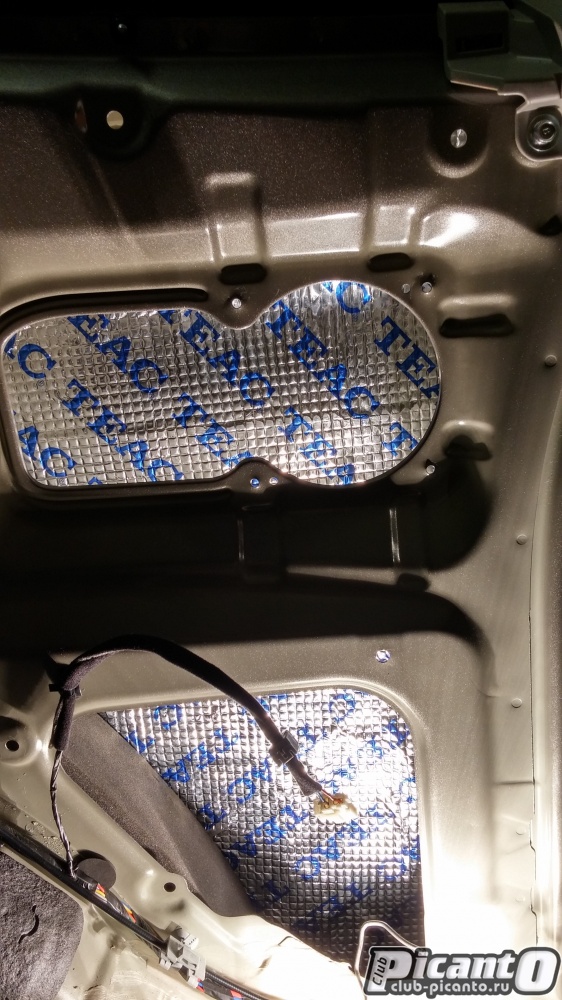

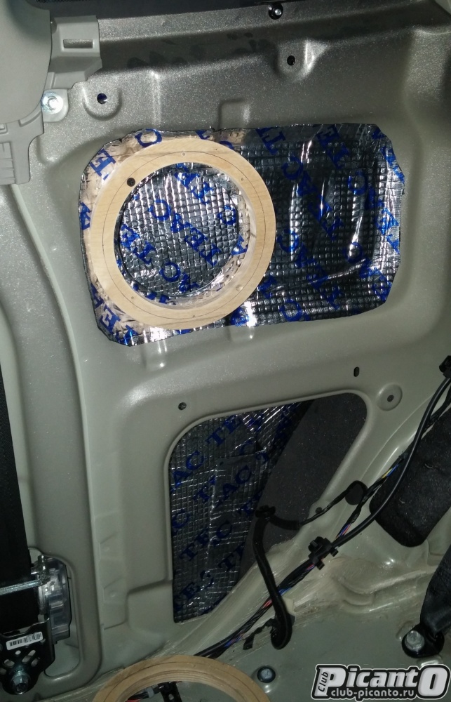

Начало к верному пути положено. Решил заняться задними колонками, заехал на досуге в гаражик - разобрал обшивку , проклеил шумкой внутренние части задних крыльев и понял , что с 16 динамиками я погорячился .16е подиумы не становятся никаким боком в 3D на штатные места. Буду брать 13 и ставить в штат.

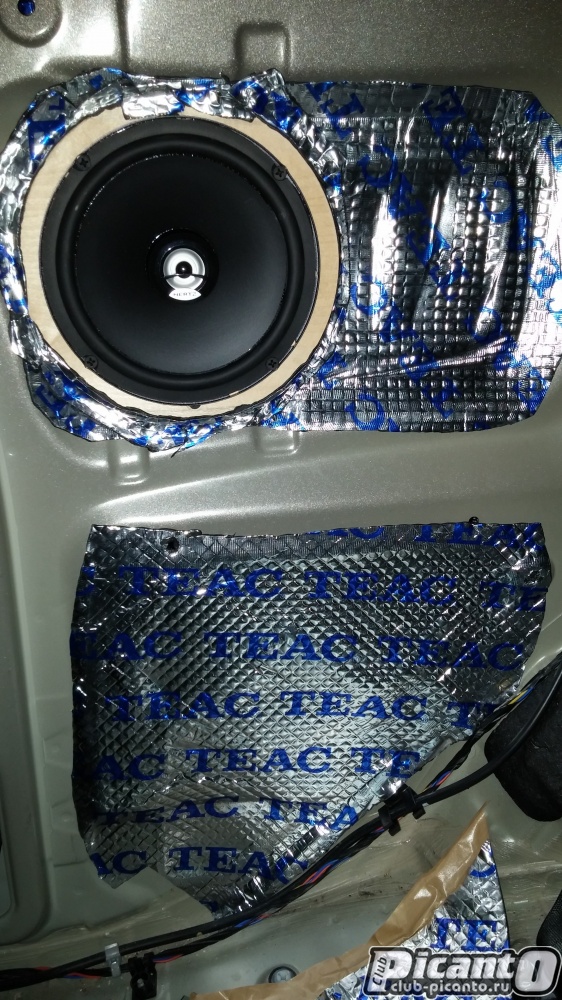

sijin143 - Москва 2 | 16:43 | Понедельник, 26 Января 2015

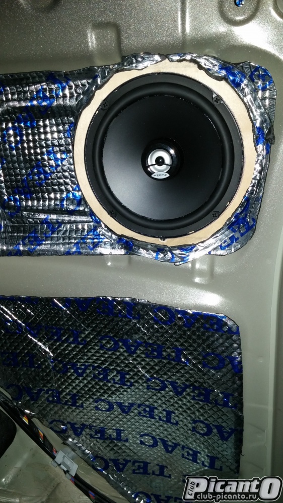

Установка завершена. Hertz 16 встали , как родные в штатные места. Единственное с чем пришлось повозиться, так это подиумы . В обшивке были удалены пластиковые выступы - так же как и при установке передних динамиков в торпеде. Результатом доволен, динамики в процессе разогрева)

sijin143 - Москва 4 | 16:48 | Понедельник, 26 Января 2015
Немного доработав подиумы , обрезав по конусу места стыка с корпусом крыла добился идеального контакта.

sijin143 - Москва 7 | 18:53 | Понедельник, 26 Января 2015
То есть, всё-таки 16-е впендюрил?
Да Олег. Запела машинка - доволен проделанной работкой)
Добавлено (26 Января 2015, 18:53)
Цитата Fedorov ()
впендюрил в штатные подиумы? И как звучат по сравнению со штатными? (если без отдельного сабвуфера)
по сравнению со штатной ))) тут и к гадалке не нужно ходить. Низкой чистоты от динамиков, что от передних герцов, что от задних - я не добился ..... но высокие и средние появились в нужной пропорции. Ощущение потташнивания от штатной музыки прошло . 081

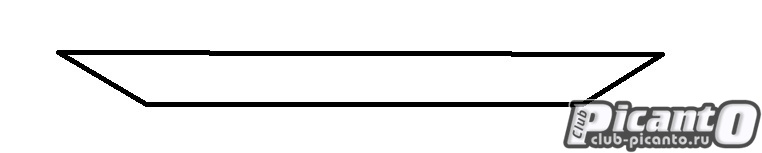

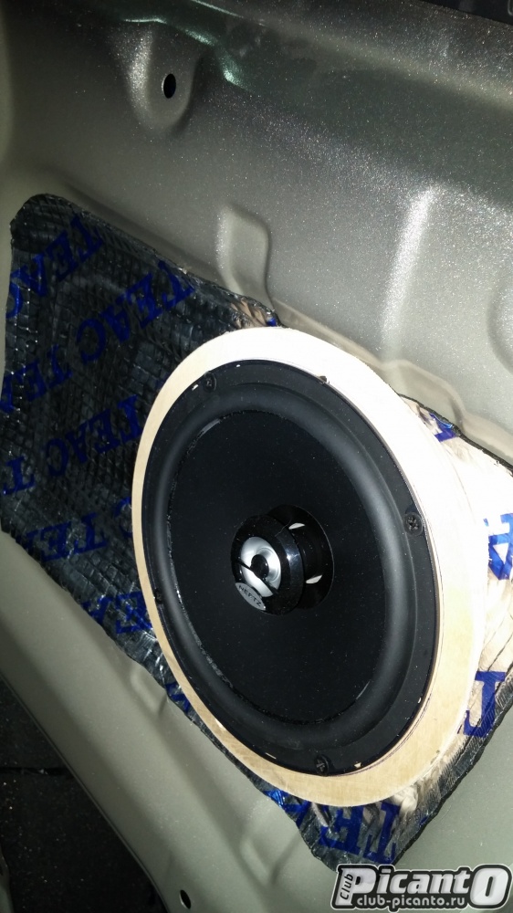

sijin143 - Москва 10 | 11:14 | Вторник, 27 Января 2015
Подиум встал на штатное место, после того, как был обточен по конусу.
