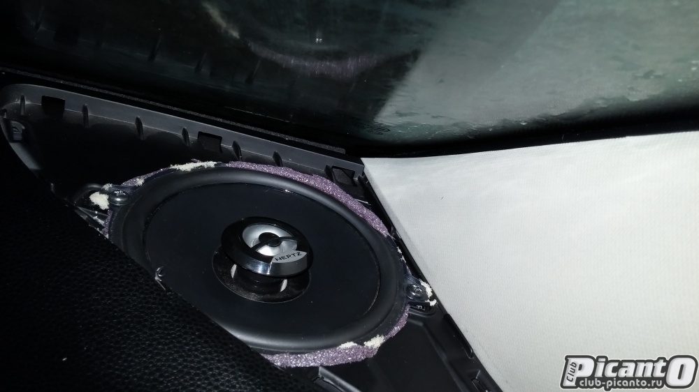

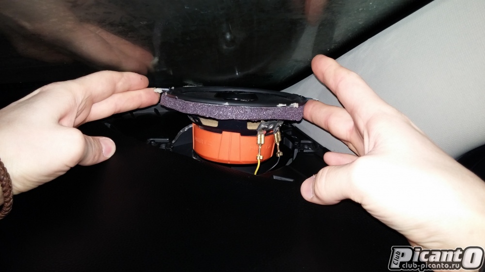

Итак. Начнем по порядку. Были куплены 2 пары колонок : morel 10 - на перед и 13 hertz в заднюю панель. Разобрав подиумы на торпеде и подключив morel-и понял, появились высокие и только, этот вариант не устраивал в корне. Я понял одно - 13 динамики должны исправить всю горечь данной беды) и встать в торпеду,  и тчк. Пришлось подкорректировать штатные места на торпеде , ибо динамики - очевидно были больше. Пара часов не потраченных в пустую оправдали все ожидания. Я в восторге от звука. Продолжение следует - 16 динамики в заднюю панель . . .

sijin143 - Москва 4 | 10:04 | Среда, 14 Января 2015
Каким образом? Хотелось бы поподробнее с этого места.

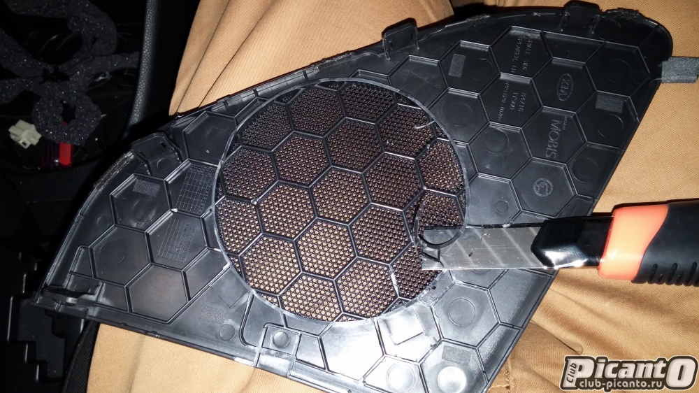

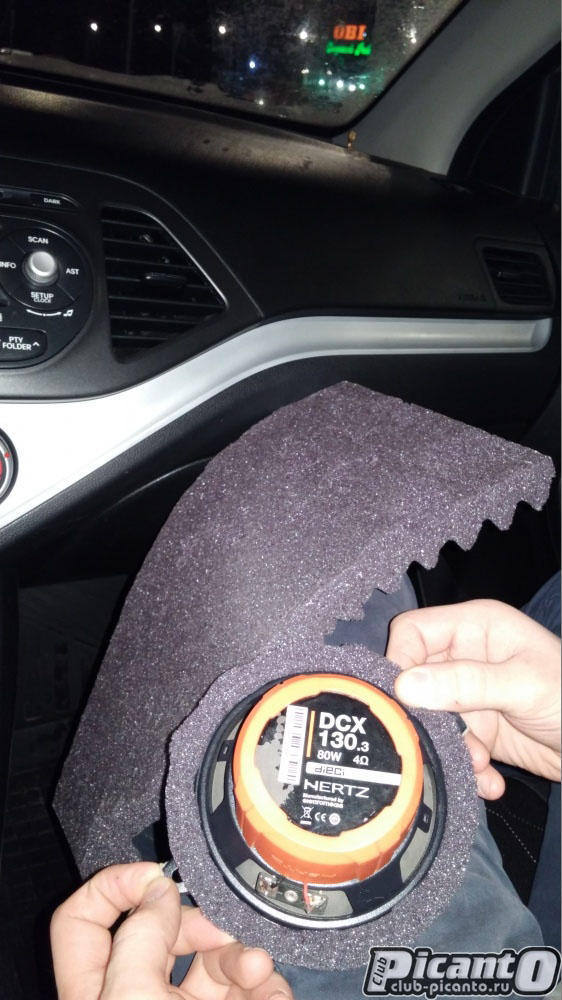

Обрезал пару крепежных мест  динамика , максимально сузив ширину динамика, затем занялся подиумом - расширил одну из сторон()  - ближнюю к стеклу. Ширина остальной пары посадочных мест динамика (Hertz DCX 130.3) идеально подошли по штатным крепежным местам. Штатная декоративная решетка с сеткой имеет конусный пластиковый выступ - он обрезается полностью.

Oleg - Йошкар-Ола 5 | 10:14 | Среда, 14 Января 2015
Это чтобы пищалка не доставала до "декорации"? Только круг с прозрачными "сотами"?
Или гофра динамика достает до решетки?
sijin143 - Москва 6 | 10:22 | Среда, 14 Января 2015
Цитата Leonnor ()
Что пришлось сделать для этого? А то все покрыто мраком и не понятно, и тема вроде как не раскрыта
Так раскроем же МРАК и проложим светлую тропу успеха )))
Добавлено (14 Января 2015, 11:22)
Это чтобы пищалка не доставала до "декорации"? Только круг с прозрачными "сотами"? Или гофра динамика достает до решетки?
Когда у динамика появляется ход  - он как раз совпадает с выступом декоративной сетки .

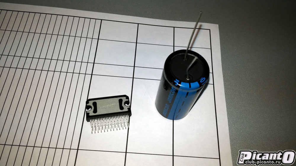

sijin143 - Москва 10 | 14:02 | Среда, 14 Января 2015
Где-то есть усовершенствование штатной головы с помощью замены выходной микросхемы на Филипсовскую.
Уже куплен комплект микросхемы с кондером. Микруха (ST)TDA7560 и конденсатор (JAMICON)10000мф 35в  B)

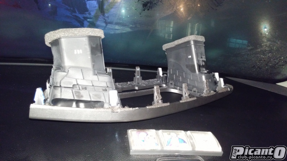

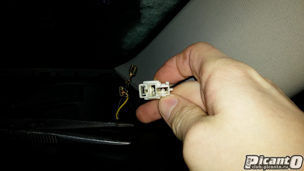

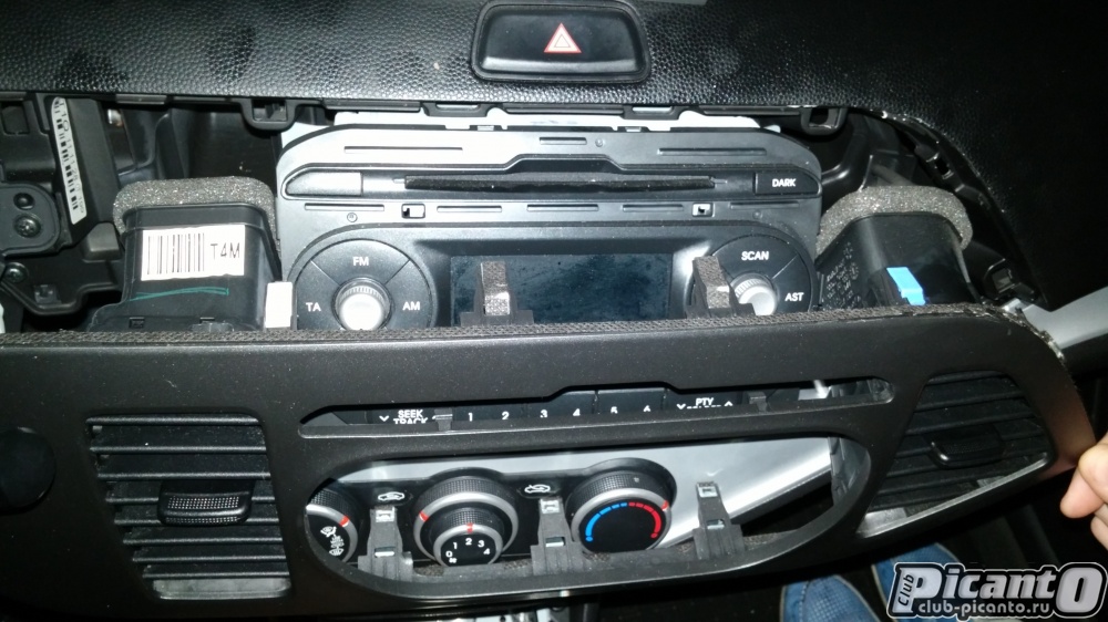

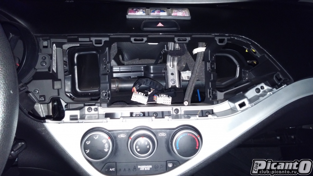

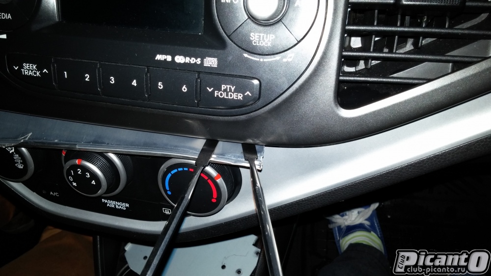

Тачка на прокачку - продолжение. Замена проца и кондера состоялись. Первое, с чем столкнулся, снятие панели, как и было описано предшествующими умельцами . Для сего были куплены : (пара широких лопаток) главное - не бояться сломать панель - и вы у финишной прямой - победа за вами !)
Далее все пошло по маслу

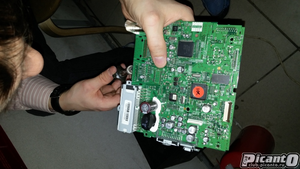

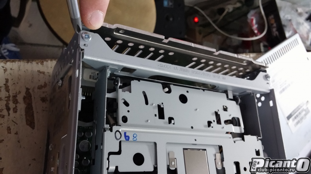

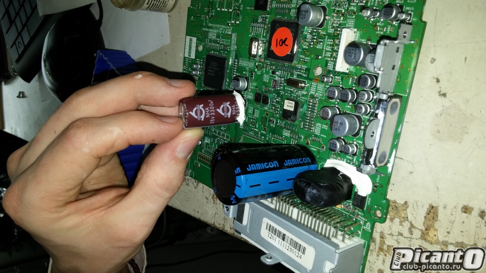

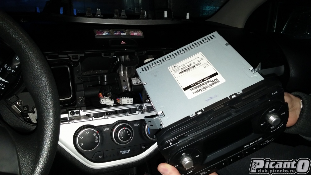

Затем снимаем магнитолу — меняем микросхему и кондер, получаем следующий результат. Магнитола получила запас мощности + 40%, особых изменений диапазона частот "мое ухо") не заметило, если только высокие, стали более приятные на высокой громкости
