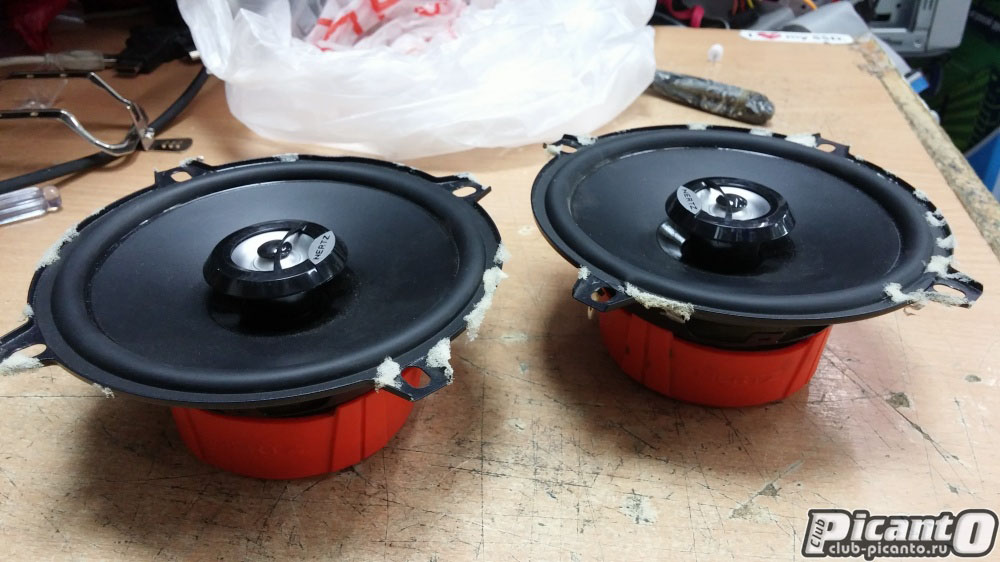

sijin143 - Москва 58 | 13:33 | Вторник, 13 Января 2015
Вот что подготовил для задней панельки в 3D  -  Hertz DCX 130.3 ///  B)
Прикрепления: 6596614.jpg (128.2 Kb)
Сообщение отредактировал Oleg - Вторник, 13 Января 2015, 16:13
Oleg - Йошкар-Ола 59 | 16:19 | Вторник, 13 Января 2015
Для того, чтобы вставить фото в сообщение:
1 - уменьшите ее до объема не более 150 кб (фото бОльшего размера почему-то не хотят вставляться);
2 - воспользуйтесь появившейся кнопочкой "Вставить в редактор"
sijin143 - Москва 60 | 10:08 | Пятница, 30 Января 2015
  Пардонс, как раз зашли в переднюю панель.)))
