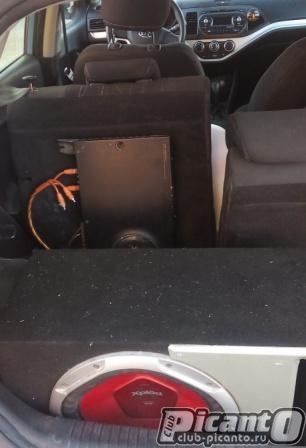

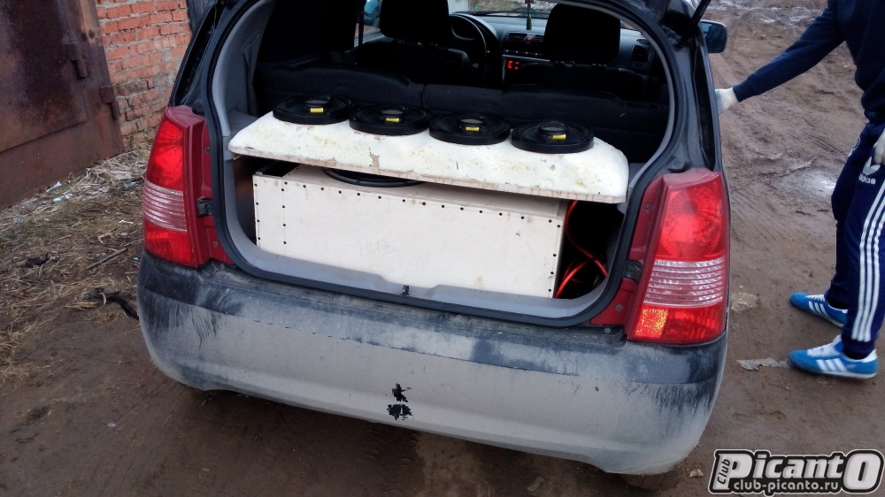

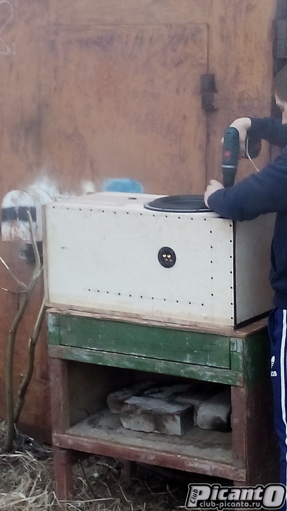

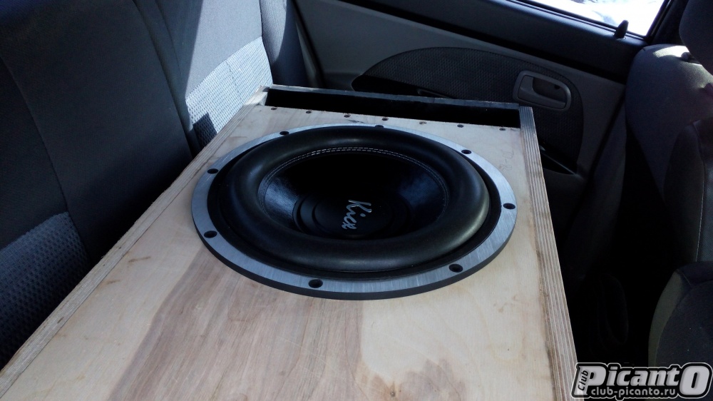

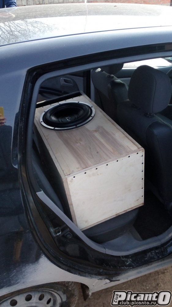

поставил себе тоже саб, купил достаточно сильный!) kicx qs 300, моноблок kicx qs 1.600, хотел только что бы давил нормально, собственно что и получилось!))) долго думал размеры какие лучше сделать, решил сделать большой короб, от маленького смысла нету что играет, что не играет! собрал сам короб, чистый объем 63 литра примерно, только теперь нету места в багажнике, да и я особо им не пользуюсь) запаска влазит и хватит)))))
Прикрепления: 2010818.jpg (53.4 Kb) · 6396664.jpg (53.3 Kb) · 8620430.jpg (48.3 Kb) · 7260568.jpg (71.9 Kb)

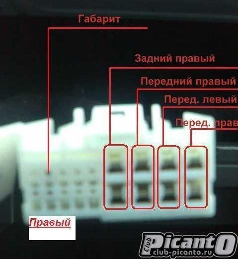

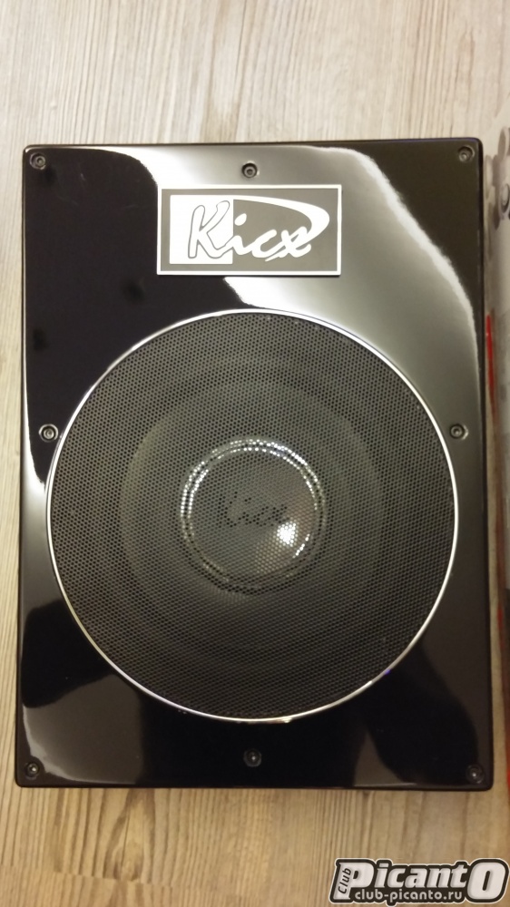

от буфера (Pioneer TS WX110A) кинули провода на провода передних колонок (можно задних), распиновку магнитолы кто-то скидывал здесь на форуме, разъемы от магнитолы доступны из под бардочка. Сложностей при установке не возникло.
Рекомендую подключать саб по high-input к передним колонкам,(если подключаете к штатной голове) ибо распределение громкости перед - зад идет 70% к 30%.
Прикрепления: 0894366.jpg (29.9 Kb)
