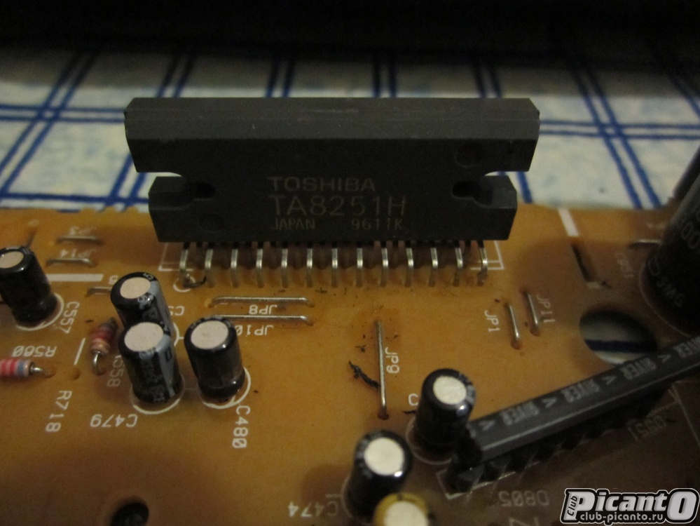

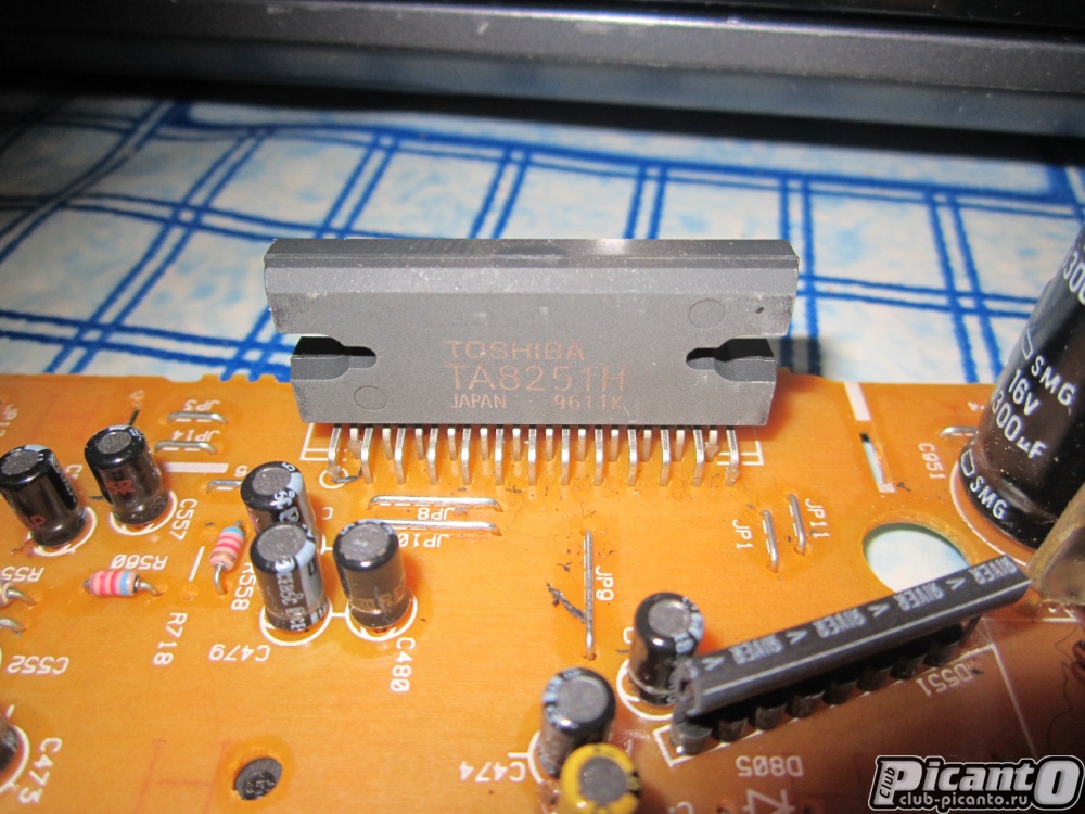

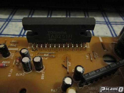

Спасибо за приглашение! Сначала нужно поискать в своих гаражных закромах)) И собственно вот что нарыл...  "с хранения"
Ассоциативно с вашим аватаром, не правда ли? )) В конце девяностых бандюги ночью у соседа "отжали" съёмную панельку магнитолы, и она стала ему не нужна.
Аккуратно разломал её. Сколько там всего полезного! И кондёр на 3300мкФ, правда на 16 вольт, я думаю в параллель имеющемуся можно впаять. И сама японская микруха усилка: Toshiba TA8251H Japan 9611k
Маркированы приливами 4 ноги по краям:
sijin143, посмотри её даташид, она совместима с TDA7560??  Какие обозначения были на родной микрухе (фото) TOSHIBA TB2926AHQ?

TOSHIBA TB2926AHQ
Да по моему именно она .Когда снимали' особое внимание не уделяли случаю' если вдруг не заведется))
m010 - Краснодарский край 21 | 01:47 | Понедельник, 19 Января 2015
Здравствуйте. Как автор темы про замену микросхемы, проясняю. Любые УНЧ в корпусах Multiwatt-25 взаимозаменяемы. Есть еще корпуса Multiwatt-27, соответственно на 2 ноги больше. Но и это не беда - лечится откусыванием двух лишних ног, каких - смотрите даташиты. Однако!!!!! Менять тошибу на тошибу - это все равно что сходить в сад за гнилым красным яблоком, чтобы заменить гнилое зеленое. Рекомендую только TDA. Иначе проделанная работа только разочарует. При покупке последней нужно оценить качество лазерной гравировки. Кстати из китая заказывал TDA-шку, пришла судя по гравировке сделанная в Италии)))) Я думаю вы поняли как определить качественную микруху))))

Была приобретена микросхема фирмы ST гравировка более отчетливо , чем у штатной Toshiba, страны производителя не обнаружил, ощутил , лишь разницу звучания после замены микросхемы. 149

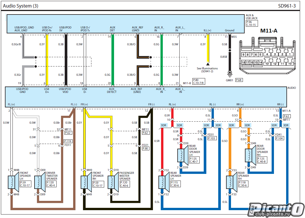

Все сразу кидаются менять динамики. Кусают провода, потом их припаивают к новым динамикам. Вы в курсе, что все динамики должны быть СФАЗИРОВАНЫ ? Где гарантия, что у разных китайских производителей клеммы "+" и "-" на динамиках соответствуют стандарту?
Помнится, очень давно ставил такой эксперимент с двумя колоночками: к моно магнитоле подключал каждую "+" к "+" , а "-" к "-" Играет нормально. А затем подключал их в противофазе относительно друг друга - звук был как из банки, басы тухнут, высокие вроде есть, но меньше, зато средние более выражены.
Подключая другие динамики можно не угадать с фазировкой.
Справочно: что такое сфазированы?
например, подаём 1,5 вольта на динамик - плюс на плюс, а минус на минус. Диффузор динамика должен податься вперёд. Если подать обратную полярность - податься назад. И так ВСЕ четыре динамика. Если у динамиков разных производителей будет противофазный ход, то нужно менять полярность их подключения.
Для начала не помешало бы проверить фазировку штатной акустики Пиканты.
Oleg, пожалуйста распиновку разъёма от магнитолы в студию!
Сообщение отредактировал Fedorov - Понедельник, 19 Января 2015, 18:38
Oleg - Йошкар-Ола 24 | 18:25 | Понедельник, 19 Января 2015
Fedorov
Во все времена радиолюбители фазировали динамики в стереосистемах батарейкой.

neitri - Павлодар 25 | 05:17 | Вторник, 20 Января 2015
Прикрепления: 9671986.png (111.5 Kb)

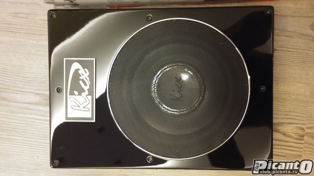

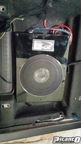

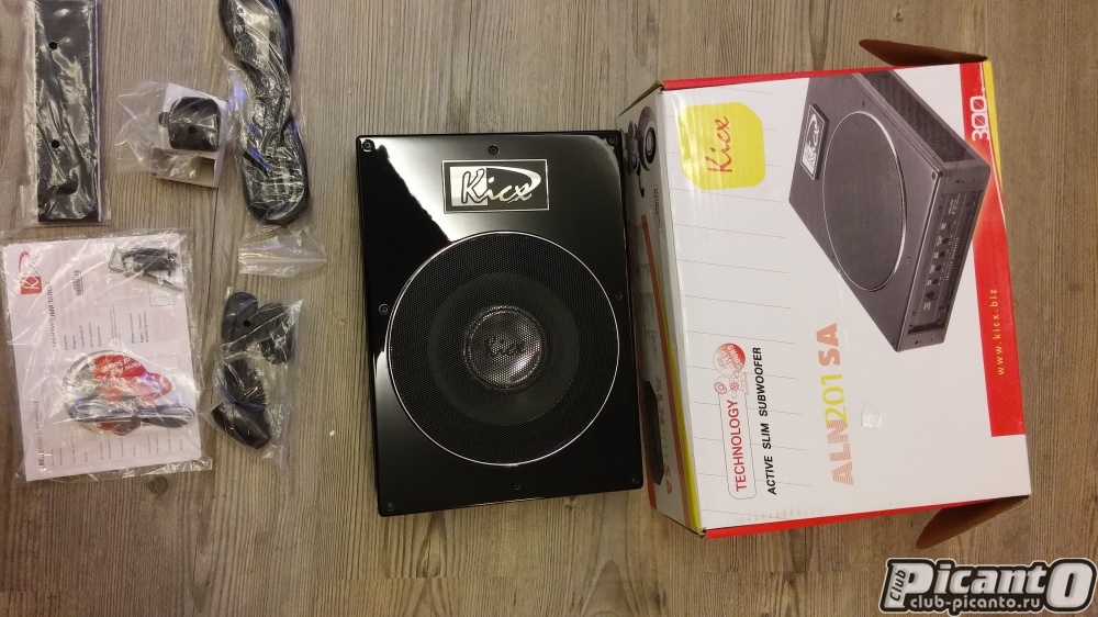

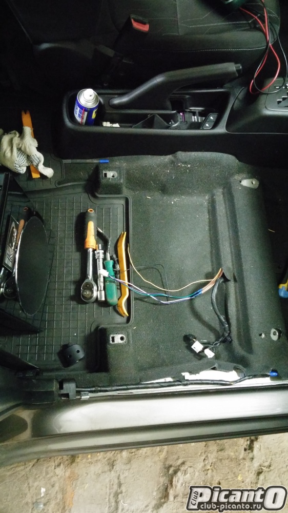

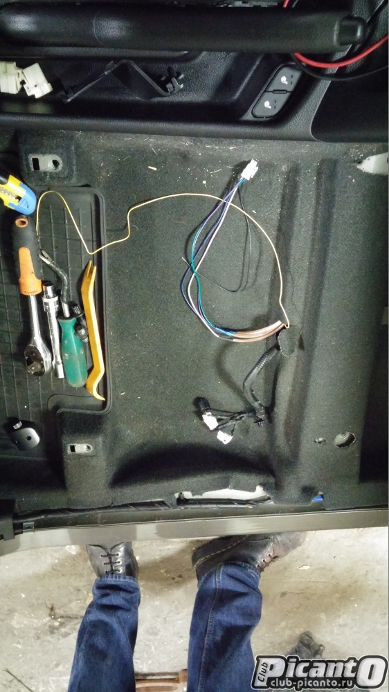

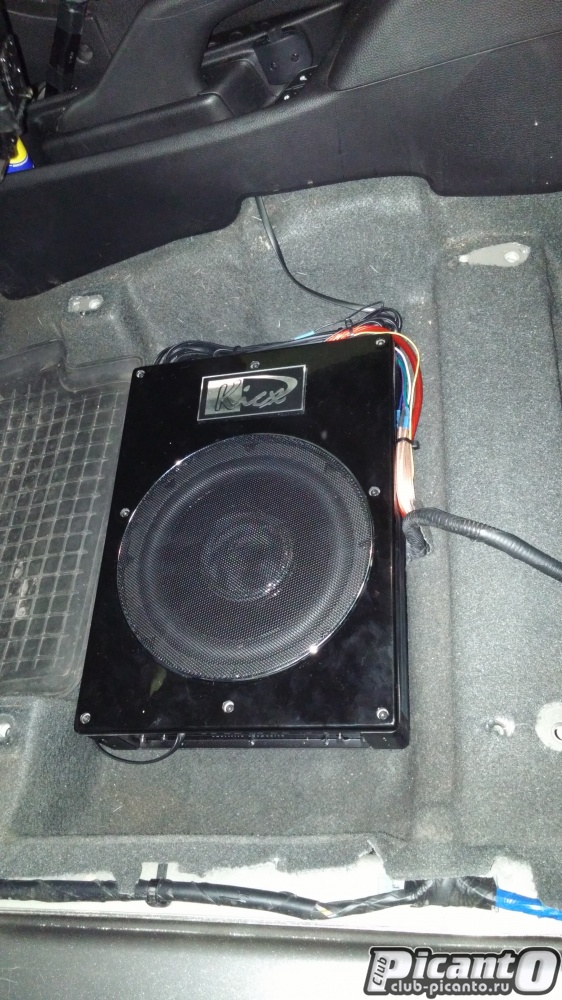

Как и планировал, установил вчера саб. Результат порадовал) , хотя динамик должен разыгрываться 'порядка 30-40 часов, несмотря на эту поправку он уже отрабатывает свое предназначение на все 100 %.
Прикрепления: 1573598.jpg (78.6 Kb) · 0371683.jpg (70.8 Kb) · 0777232.jpg (90.2 Kb) · 0805087.jpg (85.7 Kb)
Сообщение отредактировал Oleg - Вторник, 20 Января 2015, 12:19
Oleg - Йошкар-Ола 28 | 12:23 | Вторник, 20 Января 2015
sijin143, а выдвижному ящику не мешает?
sijin143 - Москва 29 | 12:56 | Вторник, 20 Января 2015
Oleg, Выдвижной ящик встает в сантиметре от корпуса саба. Я не стал его устанавливать - ибо он входит в резонанс с НЧ и начинает трещать.
Oleg - Йошкар-Ола 30 | 13:23 | Вторник, 20 Января 2015
Если ящик бывает нужен, то можно попытаться его заглушить какой-то "шумкой".
Ну и еще вопрос: как сидится на "бУхалке"? Пассажир не подпрыгивает? :D
Я рад, что ты всё-таки добился своего. Поздравляю!
