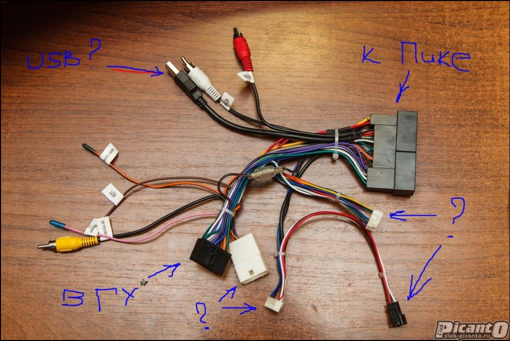

Привет всем! Наконец- то пришло ГУ (как у нафани на 27 странице с панелькой) чип РХ5 (разобрал посмотрел на плате написано РХ5 rev8.0) продавец положил заднюю камеру в подарок. При первом беглом осмотре возник вопрос по соединению. Большой главный моток соединений - там стандартный пикантовский разъем под магнитолу и еще куча проводов, есть провод reverse и brake - это ясно - подключаем провода заднего хода и стопы. Но также есть два штекера папы - без подписи и один штекер мама (все белые) - куда они?. От одного белого отходит 3-пин папа черный куда его? От коннектора к пике (от штатой магнитолы) есть папа ЮСБ 2.0 обычный - куда он? Кто в курсе отзовитесь.
Фото коннектора прикрепил к посту.

Oleg - Йошкар-Ола 429 | 08:57 | Среда, 01 Ноября 2017
Yuri, пришли в личку или на мыло адресок, с которого покупал. Там наверняка описалово с картинками есть. Будем разбираться. Я со своей кое-как разобрался.
Добавлено (01 Ноября 2017, 08:57)
Цитата Yuri ()
я подключил, всё работает, только непонятно что за юсб, если переход с флешки в салоне, то ГУ не видит флешку.
Этот USB-папа идет как раз от штатного гнезда около розетки. Попробуй воткнуть его в USB-маму, который от головы, в бардачке. Только не в тот, который для 3G. Штатное гнездо должно заработать.
Чё написал? Незнающий и не поймёт, о чем речь. А если и поймёт, то не так... :D
Но ты ведь всё понял?
PS. А если соединишь тюльпаны AUX - белый в белый, а красный в красный, то должно заработать и гнездо AUX.
Yuri - Galich 430 | 13:40 | Среда, 01 Ноября 2017
да всё понял спасибо, но у меня на обеих мамах юсб написано USB/3G
Oleg - Йошкар-Ола 431 | 14:06 | Среда, 01 Ноября 2017
Ну тогда метод научного тыка опять спасёт российского автолюбителя. ;)

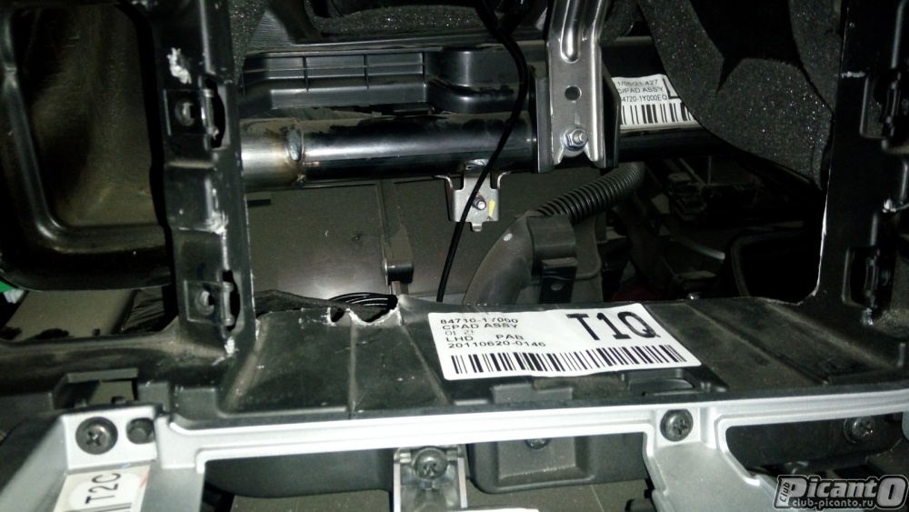

Еще вопрос, по установке, я долго не мог понять почему ГУ не встает в отсек нормально. Сегодня понял, ей мешает пластик снизу принять нужный угол (зад не может отпуститься вниз). Внизу всё отлично, встает как надо, а вверху 5-7 мм надо еще углублять. Вот фото. Там где написано T1Q надо вырезать полоску чтобы зад ГУ нормально сел, я уже начал кусать. Это по установке ГУ. Еще в панели не подходят крепления кнопки запуска, тоже что-то надо колхозить. Как у вас было? Тоже установка с "напильником"?

Oleg - Йошкар-Ола 433 | 20:50 | Среда, 01 Ноября 2017
Поскольку кнопки у меня нет, поставлена заглушка, которая придается вместе с рамкой, такой проблемы не было.
Теперь по поводу установки.
Верх рамки с головой не долезает до места и не встает на защелки? У меня подобное было, но только справа снизу. С трудом нашел на рамке место, которое не пускало, подрезал немного рамку изнутри, и всё село. Китайцы, однако, без г. как без пряника.
Поскольку первый раз ставил не сам, особо не заморачивался. Но после не один раз вытаскивал-вставлял. И никаких проблем с углом установки не было. Но у меня нет такой широкой пластиковой полки. Под рамкой головы узкий каркас, а под задницей магнитолы небольшая метал. полка, закрепленная гайкой (ее видно на твоем фото) к внутренней стенке ниши, на которую она (задница) и ложится. Со второй головой вообще проблем не было. Куплена отдельно рамка, немного "китайского" качества, но тоже всё встало. Видимо у меня машина помоложе, и корейцы что-то доработали.
