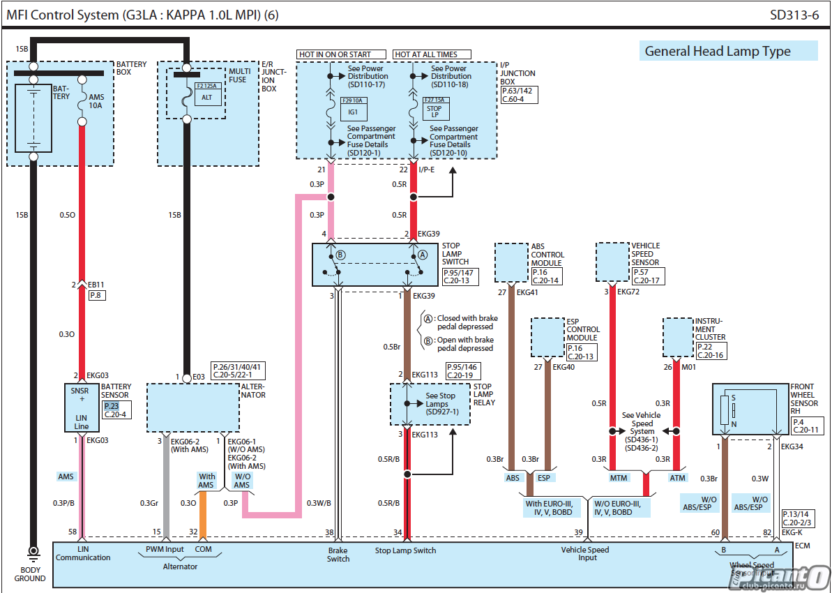

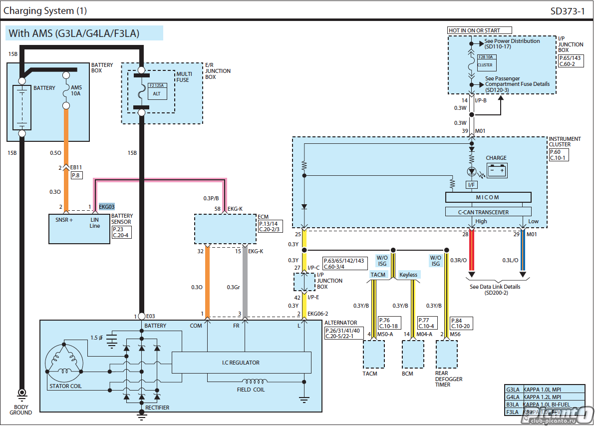

Первое, что заметил - отключали проводок от провода на минусовой клемме, а "датчик" - battery sensor, запитывается от плюсовой. И такого датчика IBS нет ни на одной схеме. Возможно, мастер имел в виду датчик ABS или просто неправильно назвал battery sensor.
Вот что видно на схеме: от батареи сигнал идет на сенсор, оттуда - в Electronic Control Module (ECM). Туда же приходит сигнал с генератора.
И туда же приходят сигналы от датчика скорости машины и от ABS. И еще много других.
Так что, скорее всего, проводок с минусовой клеммы к делу не относится.

На схемах есть AMS. Вроде эта оно.
Сообщение отредактировал Klyaksa - Пятница, 23 Декабря 2022, 17:46
Киа Пиканто TA 2011 г., 1.0 МТ, 69 л.с.
Cofeman - Питер 4 | 18:07 | Пятница, 23 Декабря 2022
AMS- Alternator management system
Система управления зарядкой батареи.
Если она установлена на авто - от генератора будут идти три провода, если нет - два.
Из мануала: "Система управления генератором регулирует зарядногое напряжение, чтобы улучшить экономию топлива и управлять нагрузкой генератора.
В различных условиях эксплуатации держите аккумулятор заряженным и защищайте аккумулятор от перезарядки.
ECM контролирует генерацию напряжения по рабочему циклу (управление зарядкой, управление разрядкой, нормальное управление) в зависимости от состояния батареи и условий работы автомобиля
Система снижает скорость зарядки при ускорении. Снижение скорости зарядки позволит увеличить мощность двигателя для ускорения.
Система увеличивает скорость зарядки при замедлении. Система использует неиспользованную мощность тормозящего двигателя и увеличивает скорость зарядки.
Погуглил, IBS - это Intelligent Battery Sensor, стоит на BMW, да.
У нас это просто Battery sensor, установлен на плюсовой клемме.
