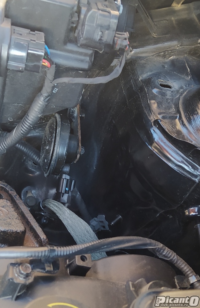

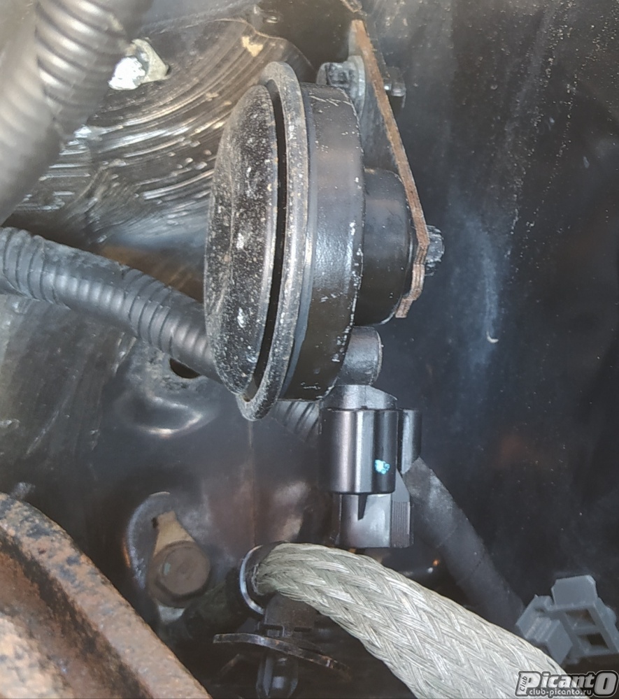

Всем привет. Купили БУ пиканту 2012 года выпуска уже как 3 года назад и сигнал этот не работал. До этого сигнала руки дошли только сейчас. Думал он не работает, но замерял напругу - питания нет, причем ни на какие действия. Он вообще штатный и если да, то за что отвечает? На закрытие и открытие машина звуковые сигналы не подаёт. Стоит он около разъемов правой фары.

Cofeman - Питер 4 | 13:35 | Вторник, 13 Июля 2021
Это штатная сигналка. Можно попробовать открыть машину механическим ключом, не используя электронный ключ - она заорет.
Сам так лет через пять владения попробовал и обалдел от услышанного: оказывается, она и так может!
У нас три вида аудиопредупреждающих девайсов:
- Horn (бибикалка) - справа снизу перед радиатором,
- burglar horn (сигналка) - справа под капотом,
- buzzer (пиликалка, предупреждающая о ключе, дверях, ремнях и тп) - где-то внутри торпеды.

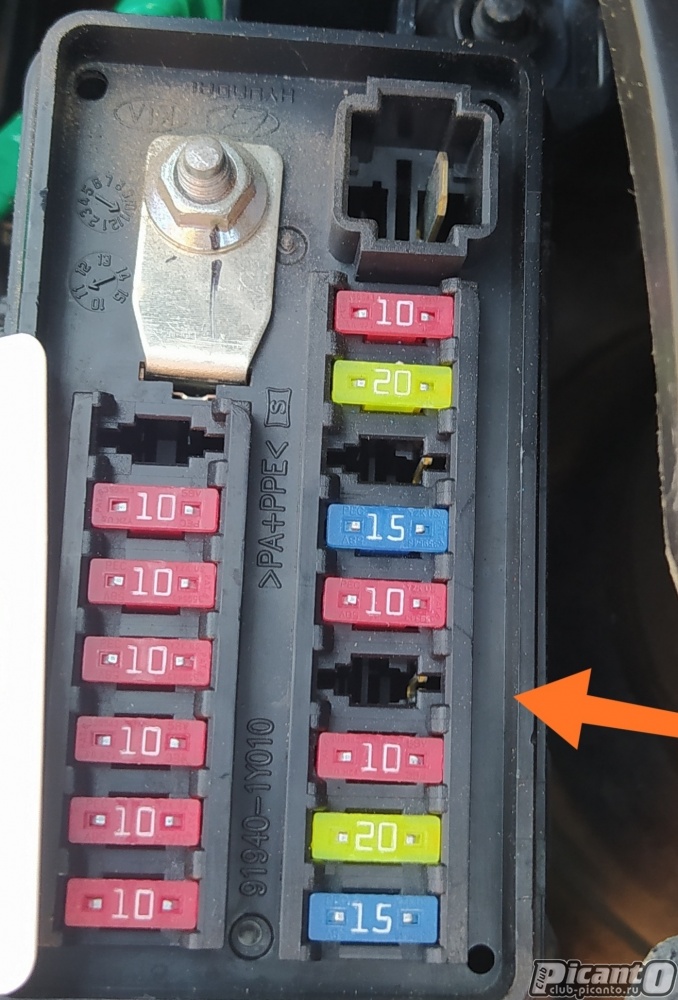

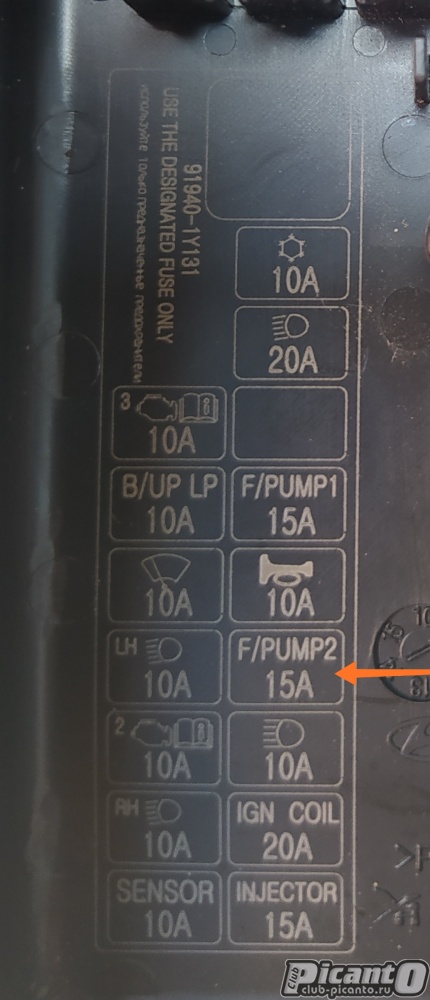

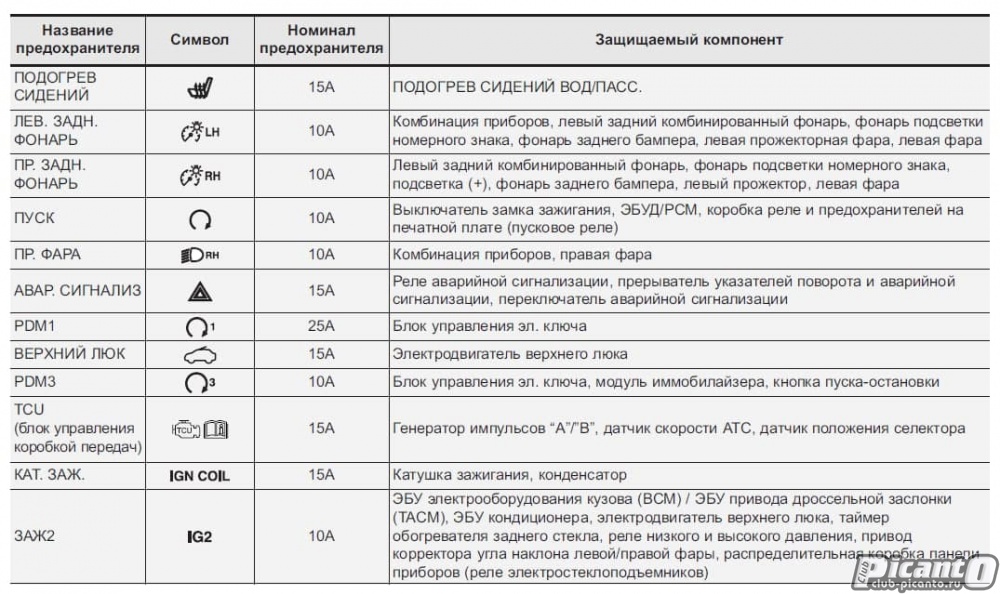

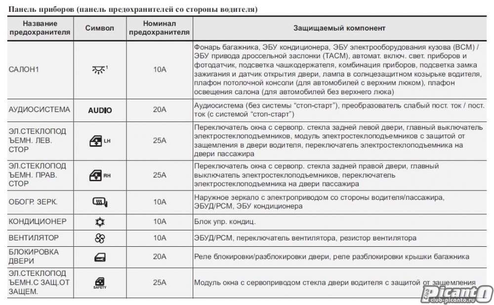

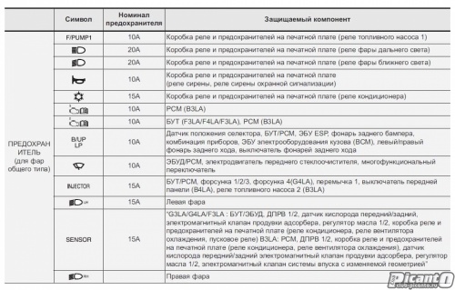

Сегодня проверил, наклейка о том что сигналка есть присутствует на стекле. На закрытой машине пробовал и изнутри открывать и снаружи ключом - толку ноль, ни звука ни лампы не моргают. До этого полез смотреть предохранители под капот и нашёл что одного не хватает(на фото стрелкой). Но тогда ещё не догадывался о существовании штатной сигнализации. Недостающий предохранитель случайно к сигнализации отношение не имеет?
Прикрепления: 5958272.jpg (221.3 Kb) · 3989528.jpg (114.2 Kb)

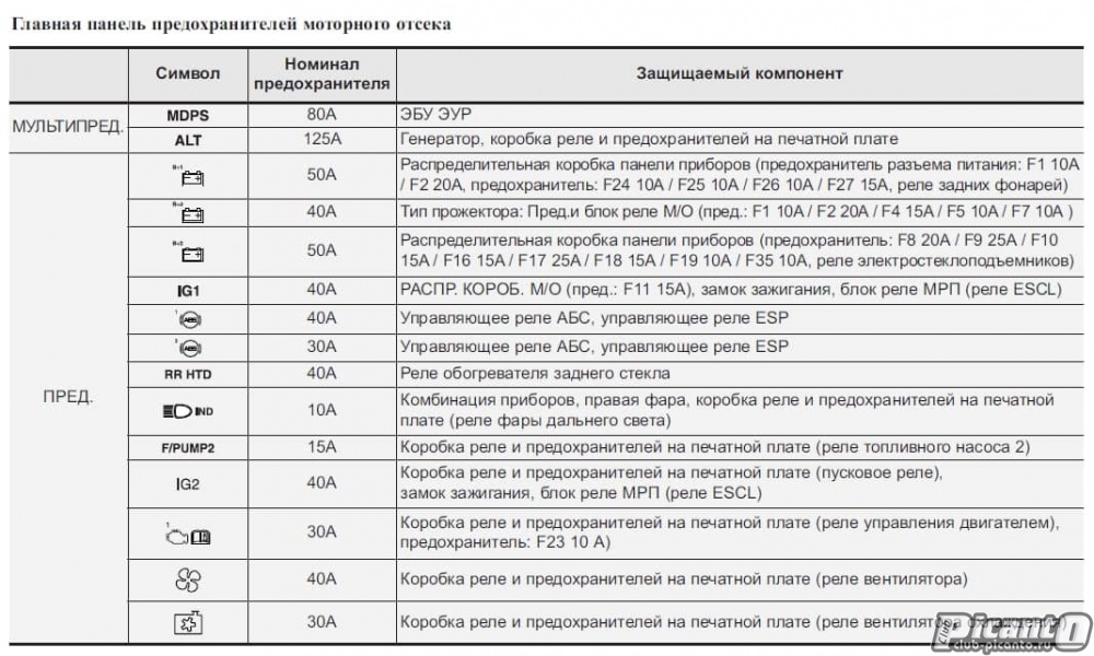

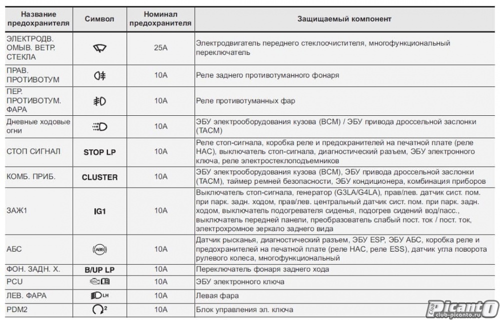

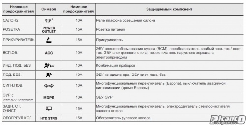

Chefranov - Харьков 10 | 20:49 | Среда, 14 Июля 2021

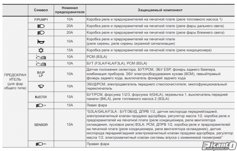

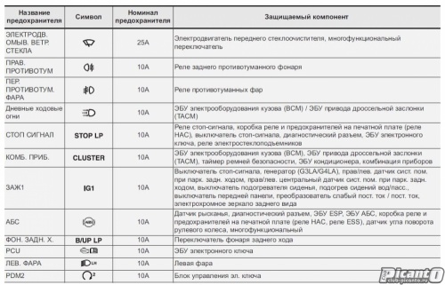

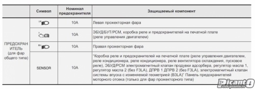

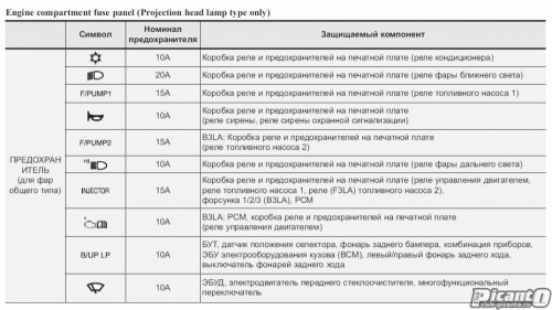

Прикрепления: 6151772.jpg (214.7 Kb) · 5216181.jpg (222.5 Kb) · 5373582.jpg (222.5 Kb) · 5350955.jpg (212.3 Kb) · 6753736.jpg (228.5 Kb)

Chefranov - Харьков 11 | 20:50 | Среда, 14 Июля 2021

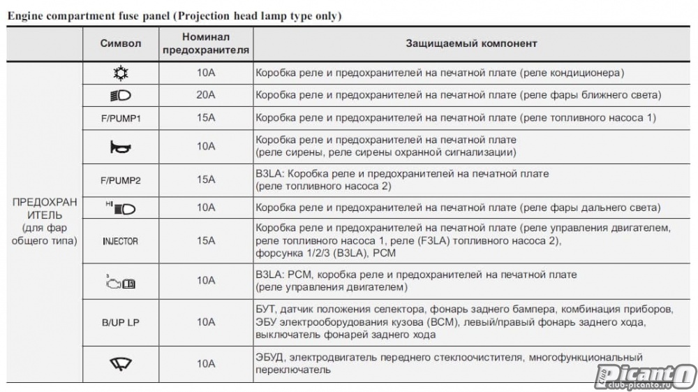

Добавлено (14 Июля 2021, 20:52)
Вам нужен предохранитель с значком дудки
Прикрепления: 7628309.jpg (142.4 Kb) · 8269812.jpg (105.8 Kb) · 9477896.jpg (185.1 Kb)
Моя машина на Drive2.ru
vovanchik43 - Москва 12 | 21:48 | Среда, 14 Июля 2021
Спасибо что выложил по предохранителям, посмотрел. Недостающий предохранитель это какой то топливный насос 2, но мне и одного хватает. "Дудку" в первую очередь проверял - целый. А сигналка так и не работает. Куда теперь копать хрен знает, видимо придётся оставить как есть, жена главное привыкла)))
