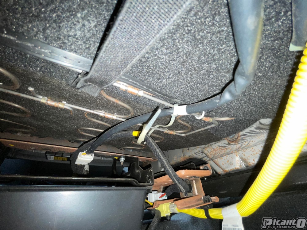

Cofeman - Питер 5 | 10:22 | Пятница, 04 Июня 2021
Цитата Chefranov ()
сигнал не пристёгнутого ремня на переднем пассажирском месте, в новой нет его.
Проверить разъем под сиденьем, - часто бывает, что при уборке салона его случайно отстегивают.
А также в сиденье встроен "КОВРИК УСТРОЙСТВА НАПОМИНАНИЯ О НЕПРИСТЕГНУТОМ РЕМНЕ БЕЗОПАСНОСТИ В СБОРЕ-ПЕРЕДНЕЕ СИДЕНЬЕ". Может он отказал.

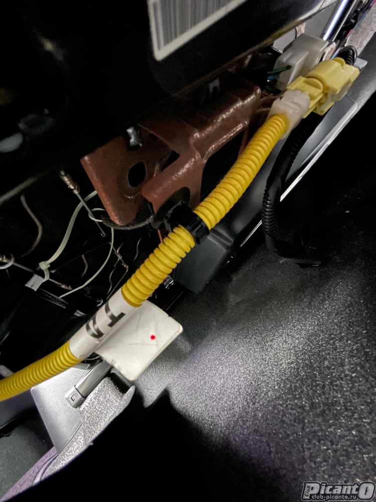

Chefranov - Харьков 6 | 09:35 | Среда, 09 Июня 2021
Полазил под сиденьем, вроде все провода на месте. Наверно просто не предусмотрено в моей комплектации
Прикрепления: 7567434.jpg (330.5 Kb) · 7673249.jpg (250.9 Kb)
