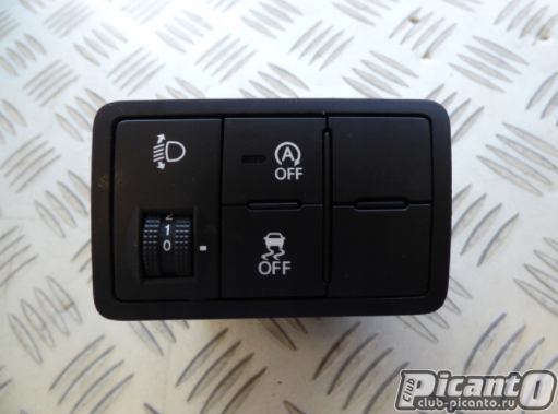

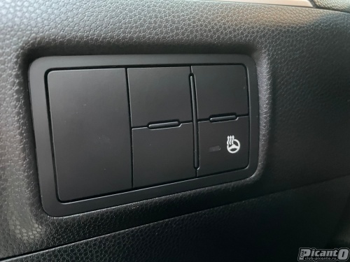

Chefranov - Харьков 1 | 15:11 | Четверг, 27 Мая 2021

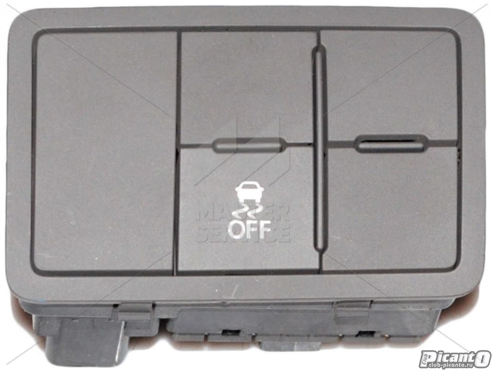

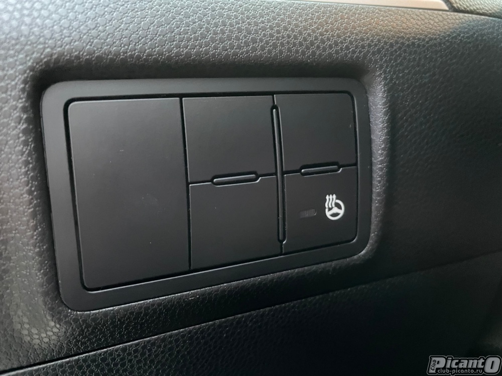

Подскажите, у меня в блоке кнопок (слева под рулем), есть только одна кнопка подогрева руля, в предыдущей пиканте у меня еще был регулятор высоты фар, функция старт-стоп и ESP кажись. Реально ли докупив кнопки активировать эти функции или этих функций изначально нет с завода?
Прикрепления: 8386250.jpg (150.7 Kb)
Моя машина на Drive2.ru
Cofeman - Питер 2 | 15:47 | Четверг, 27 Мая 2021
Это вряд ли. Можно снять блок кнопок и глянуть, висят ли там незадействованные "хвосты" с разъемами. Круиз на руле активировали установкой кнопок, это да.
Ну, и для корректора нужны приводы на фарах, а их скорее всего нет.

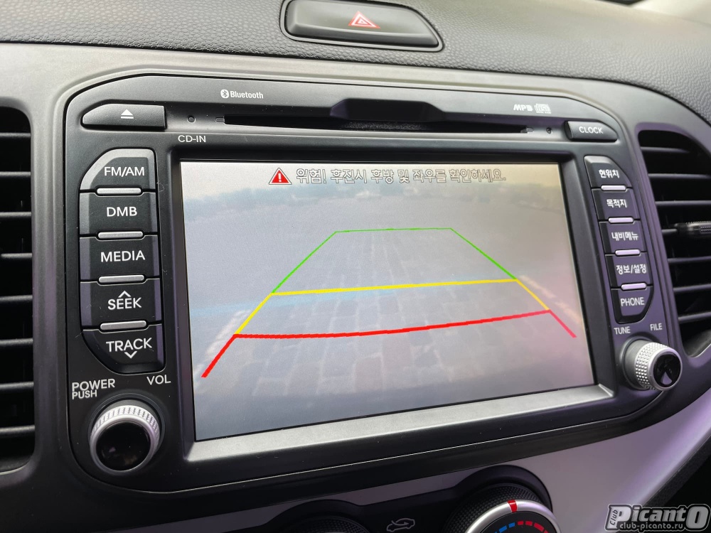

Chefranov - Харьков 6 | 21:39 | Четверг, 27 Мая 2021
Цитата Cofeman ()
Скажу по секрету, в нашей машине, но в Корее, было вообще всё! В Германии тоже. Люк, газ/бензин, старт-стоп, кожа на креслах, круиз, и тд итп - маленький Лексус. Нам же половину опций режут.
У меня как раз таки чистый кореец - Morning. Ещё у меня странная штатная магнитола с touch на корейском, которую не прошить на более понятный язык

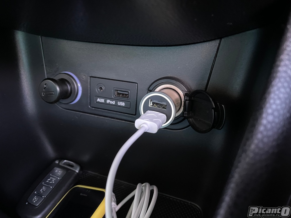

Chefranov - Харьков 8 | 14:46 | Пятница, 28 Мая 2021
Цитата Cofeman ()
О! Это, по-моему первая и единственная кореянка в клубе! Это у вас продаются такие или отдельно ввозили?
Я с Украины, у нас часто возят в Одессу с Кореи. Покупал в Одессе, довольно спонтанно) До этого была Пиканта из Германии на механике. Видел еще версию bi-fuel с заводским газом и бензином.
Цитата Cofeman ()
Возможен круиз, подсветка бардачка и вторая зарядка.
подсветка бардачка, подстаканников, зеркала водителя и багажника есть, есть прикуриватель и розетка. Есть камера заднего вида встроенная в кнопку багажника. Салон кожаный. Подогрев руля. Бесключевой доступ. Еще с завода шло салонное зеркало с поддержкой карт для проезда платных дорог.

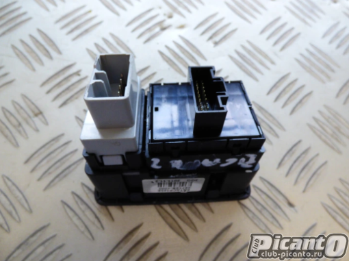

Chefranov - Харьков 9 | 15:19 | Пятница, 28 Мая 2021
Цитата Cofeman ()
Тогда тем более хвосты смотреть!
а там точно должны быть хвосты? А то смотрю (фото с разборок) тут обычный слот
Прикрепления: 0805178.png (285.4 Kb) · 1253518.png (257.0 Kb)
Сообщение отредактировал Chefranov - Пятница, 28 Мая 2021, 15:20
Cofeman - Питер 10 | 15:51 | Пятница, 28 Мая 2021
Не, не, речь идет о хвостах жгутов, которые могут болтаться в нужных местах. Иногда производитель протягивает жгут, в котором предусмотрены провода под все опции, но в данной комплектации они не задействованы.

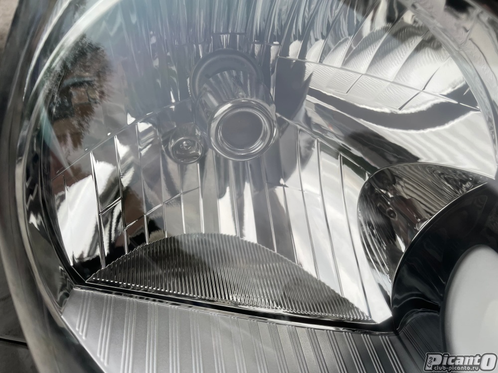

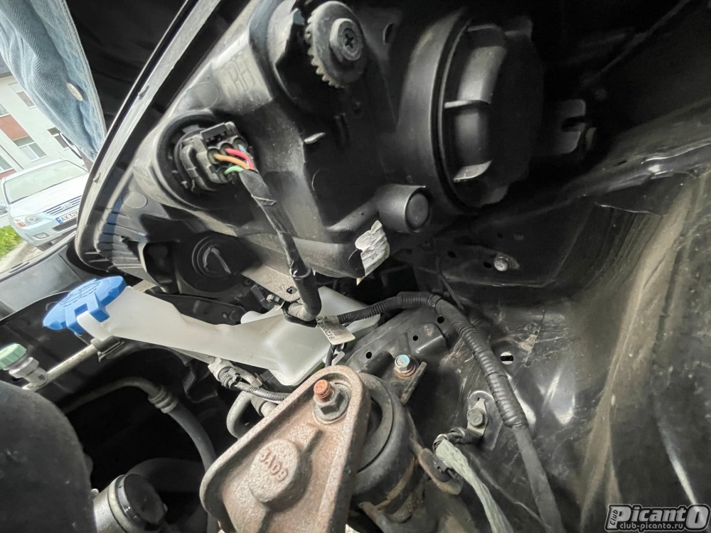

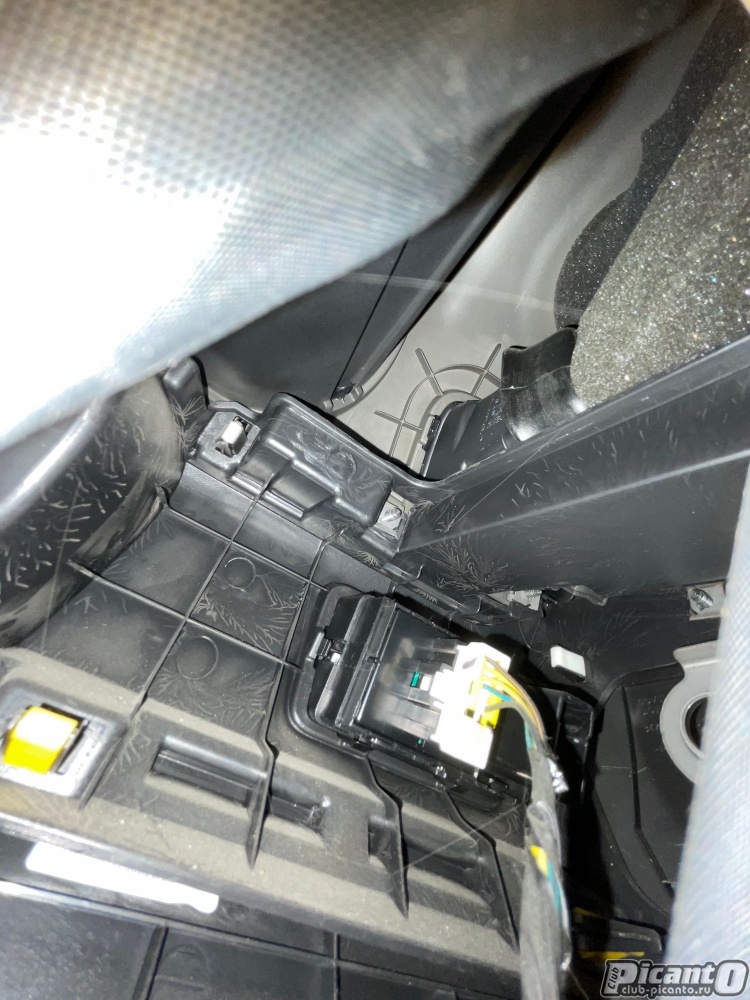

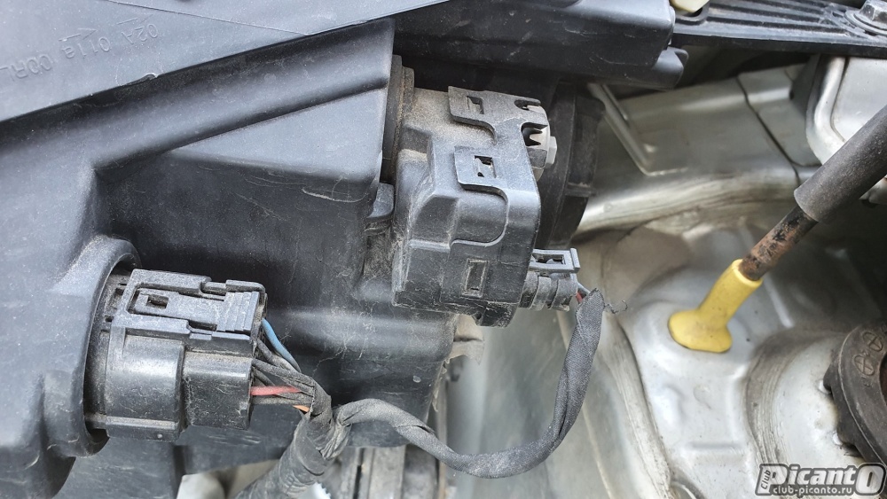

Chefranov - Харьков 14 | 21:49 | Понедельник, 31 Мая 2021
Цитата Cofeman ()
Конечно. На блоке фар есть дополнительный коннектор и кабель, помимо тех, что на лампы идут.
Сделал фото, понятно что-то?
Цитата Cofeman ()
Снять и внимательно посмотреть. Не только под панелькой, но и дальше - свободный конец может быть "отбортован" чуть подальше.
А также блок кнопок спереди и сзади
Можно из этих фото что-то понять? Стоит ли дальше разбираться?
Прикрепления: 1484594.jpg (247.0 Kb) · 9107840.jpg (253.5 Kb) · 2283684.jpg (247.0 Kb) · 5139444.jpg (225.5 Kb)
Cofeman - Питер 15 | 12:45 | Вторник, 01 Июня 2021
Да вряд ли. Похоже, нет там ничего.
Вот так выглядит корректор у меня на фаре:
На вашей фаре видно зубчатое колесико корректора, которое у меня тоже просматривается на приводе, по центру который.
Но вот ей-богу, не нужен он совсем.
