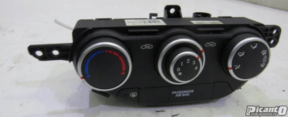

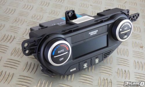

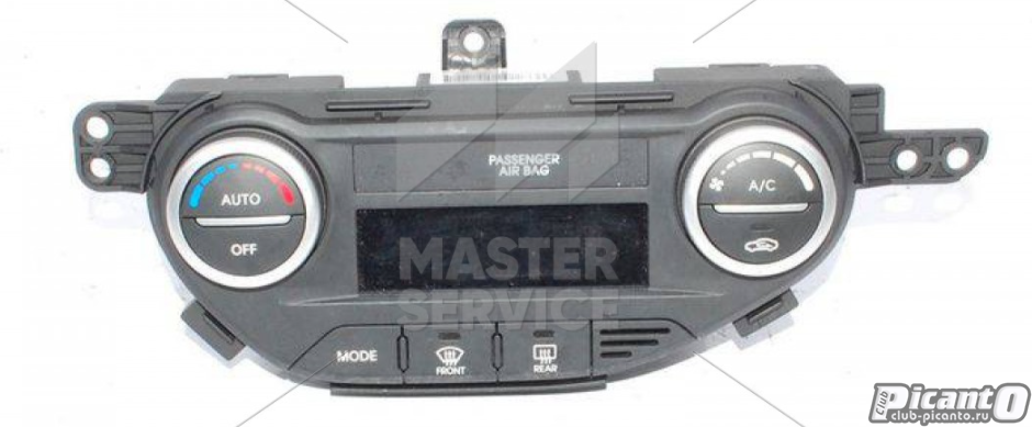

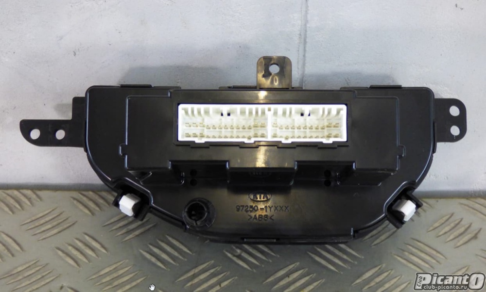

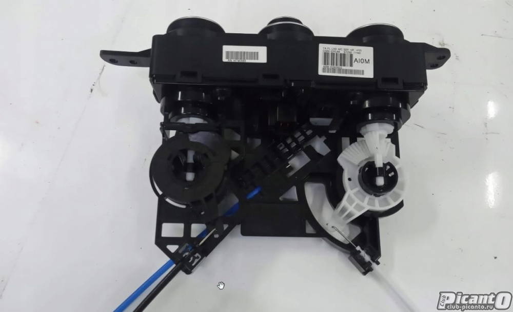

Но я бы все таки попробовал сменить (кто-то должен быть первым на нашем авто). Меня больше всего смущает, что тут просто заменой блока не обойтись, так как в обычных крутилках мы физически крутя двигаем заслонки и т.п., а при климат контроле они автоматом. Я когда смотрел на обычный кондер с разборки, то у него с торца еще куча приблуд, в то время как у климат-контроля только слот.
Климат-контроль
Кондиционер

Cofeman - Питер 6 | 13:56 | Пятница, 28 Мая 2021
Нужно учесть еще, что на климат завязан датчик температуры (сквозь решетку на блоке засасывается воздух). Также под лобовым стеклом стоит датчик освещенности, который тоже непостижимым образом участвует.
Плюс электроприводы заслонок на печке. И где его "мозги"..

датчик температуры есть (данные видны через OBD), светодатчик тоже есть (есть автосвет). А вот электропривода нигде не видел в разобранном виде
