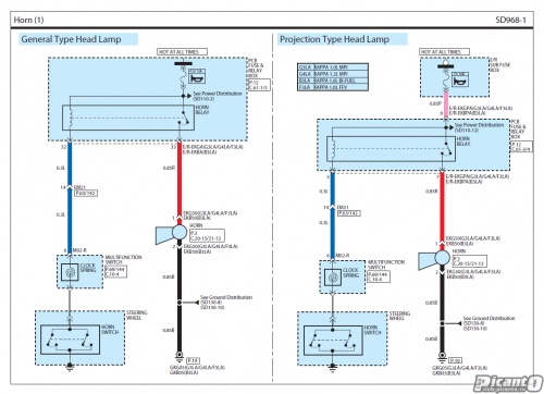

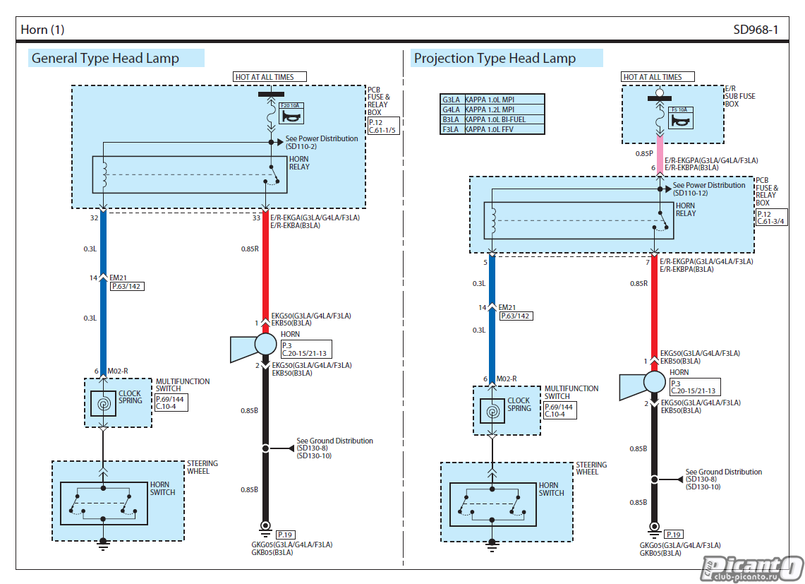

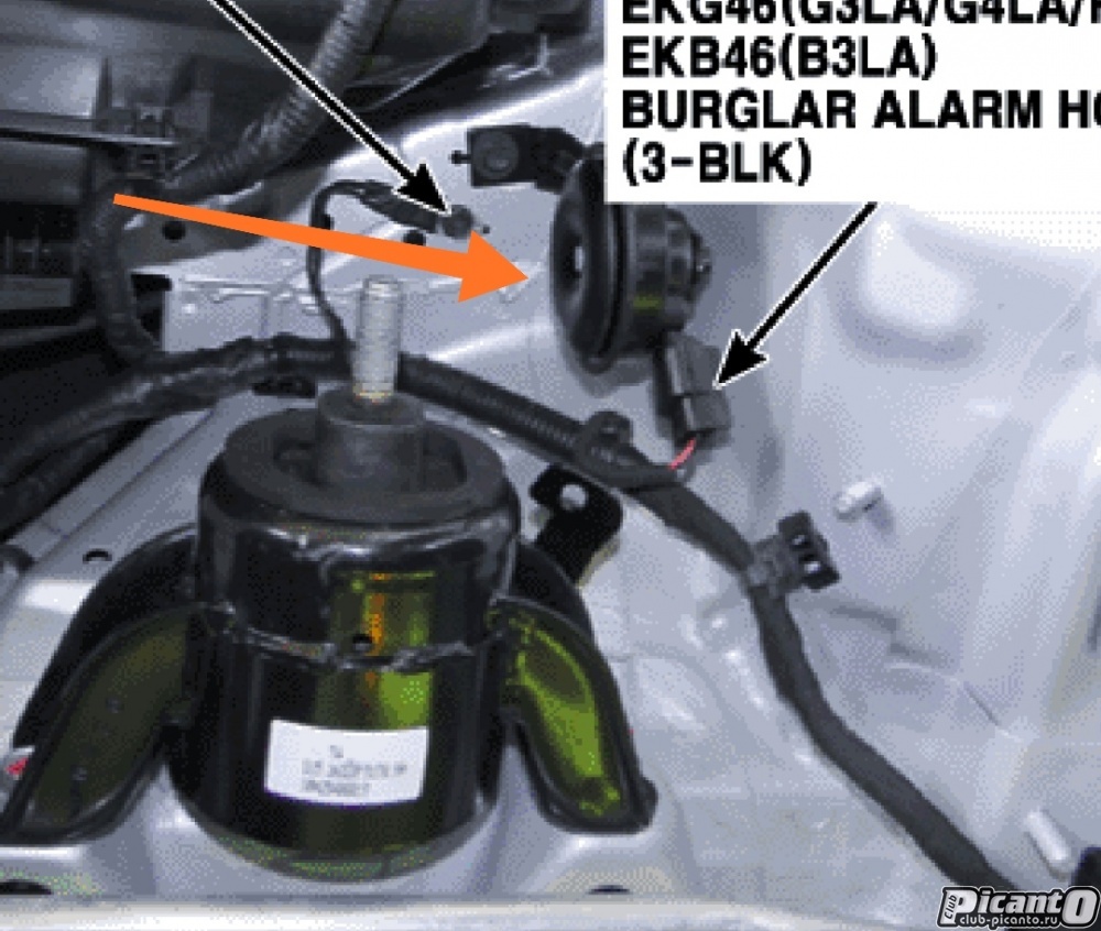

neitri - Павлодар 2 | 12:55 | Воскресенье, 07 Июня 2020
Клаксон или сигнал противоугонки?
Под капотом стоит сигнал противоугонки. Клаксон установлен под бампером.
Отключите сигнал под капотом, Проверьте будет гудеть нет.
Клаксон у нас проще некуда- клаксон, реле и и кнопка через улитку.

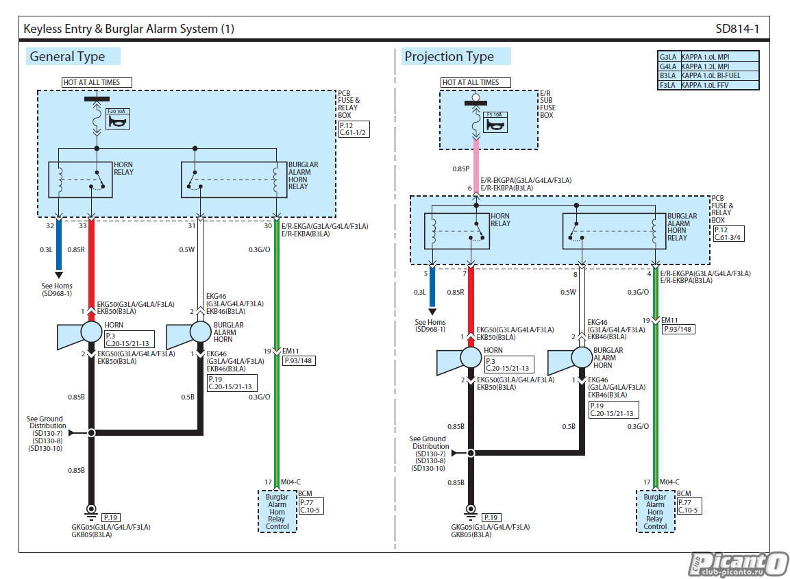

wanton - Тайга Сплошная 3 | 14:15 | Воскресенье, 07 Июня 2020
Спасибо за оперативность,но...разве "сигналка" не сигналит в итоге в клаксон? :( Хммм. Хорошо, гляну ещё один отдельный "динамик" для сигналки...
Пока посмотрю эл.схему.
Зы. Завтра попробую записать этот сигнал при запуске
Добавлено (07 Июня 2020, 15:24)
нашел и фишку и сам horn alarm.
neitri, подсказал(и это видно посхеме), что
поэтому 98% это - сигналка(но для чистоты экспиремента завтра попробую ее отключить), которая управляется ЭБУ...
И что там понять? К оффициалам?
Кста, попробую еще отключить ЕЛМ. Может какие то несовместимости(хотя я с ЕЛМ давно уже и такого глюка не замечал)

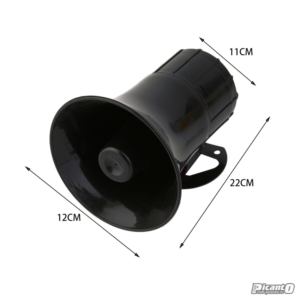

Oleg - Йошкар-Ола 4 | 15:29 | Воскресенье, 07 Июня 2020
Штатная сигналка (управление с кнопок ключа) задействована на клаксон. Все дополнительные сигналки как правило имеют свою сирену. Выглядят как черный пластмассовый рупор
Тоже как правило. Бывают, правда, и несколько другого вида. Но не узнать невозможно.
Прикрепления: 8978351.jpg (86.4 Kb)
wanton - Тайга Сплошная 5 | 15:38 | Воскресенье, 07 Июня 2020
Oleg,
Вот! Звук похож, когда ставишь на охрану с ключа! Очень похож.
А сам horn alarm я нашел
