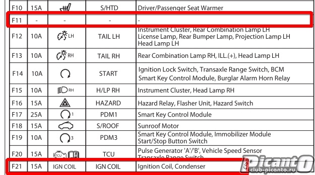

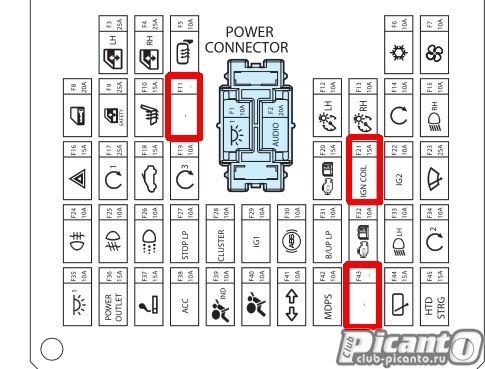

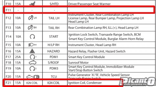

У меня F11,F21 & F43 пустые(без предохранителей)
В описании тоже про них ничего (кроме F21)
описание

Могу ли я подключить оборудование(в частности камера заднего вида) в места предохранителей F11 & F43?

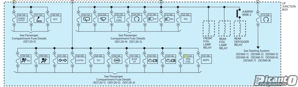

В эл.схеме этих описаний предохранителей не нашел.
Для F21 нашел описание, т.е. там точно есть 12В

Т.е. если на этих пустых F11 & F43 напряжение?
И почему у меня отсутствует F21? перевел как "катушка зажигания,конденсатор"
У нас нет "катушки зажигания" как таковой(ну, как по древнем моим понятиям - искра то чем то подается на свечи!)?
И вопрос из области "о чем я хотел знать, но боялся спросить": а почему для F1 & F2 такой фельдеперстовый переходник отдельный? Чем они его заслужили? ;)
А это вообще САМЫЕ главные предохранители в машине. Почитай про них в мануале. И не дай бог ни кому, чтобы они сгорели. Кто-то на форуме уже писал, что меняются они вместе чуть ли не с коробкой предохранителей, и стоит это безобразие как крыло от боинга  :D

Я тоже: засунул провод с зачищенным концом в предохранитель шторки крыши (в моей комплектации ее нет), а "-" на  болт. Но все жеж по существу вопроса.... Есть напруга на F11 & F43?
Про F1&F2 почитаю(правда, не знаю где...) Хотя я этот блок вытащил, покрутил в руках и... засунул обратно :( Ничего такого - обыкновенные предохранители.
ЛаТно....Возьму в сбб тестер и измерю. Результат будет сдесь.
И последнее(?). На этом блоке предохранителей всегда напряжение, независимо от положения ключа в замке зажигания или надо по схеме смотреть? Просто хотелось "+" при "+" АСС

Проверил самолично. Есть!
