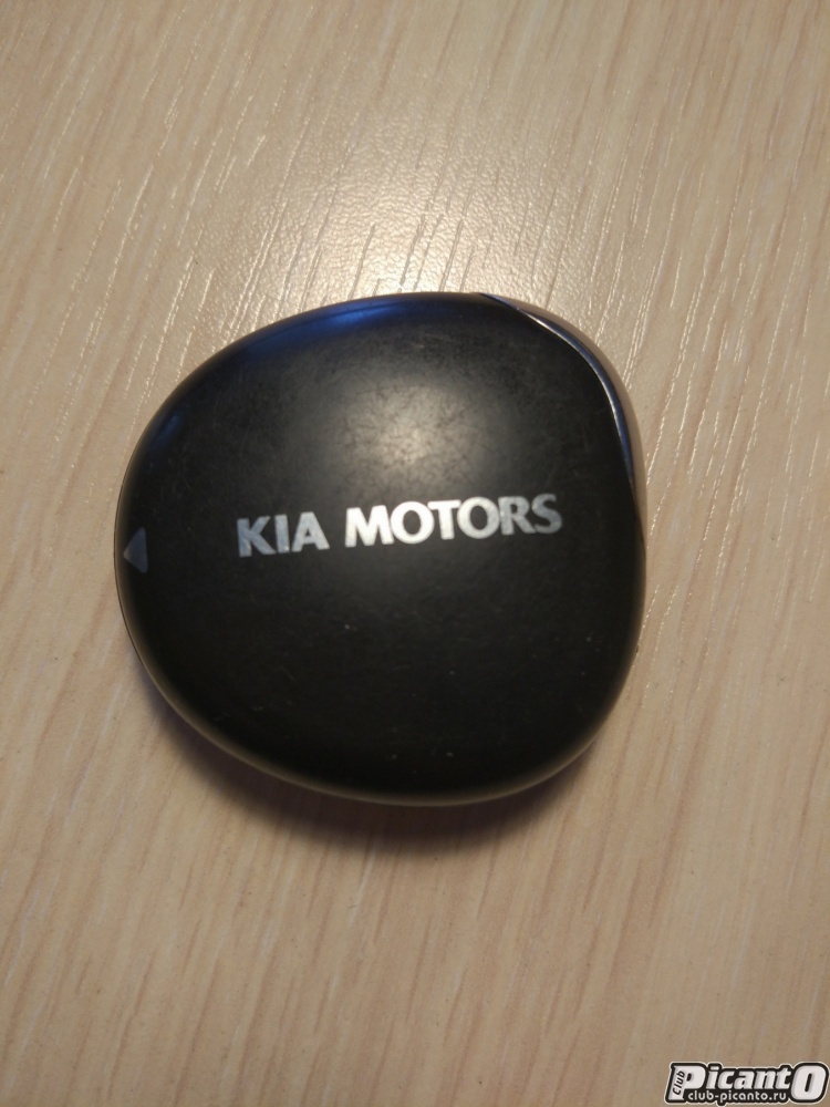

Машина 13 года. Вот такой безкнопочный ключ. Жена его носит в сумке и не достает от туда вообще.

Перед тем, как ехать в сервис и платить деньги, решил на всякий случай проверить еще раз и купил еще одну новую ( вторую по счету) батарейку. И, вуаля, все заработало:)))
Одновременно совпали три события: разрядка аккума ( впервый раз за 6 лет), села батарейка в ключе и новая батарейка оказалась неисправна. Очень маловероятное стечение обстоятельств:))))
