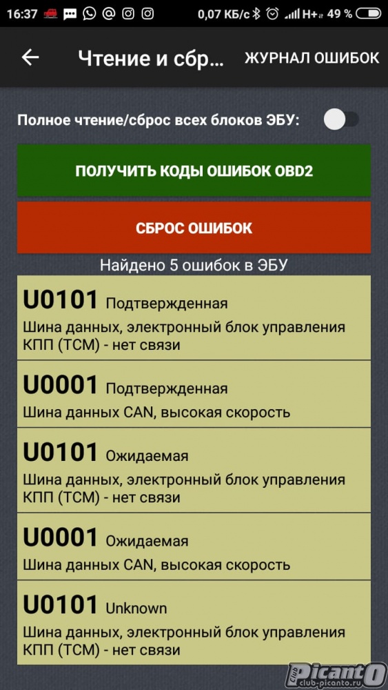

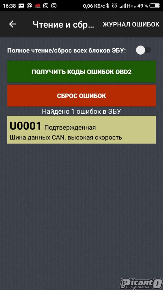

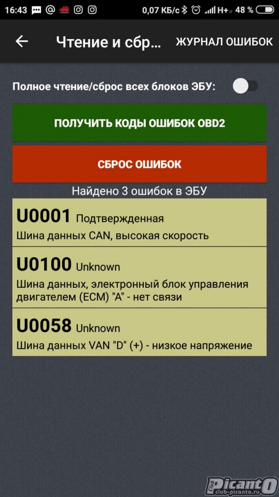

Добрый день. Может быть совпадение, но после замены датчика давления масла переодически стали загораться "чек", "руль", "термометр"(хотя перегрева нет, температура 67 градусов) и один раз на заведённой машине отказал усилитель руля. Стали вылетать ошибки :
U0101
U0001
U0100
U0058.
После сброса ошибок на какое то время все ок, а потом опять то же самое. Большинство ошибок это "шина данных - нет связи".
Подскажите пожалуйста что делать, куда копать?
Добавлено (15 Декабря 2021, 23:09)
Наткнулся на свою же тему)))) Может кому пригодится, после того как пару раз отщёлкнул фиксаторы разъема ЭБУ тем самым расшевелив контактные площадки проблема ушла и до сих пор больше себя не проявляла. Какой то контакт со временем стал немного фиговым.
