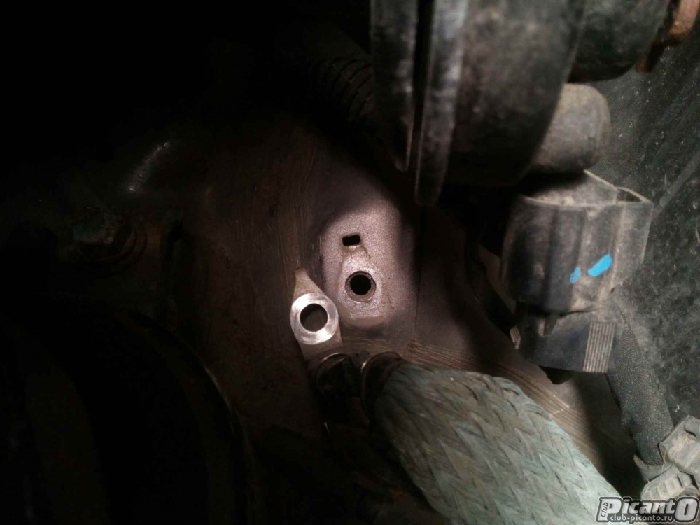

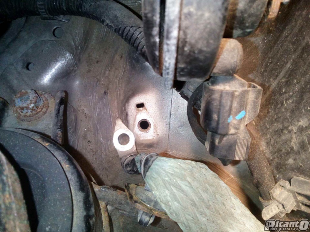

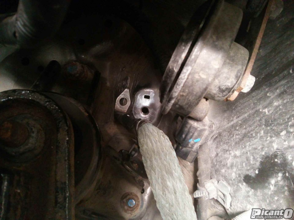

Прикручено болтиком через клемму прямо на краску кузова. Если у вашей машины в этом месте ещё есть контакт - это просто фантастика!
Открутил болтик, резьба которого находится в колёсной арке, уже ржавая.
Зачистил наждачной бумагой до металла место соединения на кузове, зачистил клемму с обеих сторон. Всё смазал Литолом и собрал.
Прикрепления: 9824424.jpg (265.1 Kb) · 5326014.jpg (144.1 Kb) · 3312057.jpg (202.6 Kb)
