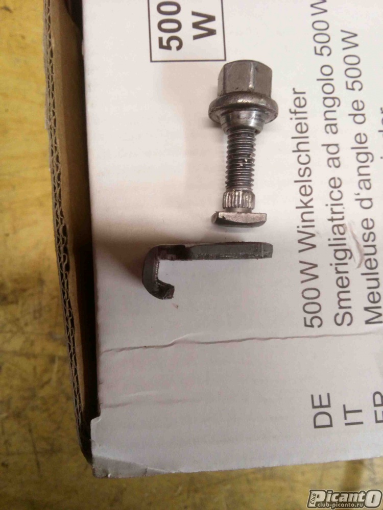

С новья клемма была плохо закреплена, хотя гайка была закручена до упора.
Виной тому мастера, до одури по старинке закручивающие гайку клеммы.
Механизм здесь другой и ломается он на "раз" - растягивается хват сдвижной пластины:

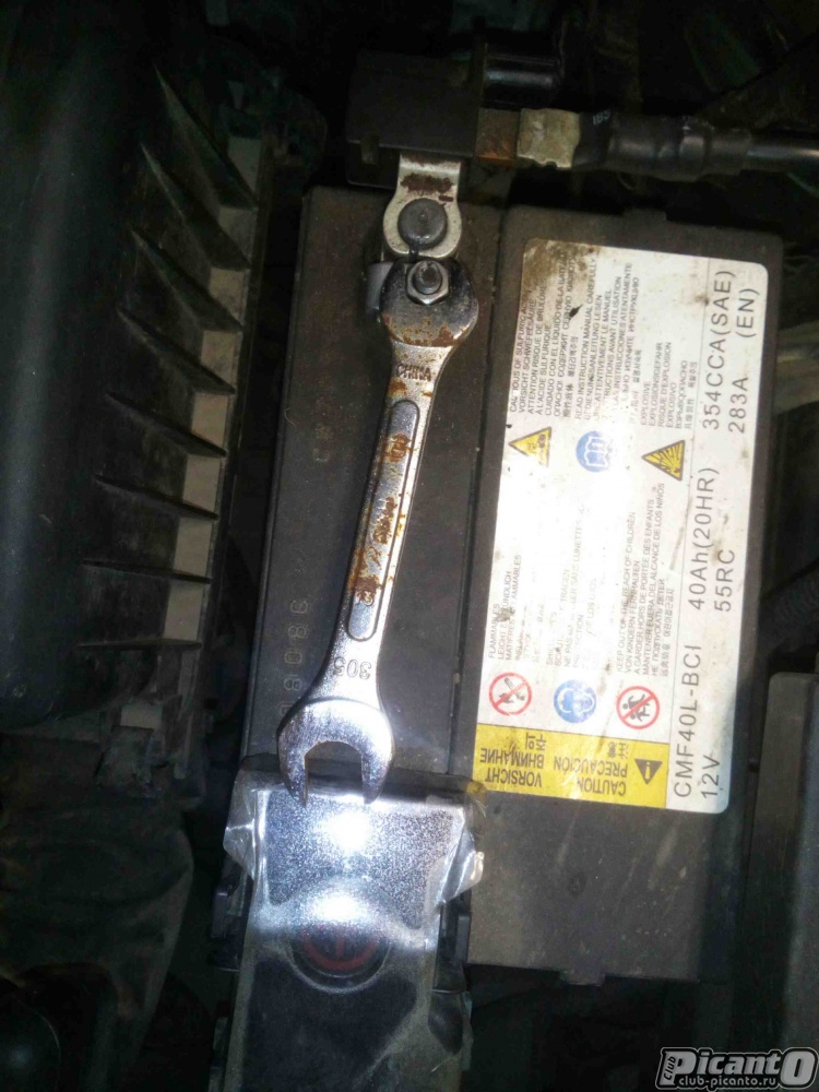

Для её демонтажа:
1. снимаем разъём автоматики заряда с корпуса клеммы
2. приоткручиваем гайку
3. легким предметом (ключиком) выбиваем запрессованный болт из зажима
Из-за вертикального расположения гайки работать строго с закрытой предохранительной крышкой плюсовой клеммы:
иначе можно устроить короткое замыкание!

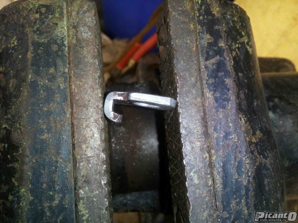

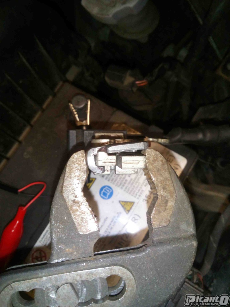

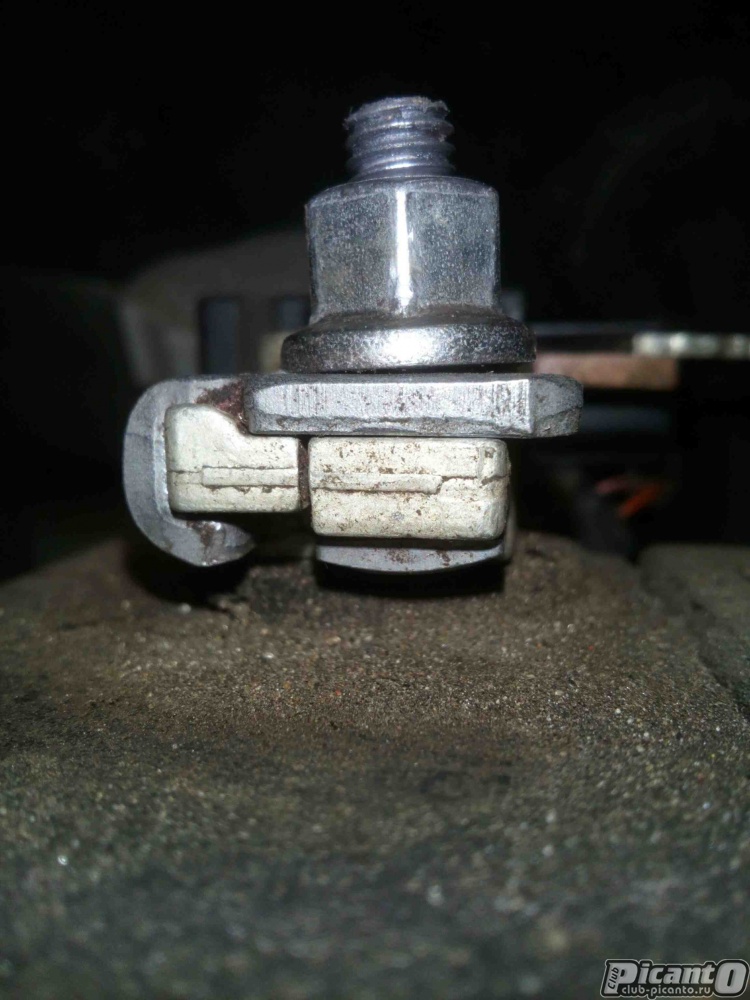

Исправляем хват - крючок сдвижной пластины:
устанавливаться обратно пластина будет упрямиться, используем сдвижные клещи:
Теперь минусовая клемма зажата намертво на клемме аккумулятора и не прокручивается на ней, гайка крепко затянута, но явно не "в упор"
