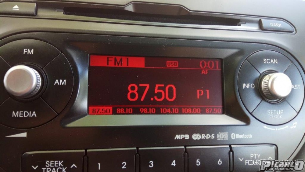

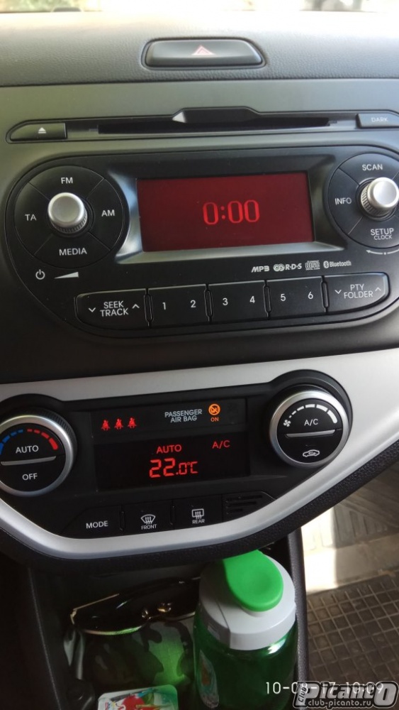

1. Уже 4-5 раз сбрасывались самовольно настройки времени (завожу машину и показывает время 00-00), настройки радиостанций тоже стираются приходится заново вбивать в память.
2. Кондиционер включается не в последнем настроенном режиме, как это было всегда, а в изначальный автоматический режим с 22 градусами.

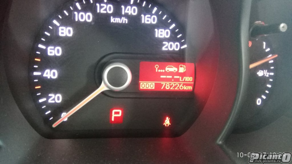

Подхожу к машине снимаю с сигнализации и сигнашка снялась но двери не разблокировались, далее нажимаю на брелке открыть и закрыть двери по очереди и брелок издает сигнал как будто машина вне зоны видимости. Бесключевой доступ тоже не срабатывает. Пришлось открывать ключем. Сел, закрыл дверь и через секунд 15 машина встала на сигнализацию, далее я сигнашку снял, завел машину и спокойно поехал.

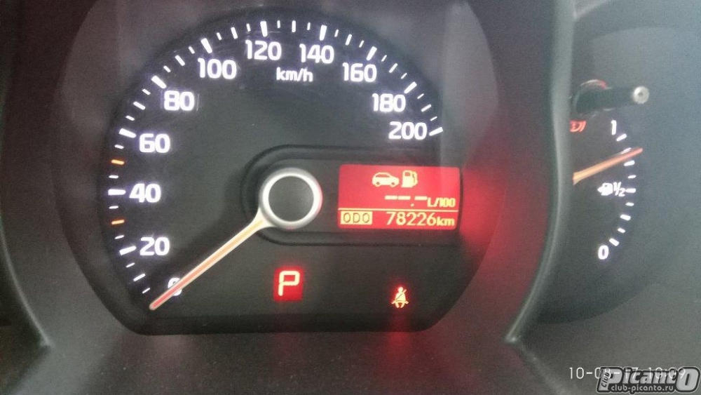

Кстати помимо того что сброшены были настройки радио, времени и кондера ещё заметил что сбросилась память расхода.
