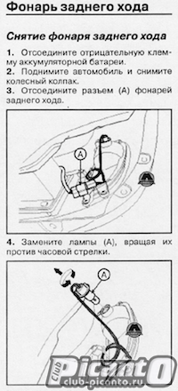

Вот что говорит умная книга:
Под "снимите колпак" подразумевается, скорее всего локер в арке колеса.
Еще можно попробовать повыше машину поднять и рукой дотянуться. не снимая локер.
Прикрепления: 3613460.png (124.2 Kb)

Oleg - Йошкар-Ола 3 | 08:50 | Среда, 15 Марта 2017
vovanchik43, читай мануал стр. 7-85.
Под "задней крышкой" подразумевается пластмассовая защита арки, закрепленная к заднему бамперу, а возможно и крылу пластмассовыми клипсами. Возможно придется снять колесо.
Прсмотри еще руководство по ремонту.
yesa - Курск 4 | 08:53 | Среда, 15 Марта 2017
Стукнул меня таксист в задний бампер. Бампер даже не треснул, а лампочку заднего хода струхнул. Собрался поменять, инструкцию почитал.
Подлезть рукой под бампер довольно затруднительно. При вынимании лампочки с патроном, лампочка выпала из патрона и упала в плафон. И чтобы снять плафон пришлось снимать, колесо брызговик. Так что осторожней при вынимании патрона с лампочкой. Лучше это делать на подъёмнике или яме.
