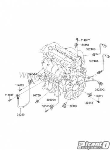

39250-03000 Датчик детонации, установлен под впускным коллектором.
Самостоятельно поменять реально, но потребуются новые прокладки впускного коллектора как минимум.
Уверен что не в бензине дело? Все признаки кроме 1 и 2 говорят о некачественном бензине. Детонация зашкаливает.
Признаки 1 и 2 с остальной картиной скорее дают неисправность проводки.
