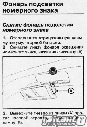

Cofeman - Питер 5 | 10:49 | Пятница, 22 Марта 2019
Бампер снимать не надо. На корпусах ламп по бокам есть нажимные фиксаторы. Отверткой отжимаешь вбок, корпус выходит из бампера. Меняешь лампу. Вставляешь корпус лампы в бампер до щелчка.  Лампа W5W.

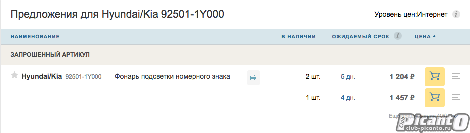

Leonnor - Тула 6 | 18:44 | Пятница, 22 Марта 2019
А где найти сам корпус фонаря? У меня сломана защелка и он болтается как сопля. На экзисте нет такого

Cofeman - Питер 8 | 21:17 | Пятница, 22 Марта 2019
Все там есть.
