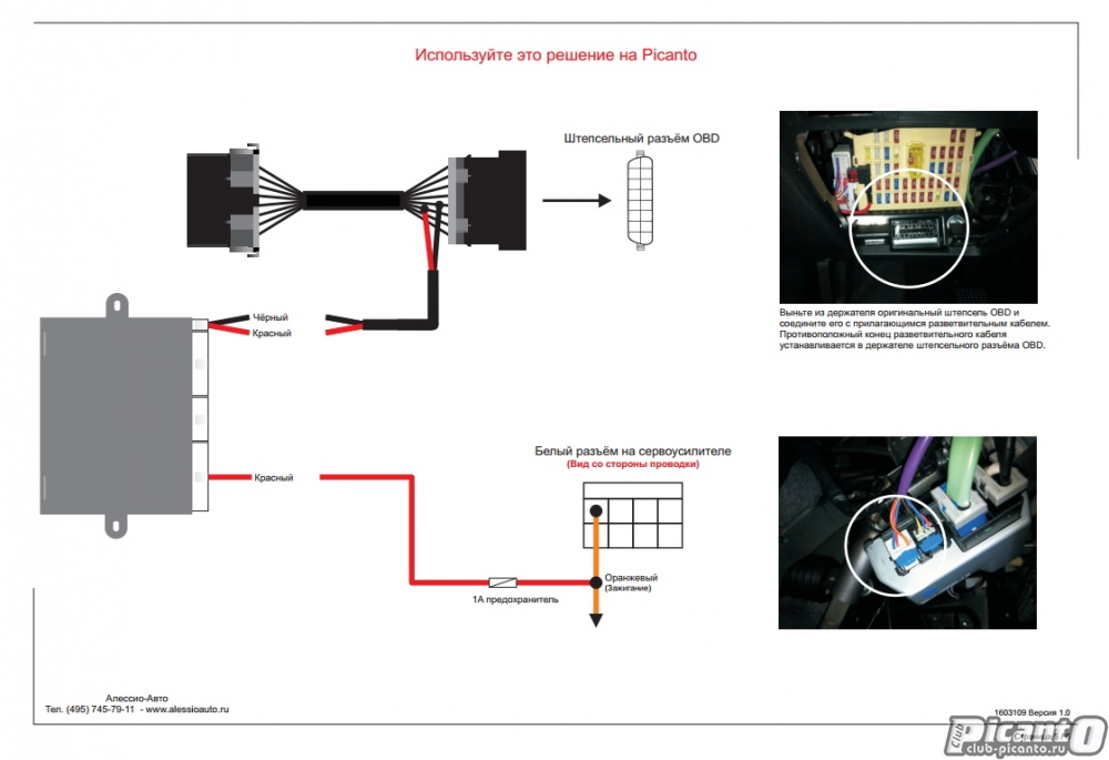

Наткнулся в инете на
Круиз-контроль El-Pas c переключателем управления 1533141 для Kia Picanto II 2011-2015. Артикул 1603109 для бензинового
и
Круиз-контроль El-Pas c переключателем управления 1533141 для Kia Picanto II 2011-2015. Артикул 1603969 для дизельного
кто то ставил?
Добавлено (25 Августа 2015, 10:35)
ещё по теме
нашел что есть для  Kia Picanto, все бензиновые модели без системы ESP, производство: 2011 >
Прикрепления: 3899663.jpg (48.9 Kb) · 3419750.jpg (49.0 Kb) · 4023339.jpg (92.0 Kb)
