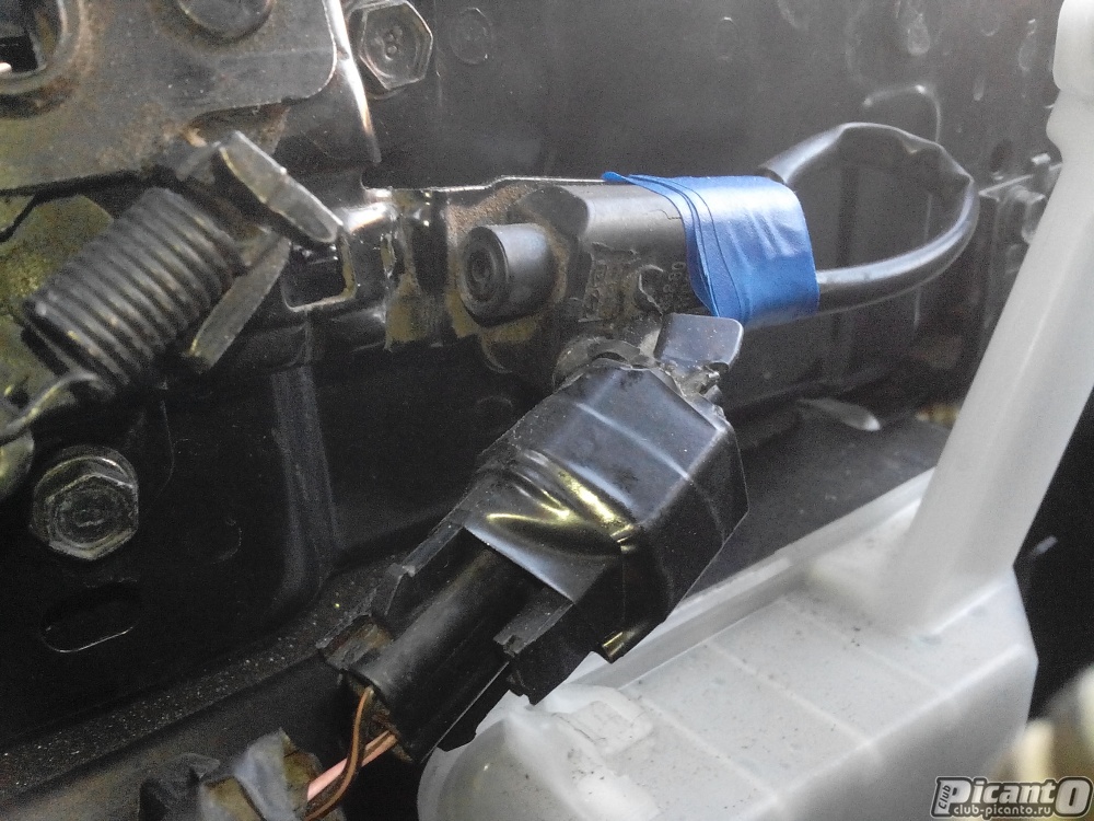

День добрый!
По причине ДТП поломался датчик, который сигнализировал о незакрытом капоте. Насколько я понимаю, он был вмастырен в сам замок капота. В итоге датчик остался болтаться - сказали там сломан какой-то шток, который и крепился к замку. Сейчас просто висит на проводе - могу сфоткать. На приборке ничего не горит, но все равно, зная, что под капотом что-то не работает - некомфортно. Помогите найти каталожный  номер, как его заказать. В экзисте не вижу такого...

811301Y010 LATCH ASSY-HOOD(ISG - STARTER TYPE, KEYLESS ENTRY-B/ALARM) Замок капота
938801Y000 SWITCH ASSY-HOOD (ISG - STARTER TYPE, KEYLESS ENTRY-B/ALARM)  Концевой замка капота
А сигнализация работает? Если концевой в положении открыт капот, то при постановке на штатную сигнализацию моргать не будет и будет ждать пока капот закроют.
Можно фото глянуть?

Сигналка работает, видимо тот датчик либо в положении "закрыт" либо как-то программно отключен. При открытии дверей - гудит). Спасибо за наводку - это действительно похоже то, что надо. Сам перерыл в экзисте весь раздел электрики, но , кто бы мог подумать, что этот датчик не в электрике, а в отделке капота.... На самом датчике также изнутри код оказался слегка виден. Теперь и сам нашел. Еще раз, спасибо.
