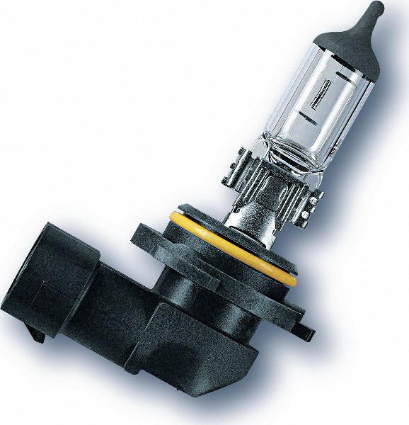

dok - прокопьевск 8 | 15:43 | Вторник, 03 Февраля 2015
Интересно, ориентация лампы в фаре влияет на освещенность?
Oleg - Йошкар-Ола 9 | 16:06 | Вторник, 03 Февраля 2015
А это смотря какая фара и какая лампа. Впрочем, большинство ламп в другое положение не поставить. Предусмотрено конструкцией цоколя.
