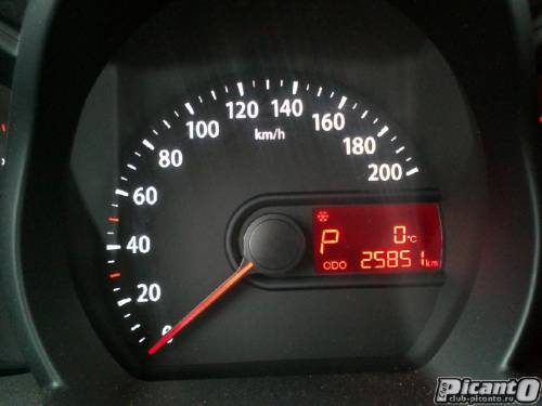

Сегодня загорелась снежинка на табло тахометра.Что то не нашёл описания в талмуде??По какому принципу сигнализирует?(загорелась  и промелькнуло на компе--наружняя температура +4)Т.е и зимой-пока в плюс не перейдёт гореть будет? или??

В инструкции написано что отключается при температуре более +6. При минусе по идее должна погаснуть. Индикатор должен показывать что дорога мокрая и возможно обледенение.
Но что то я не помню что бы у меня она загоралась.

Зависит от резкого повышения / снижения температур и в мороз, не только около 0С. По изменению температуры система сама рассчитывает и предупреждает о возможной скользкой дороге. Прикольная функция!

Все верно, пока температура воздуха не будет выше +4, "снежинка" будет гореть.

В люксе выглядит так
