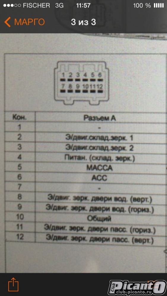

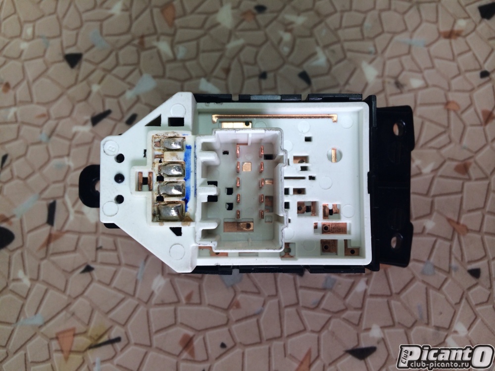

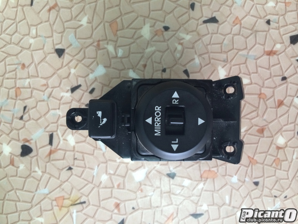

Всем доброго дня уважаемые Пикантоводы!!! Пдскажите пожалуйста,может кто знает,нужна распиновка блока управления зеркалами!!!
Прикрепления: 7840282.jpg (75.2 Kb) · 7480459.jpg (71.0 Kb)
Fischer

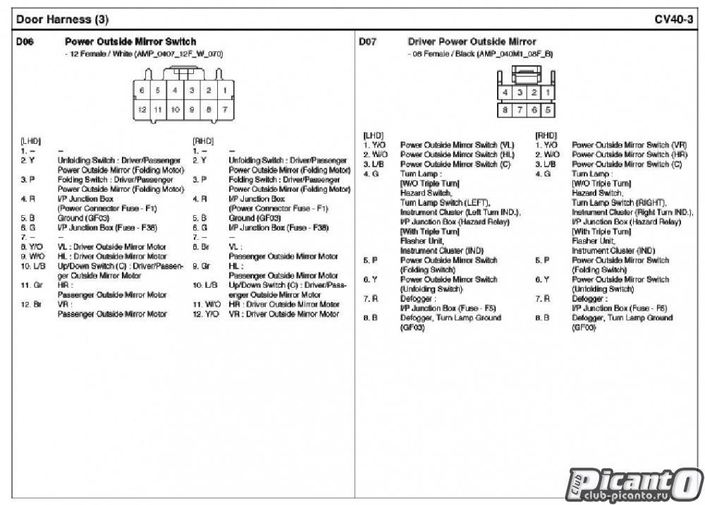

Lebom - Томск 2 | 14:20 | Четверг, 26 Июня 2014
Вот схема
Прикрепления: 3166841.jpg (106.8 Kb)
Smollfischer - Одинцово 3 | 14:48 | Четверг, 26 Июня 2014
Спасибо большое! Хотелось бы типа вот такого...
Прикрепления: 8484067.jpg (50.2 Kb)
Fischer

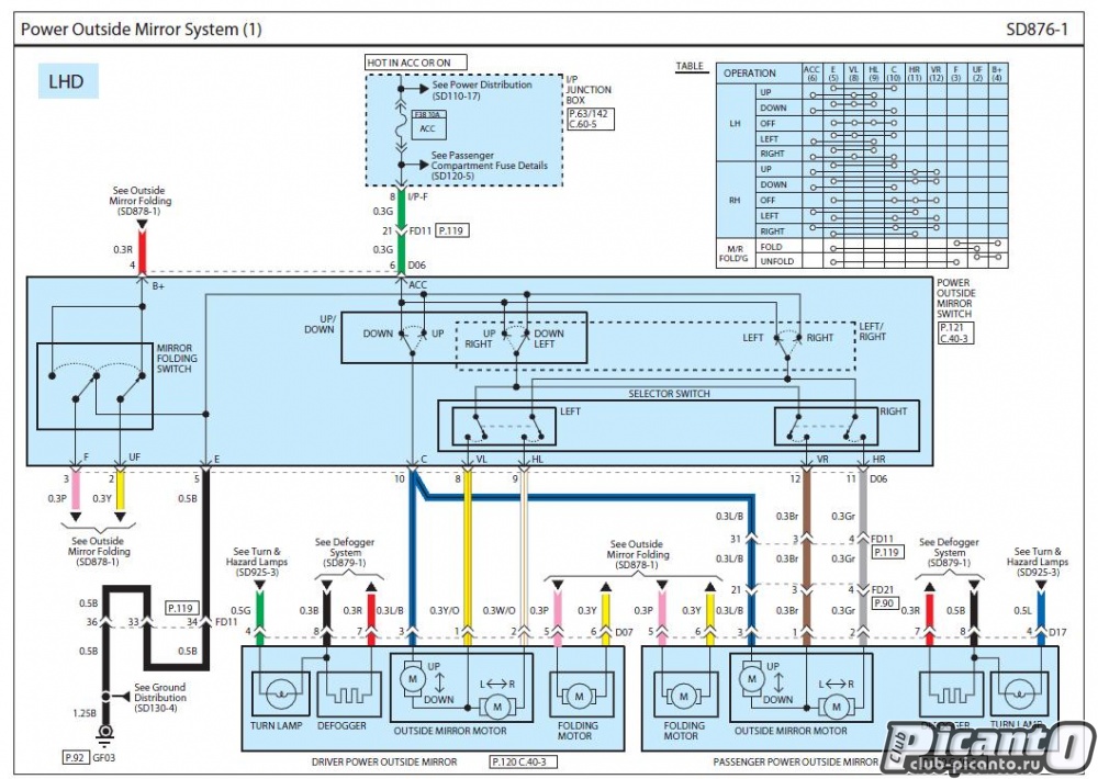

Lebom - Томск 4 | 15:02 | Четверг, 26 Июня 2014
вот
Прикрепления: 2343200.jpg (84.8 Kb)
Smollfischer - Одинцово 5 | 16:54 | Четверг, 26 Июня 2014
Это все хорошо,но расписано про разьем на 12 ножек,а в машине стоит на10 ножек(оригинальный).как быть???
Fischer
Lebom - Томск 6 | 07:32 | Пятница, 27 Июня 2014
Цитата Smollfischer ()
как быть???
 по цвету проводов разобраться что куда
