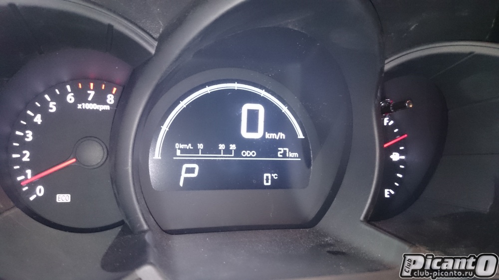

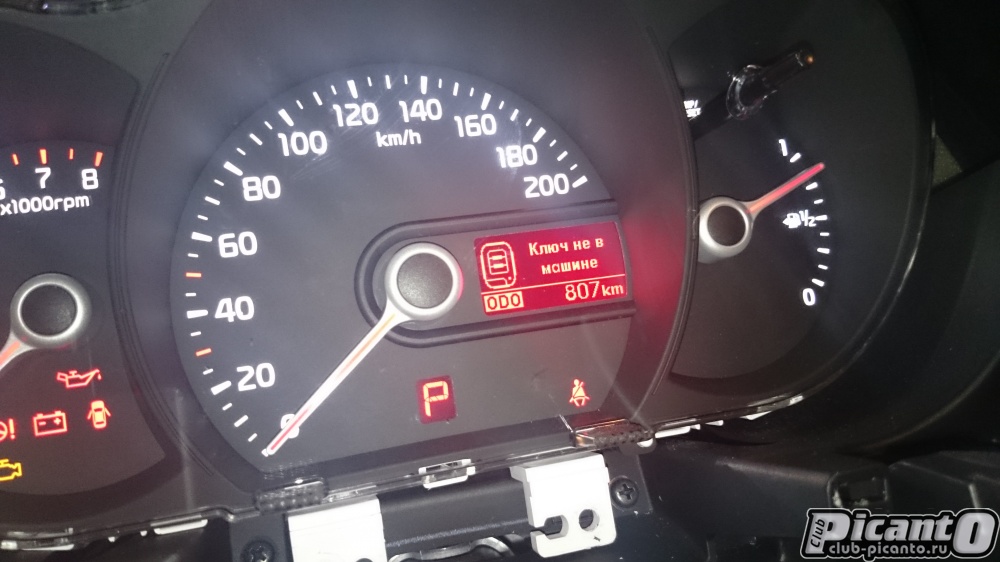

AlexeySc - Москва 10 | 19:54 | Воскресенье, 01 Марта 2015
ну короче поставил, все подходит... установки нет как таковой - старую снял - новую поставил... без каких-либо доработок и танцев.
так было
так стало
Прикрепления: 7050990.jpg (48.1 Kb) · 3733640.jpg (41.9 Kb)

Cofeman - Питер 11 | 23:23 | Воскресенье, 01 Марта 2015
О! Смело!
Показания одометра с нуля ? Он в приборку пишет?
AlexeySc - Москва 12 | 23:34 | Воскресенье, 01 Марта 2015
Да, конечно. Но как видно на первом фото - пробег небольшой. С конца ноября всего 800км.
