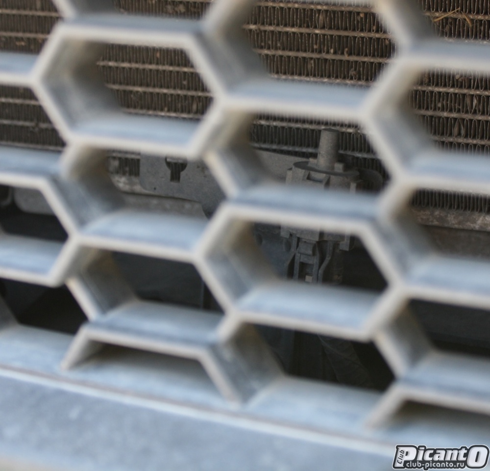

Доброго времени суток дорогие форумчане. Имеется такая проблема. У жены Пиканта 2011 года максимальная комплектация которая официально продается в Украине (у нас продают только две комплектации базовую на механике и максимальную на автомате). Однако в указной комплектации нет указателя температуры наружного воздуха.
Полазив по форумах и на эксисте нарыл, что для пикатны с климатом устанавливается датчик наружной температуры по номером 96985-2D000 который расположен на некой пластине под бампером спереди возле радиатора. Только мне непонятно этот датчик необходим для работы климатконтроля ( у моего автомобиля кондиционер) или все же это датчик для трип компьютера для отображения температуры наружного воздуха.
Заглянув под бампер машины жены увидел, что на том месте где должен быть датчик есть только место (дырка с резьбой) для крепления пластины на которую крепится данный датчик, рядом я никакой пустой фишки не увидел.
Почитав на других форумах, в частности на форуме по хюндай акцент в котором ребята докупали указанный датчик подключали на имеющийся разъем, снимали клемму с аккумулятора (чем перезагружали бортовой компьютер) и у них в трип компьютере появлялось отображение температуры окружающего воздуха.
В связи с вышеописанным у меня появилась надежда что на пиканте возможно также проделать такую операцию. Поэтому прошу помочь мне владельцев пикант у которых отображается температура наружного воздуха на нет климат-контроля (а стоит как у меня обычный кондиционер) Прошу посмотреть есть ли у вас указанный датчик, если да то куда уходит от него провод и если будет возможность посмотреть его оригинальный номер. Заранее благодарю.
Вот фото расположения датчика
На киа рио он выглядит так

Аццкая_белка - Москва 2 | 20:56 | Четверг, 21 Февраля 2013
вроде как наружний и нужен для отображения темпы.
а для климата там внутренний есть, с вентилятором.

neitri - Павлодар 10 | 13:42 | Четверг, 08 Мая 2014
Комплектация Люкс 2012 года, Датчик температуры стоит прямо по середине нижней решетки перед радиатором. На вид как на фото в первом посте, только стоит вертикально.

neitri - Павлодар 14 | 13:43 | Пятница, 09 Мая 2014
Так выглядит датчик.
