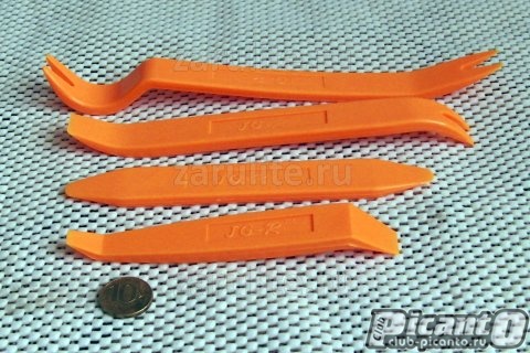

Лампочки подсветки корректора нет.
Панелька вытаскивается просто: надо сбоку вставить что-то плоское и отжимать панель в сторону со страшной силой. ОСТОРОЖНО! Не повреди поверхность! Я для этого пользовался специальными пластмассовыми "отмычками"-съемниками панелей и клипс.
Прикрепления: 8834366.jpg (54.2 Kb)

Лампочки подсветки корректора нет. Панелька вытаскивается просто: надо сбоку вставить что-то плоское и отжимать панель в сторону со страшной силой. ОСТОРОЖНО! Не повреди поверхность! Я для этого пользовался специальными пластмассовыми "отмычками"-съемниками панелей и клипс.
Спасибо. Не полезу туда тогда пока... =)) Мб потом как нибудь сам сделаю подсветку, а пока буду считать =))
