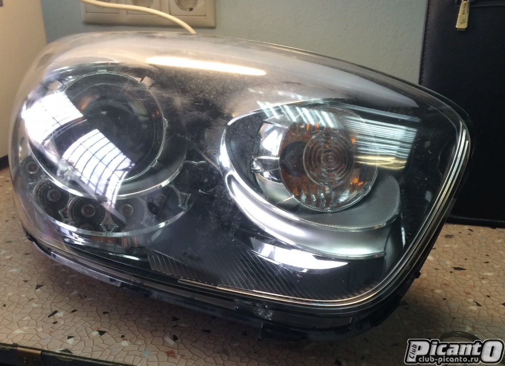

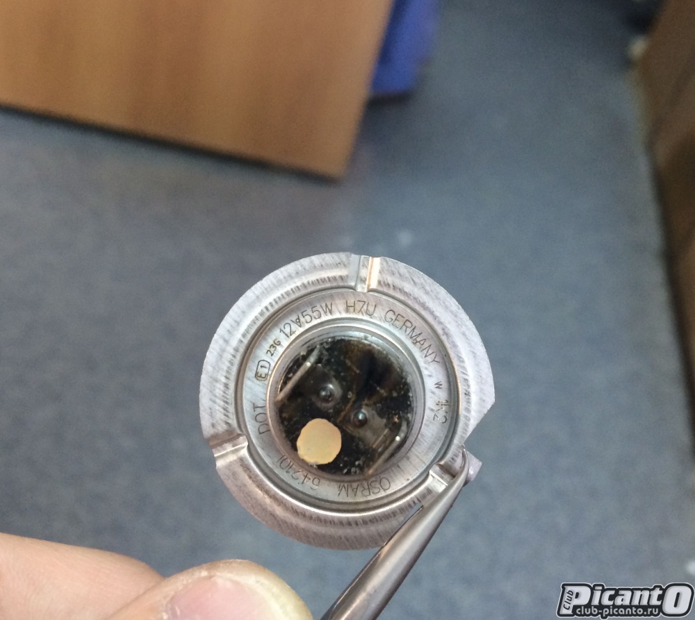

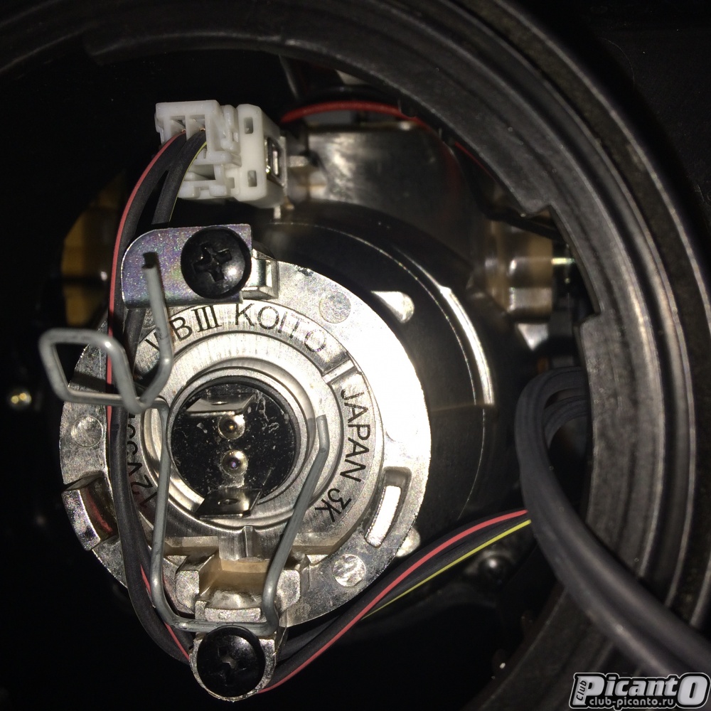

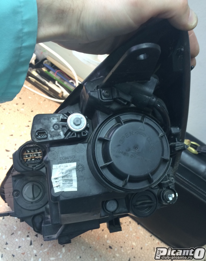

Smollfischer - Одинцово 21 | 23:26 | Понедельник, 21 Июля 2014
Прикрепления: 5882844.jpg (83.8 Kb) · 8908189.jpg (71.8 Kb) · 5464277.jpg (103.3 Kb) · 5954284.jpg (63.9 Kb)
Сообщение отредактировал Smollfischer - Вторник, 22 Июля 2014, 00:14

Tanya - Москва 22 | 16:53 | Вторник, 22 Июля 2014
Цитата Smollfischer ()
В машинах 2011++ ,в фарах с линзованной оптикой лампочка одна (H7).
спасибо за ответ!а есть какое то конкретное название лампочки,что бы придти в магазин и купить!?
Добавлено (22 Июля 2014, 16:53)
Smollfischer
В инструкции сказано след:
Фары (ближний свет/дальний свет) 55/60 H4 L/L
Фары (ближний свет/дальний свет)* 55 H7 L/L
Oleg - Йошкар-Ола 23 | 21:35 | Вторник, 22 Июля 2014
Tanya, название Вашей лампочки - 55 H7 L/L. А уж какой фирмы покупать - это Ваш выбор. Посоветуйтесь с опытными автолюбителями.
