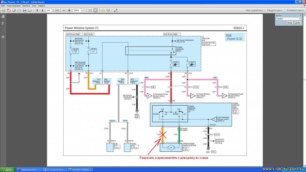

Без проблем ставится. Ставил лично. На "голой" машине, где самостоятельно установили ЭСП (штатные, номера передних 824011Y010 и 824021Y010) и ВАЗ-овские кнопки проблем не возникнет, ставить чётко по инструкции к доводчику. На комплектациях с уже имеющимися ЭСП - аналогично: перерезаем провод идущий на поднятие стекла
К двум получившимся концам прикручиваем провода от доводчика. На схеме изображена водительская дверь, с остальными поступаем аналогично. Главное - запитать доводчик от постоянного плюса (не зависимо от зажигания.) Сигнал на закрытие берём с программируемого вывода на сигнализации (на распостранённой линейке StarLine он синего цвета и называется "Провод дополнительного канала 4", на других сигналках - подобно), главное потом запрограммировать сигналку так, чтоб при постановке на охрану на нём появлялся +12В на срок не менее 10 сек (обычно штатная функция 13 сек при снятии с охраны, надо перепрограммировать, как это сделать - в инструкции по сигналке). Если установлена штатная сигналка то сигнал на закрытие берём с привода замка (находим провод на котором появляется +12в при закрытии) но при этом доводчик нужно брать с запуском от центрального замка, (уточнить при покупке), т.к. обычные закрывают стёкла пока на входе есть +12в, а который от ЦЗ - управляется коротким импульсом.
Прикрепления: 3958845.jpg (60.1 Kb)

Sadovich, Отличная консультация!

--- именно этот импульс все и портил >( ...- зацепились за 4-й контакт на доп. сигналке - все работает на ура ^_^ ! - цена вопроса со всеми приблудами и работой - 3тыр
