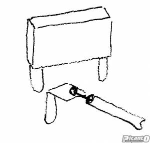

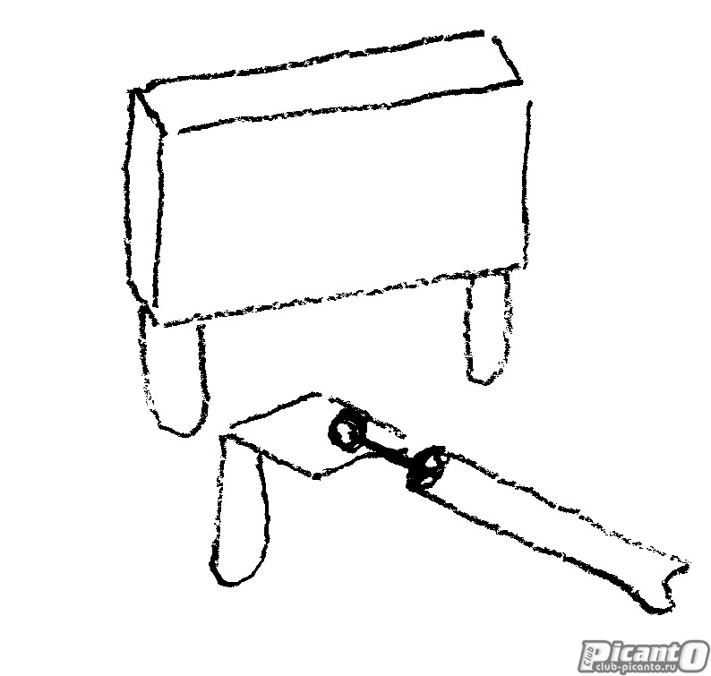

Leonnor, возьми кусочек жести (меди, латуни...), отрежь полоску шириной с ножку предохранителя, подпаяй проводок и засунь вместе с предохранителем. Будет надежно и без возни. И с защитой.

я не застал время радио любителей к сожалению. Но паять умею. Спасибо за идею. А если не к самому предохранителю паять, а вставить пластину с проводом между гнездом предохранителя и предохранителем с одной стороны?
Дык именно это и имелось ввиду.
Прикрепления: IMG_001.jpg (76.5 Kb)
