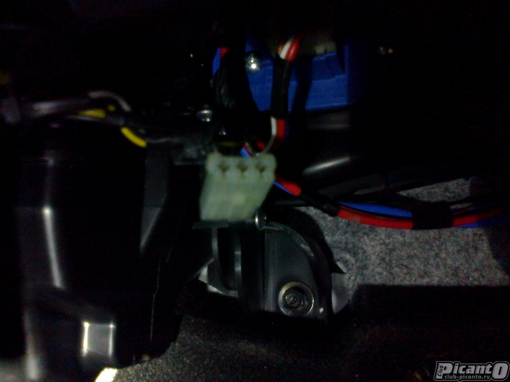

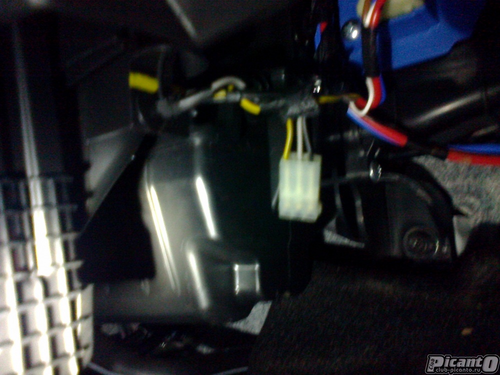

Leonnor - Тула 21 | 17:38 | Пятница, 17 Апреля 2015
У меня под бардачком висит клемма - как определить что это? свет в бардачке есть если что
Добавлено (17 Апреля 2015, 17:38)
цвета проводов желтый, черный и белый (возможно с полосками)

Oleg - Йошкар-Ола 24 | 11:08 | Понедельник, 20 Апреля 2015
Да хоть бы фото сделал! Какая клемма? Как выглядит? AUX обычно выводят тюльпанами-мама (RCA). Изредка миниджеком 3,5 стерео. и обязательно экранированным проводом.

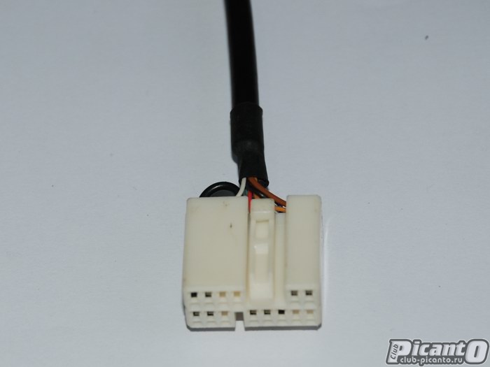

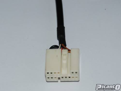

Oleg,  на форде был штекер на проводах для AUX но под панелью он имел примерно вот такой вид
А уже к нему мы подключали штекер на другом конце которого был обычный штекер для AUX
Прикрепления: 0385548.jpg (26.1 Kb)

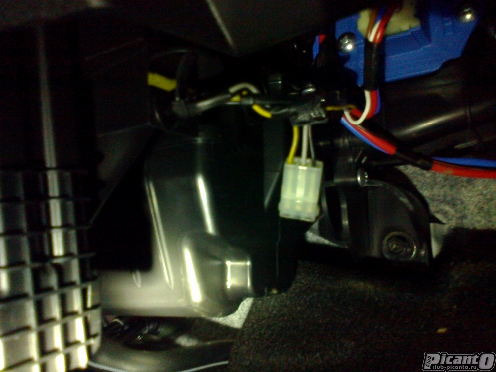

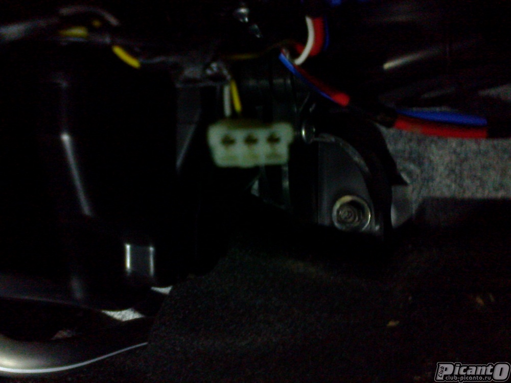

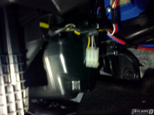

Leonnor - Тула 26 | 14:21 | Понедельник, 20 Апреля 2015
На обеде полез фоткать на телефон. Качество не очень получилось, но видно
Цвета: черный, серый, желтый с черной полосой, внутри маленькие автомобильные клеммы (примерно 3 мм шириной)

Oleg - Йошкар-Ола 27 | 14:30 | Понедельник, 20 Апреля 2015
Во как!...
Вообще-то с точки зрения помехозащищенности это не очень правильно. Надежда только на то, что голые провода короткие, а напряжение линейного входа доволно высокое, порядка 0,5-1 вольта.
Добавлено (20 Апреля 2015, 14:30)
Leonnor, Если это от магнитолы, то только к динамикам. Но вряд ли.
В этом месте у меня стоит какой-то блочок, к нему подходит подобный разъем но с 4 или 5 проводами.
Нет, не знаю, что это может быть. Точно такого не видел, вчера специально заглядывал.
neitri - Павлодар 28 | 15:12 | Понедельник, 20 Апреля 2015
Разъем M44 Thermostat (Manual A/C, W/O ISG) термостат на машинах с простым кондиционером. Схема SD971-6, 341 страница.
Leonnor - Тула 29 | 15:31 | Понедельник, 20 Апреля 2015
В моей книжке страница 362. Да, похоже на термостат. Есть какая-то польза от него? Кондера у меня нет
Oleg - Йошкар-Ола 30 | 17:20 | Понедельник, 20 Апреля 2015
Цитата Leonnor ()
Кондера у меня нет
Вот поэтому и разъем висит. Подготовка называется. Придется тебе ставить кондей.
