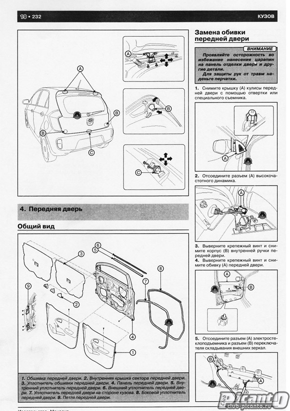

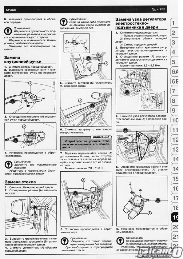

Oleg - Йошкар-Ола 4 | 18:40 | Пятница, 14 Февраля 2020
Сними панель двери и посмотри. Только обрати внимание на вот это! 2 самореза  - под внутренней ручкой замка и в углублении (см. фото). Остальное - пистоны по периметру. Панель снимается достаточно просто.

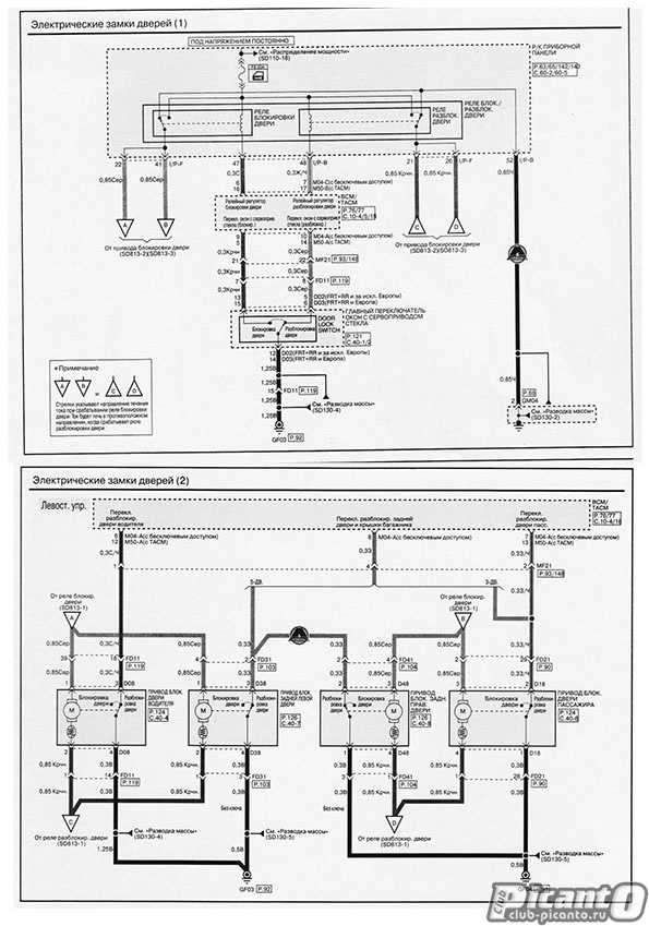

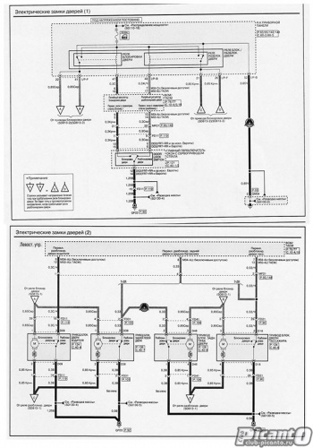

Oleg - Йошкар-Ола 5 | 18:54 | Пятница, 14 Февраля 2020
Может пригодится.
И вот еще
Прикрепления: 3981152.jpg (194.9 Kb) · 1475387.jpg (245.5 Kb) · 7351722.jpg (168.5 Kb)
510apm - Нур-Султан 6 | 10:37 | Воскресенье, 16 Февраля 2020
Спасибо, большое, за схемы. А то думал, что вскрыть-то я вскрою, а там неразрешимая проблема. Теперь все понятно.
