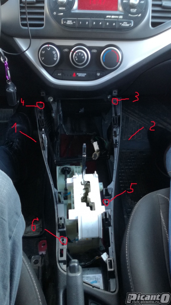

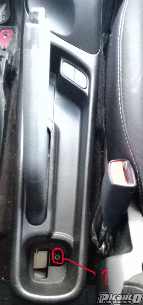

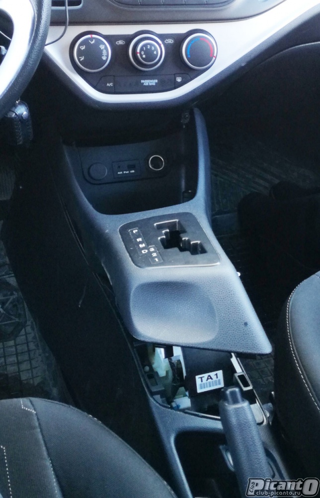

Снимал на киа пиканто 2013 г.в Если вы хотите добраться до кнопок подогрева то снимать надо полностью всю консоль, а если только до подсветки акпп или прикуривателя с USB то достаточно снять самую верхнюю накладку.Для этого сначала снимаем ручку АКПП потянув ее вверх и покручивая в разные стороны, сама накладка держится только на защелках так что можно поддеть её чем ни будь плоским и закругленным типа линейки или ножа.На ней есть разъемы со стороны прикуривателя и со стороны ручки акпп, её подсветка, не оборвите.Панель прикуривателя прикручена на 2 самореза и без снятия верха её не вынуть.
Для снятия всей консоли вам придется открутить 6 саморезов крестовой отверткой и одну гайку головкой на 10. Один саморез находиться у ног со стороны водителя, другой со стороны пассажира. Два прикручиваются к основной панели (торпедо) под верхней крышкой и еще два  под крышкой на блоке управления АКПП. Гайка в кармашке под накладкой за ручником.Кстати под ручником есть декоративная пластмассовая накладка её тоже надо аккуратно снять поддернув отверткой снизу иначе ручник не пролезет.
Не забудьте перед снятием всей консоли отстыковать разъем кнопок подогрева.
Вроде все.
