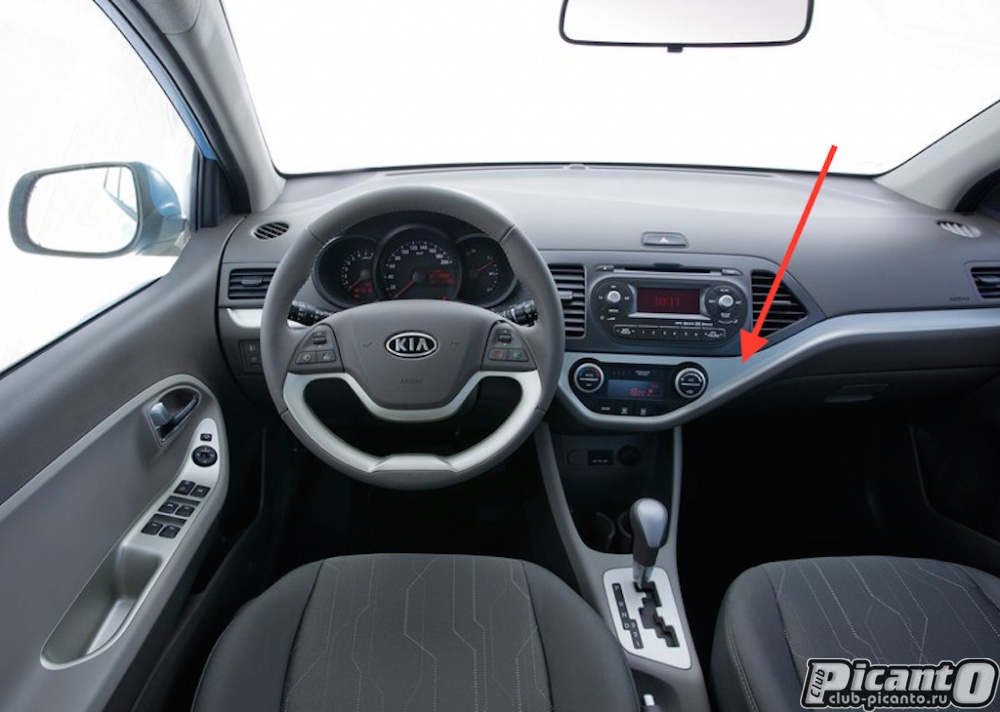

Вроде бы по уму надо снять полосу поперёк панели серебристую ,но она никак не поддаётся боюсь поломать.
помогите плиз кто знает лучше конечно с фото.
Модель 2012 kia picanto

Посмотрите по этой ссылке. После снятия панельки. Должен появится доступ к полоске.
Не появится. Думаю, она заодно с торпедой. Надо из-под бардачка посмотреть. Если крепления обнаружатся, тогда придется еще снимать подрулевую панель, и много чего еще.

Левый огрызок снимал, он на 2х клипсах держится. Правая часть тоже на клипсах, но под магнитолой есть шурупы. Если бардачек снять изнктри можно нащупать клипсы. Сначала необходимо снять панель магнитофона.
