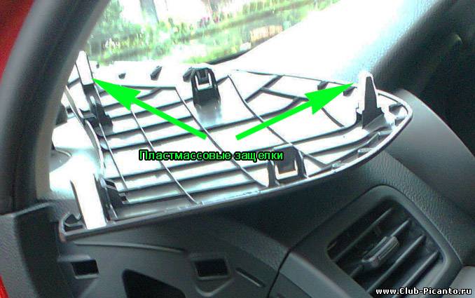

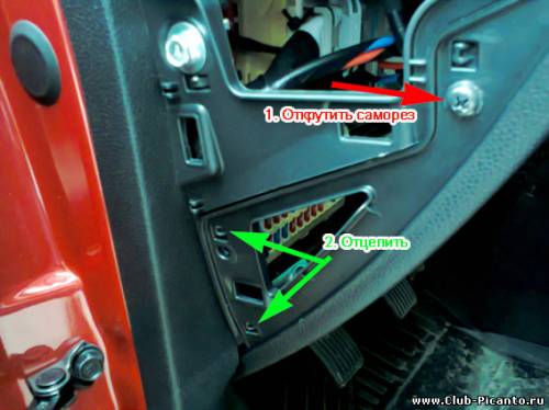

Сначала надо снять боковую панель, потому что под ней находится один из саморезов, крепящий нижнюю панель.
Оттянул снизу, затем перехватил выше и что есть силы выдернул пластмассовые защелки из гнезд.

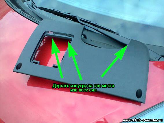

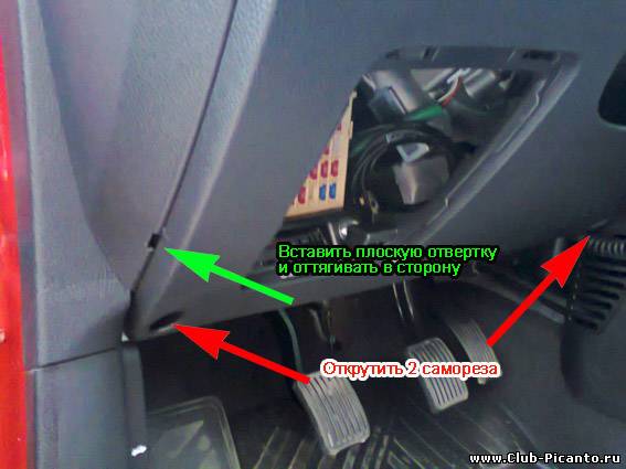

Теперь откручиваю 3 самореза - 2 внизу и один с боку. Захватив панель в отверстие с предохранителями и справа под рулем С силой выдергиваю из своих гнезд такие же защелки.

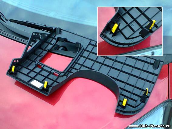

Сборка производится, естественно, в обратном порядке.
P.S. Подозреваю, что на таких же защелках держатся все панели облицовки, включая и панель магнитолы. Не бойтесь их сломать. С ними надо обращаться как в известном кино:
