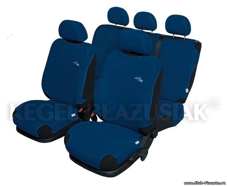

Правда ли, что с боковыми подушками безопасности нельзя даже чехлы-"маечки" использовать?
Kia Picanto 2011г АКПП 1,2л
Олег52 - Новоуральск 2 | 21:09 | Вторник, 07 Августа 2012
Можно, только те "маечки", которые предназначены для сидений с боковыми подушками.
philips_ua - Kiev 3 | 21:10 | Вторник, 07 Августа 2012
Правда. Обычные чехлы-майки использовать не рекомендуют.
Но есть специальные "майки" для сидений с AIR Bag.
Прикрепления: 0745590.jpg (30.0 Kb)

У Вас есть не плохого качества польские чехлы компании Kegel-Blazusiak
Представительство в России находится в Москве.
У нас самая дорогая модель под подушку Air Bag стоит порядка 100у.е. и с гарантией 2 года
