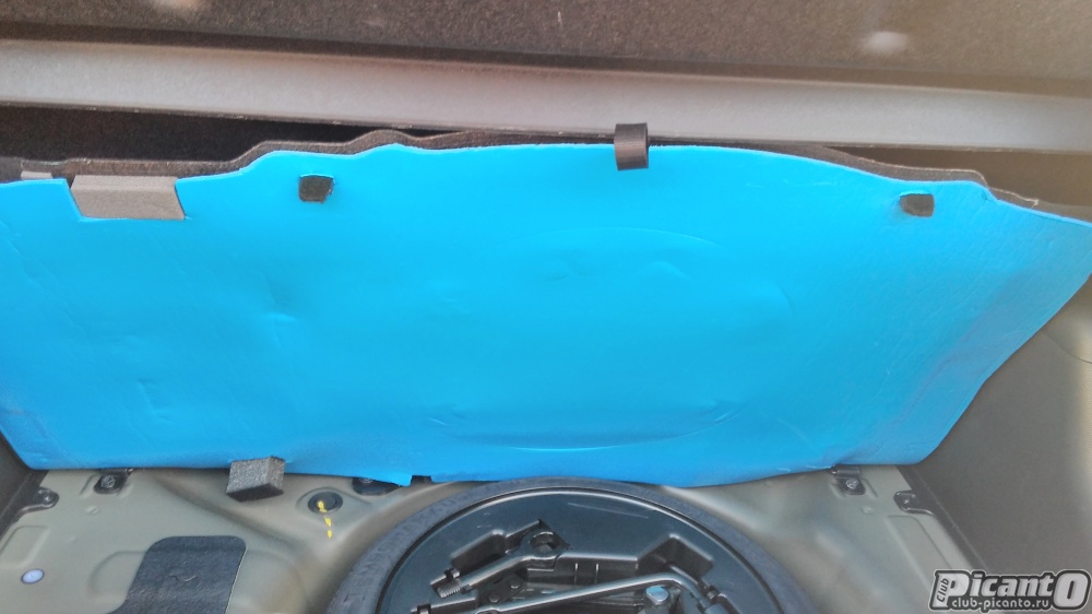

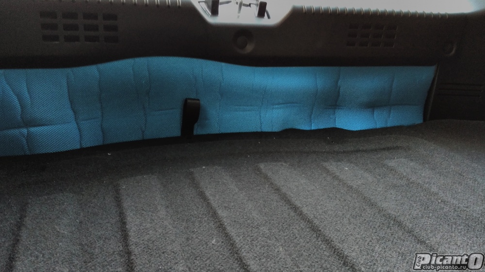

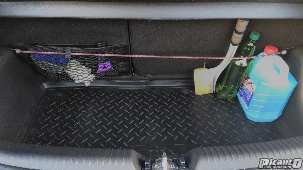

Внесу свои "пять копеек" в данную тему). Когда был первый Пиканто у жены, ездил на нём мало и поэтому проблемой шумки практически не озадачивался, тем более, что супругу всё устраивало)). Когда появился второй, ездить на нём стал намного чаще и понял, что мало того, что корейцы сэкономили на металле (толщина), они ещё и вовсе не занимались маломальской шумоизоляцией. В отсутствии своего гаража, жду тёплых дней, что-бы устранить сей пробел конструкторов).
Но один шум достаёт постоянно, когда складываешь одну (и уж тем более все) половинки заднего сидения. Такое ощущение, что сзади нет двери и все шумы идут сразу из улицы. И не удивительно - на голый, даже не крашенный металл положена тонюсенькая крышка из ворсистого материала толщиной в 2 миллиметра... А большой кусок задней части багажника (под 3 (5)-ей дверью) оставили не прикрытым даже пластиковой обивкой, с какой целью - не понятно.
Первой мыслью была - убрать докатку и освоить освободившееся пространство для хранения всего того, что приходится возить в багажнике, положив туда баллончик шинного герметика. Но обследовав сие ложе убедился, что много пользы не извлеку,а домкрат может понадобиться в самый не подходящий момент (по закону подлости), хотя не пользовался им, как и запасками/докатками уже лет 12.
Вторую мысль довёл до конца)! Купил в "Ашане" полиуретановый коврик для фитнеса за 286 рублей. Вырезал его по периметру тщедушного покрытия докатки (крышкой сие чудо язык не поворачивается назвать). Вырезал технологические отверстия под крепления крышки и, в прямом смысле этого слова, одел на этот "коврик", даже ничем не пришлось закреплять. Затем вырезал кусок фитнесевского коврика (он, кстати почти сантиметр толщиной) для закрытия панели под 3-й (5-ой) дверью. Оттянул пластиковую обивку, засунул туда сантиметр "коврика" закрепил обивку и - всё! нижний край этой шумки прижимает уже полноценный ковёр, закрывающий докатку. Ну и довершил "тюнинг" штатный резиновый коврик в багажник!
Первая поездка со сложенными спинками принесла щенячий восторг - тишина из багажника, то чего и хотел! В штатном состоянии спинок удовольствие ещё больше.

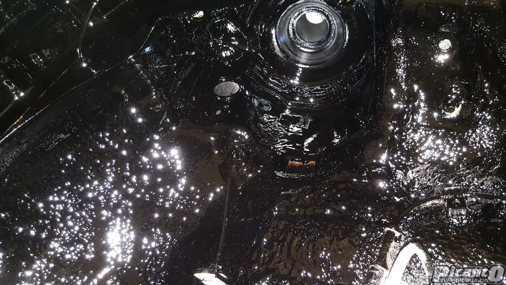

Сегодня надо было снимать стойки для замены, поэтому предварительно заехал на мойку, все арки химией промыли, потом сам еще прошелся химией и обезжиривателем, в итоге стало так:
Дырень сверху - это стаканы под верх стойки и опорники.
И вот так:
На каждую арку ушло по 1.5 баллона резино-битумной мастики.
Завтра досохнет, соберу и оценю феффект от работы колес по асфальту..
З.Ы.: салон полностью зашумлен, и под торпедой, до куда руки дотянулись без ее съема. И все арки изнутри.
